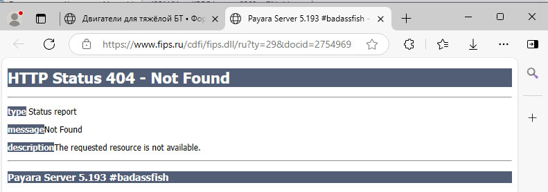

https://www.fips.ru/cdfi/fips.dll/ru?ty … d=2754969.
http://upforme.ru/uploads/000a/e3/16/5036/t759925.jpg
В настоящий момент страница по ссылке недоступна. Но я видел ее ранее. Если правильно помню, там среди нудного текста фигурировал диапазон мощностей от 1100 до 1300 л.с. Т.е. описанию полезной модели соответствует и серийный В-92С2Ф.
При копировании, наверное, не целиком отобразилась.
Способ модернизации моторно-трансмиссионной установки гусеничной машины и шасси для его осуществления
366
https://patentimages.storage.googleapis … 4969C1.pdf
:idea:

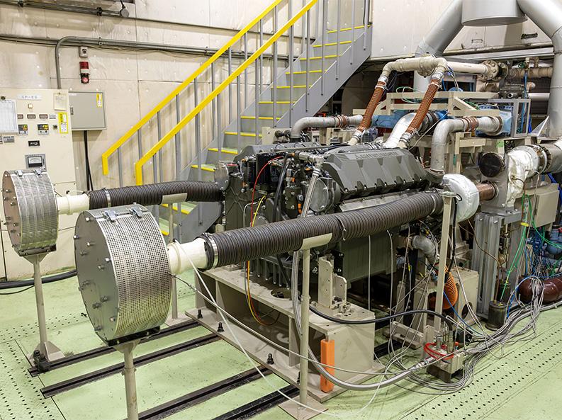

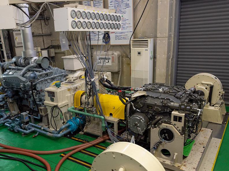

Трансмиссия и дизель танка Тип 10 на стенде фирмы Mitsubishi Heavy Industries Special Vehicle Service Co. Ltd.
http://upforme.ru/uploads/000a/e3/16/5036/t50439.jpg
http://upforme.ru/uploads/000a/e3/16/5036/t108646.jpg
https://www.mhi.com/jp/group/rts/busine … mbly#anc03
а где-то резиновые шланги и ленточные хомуты со шплинтами...
Отредактировано n0rm (2025-08-02 11:26:24)

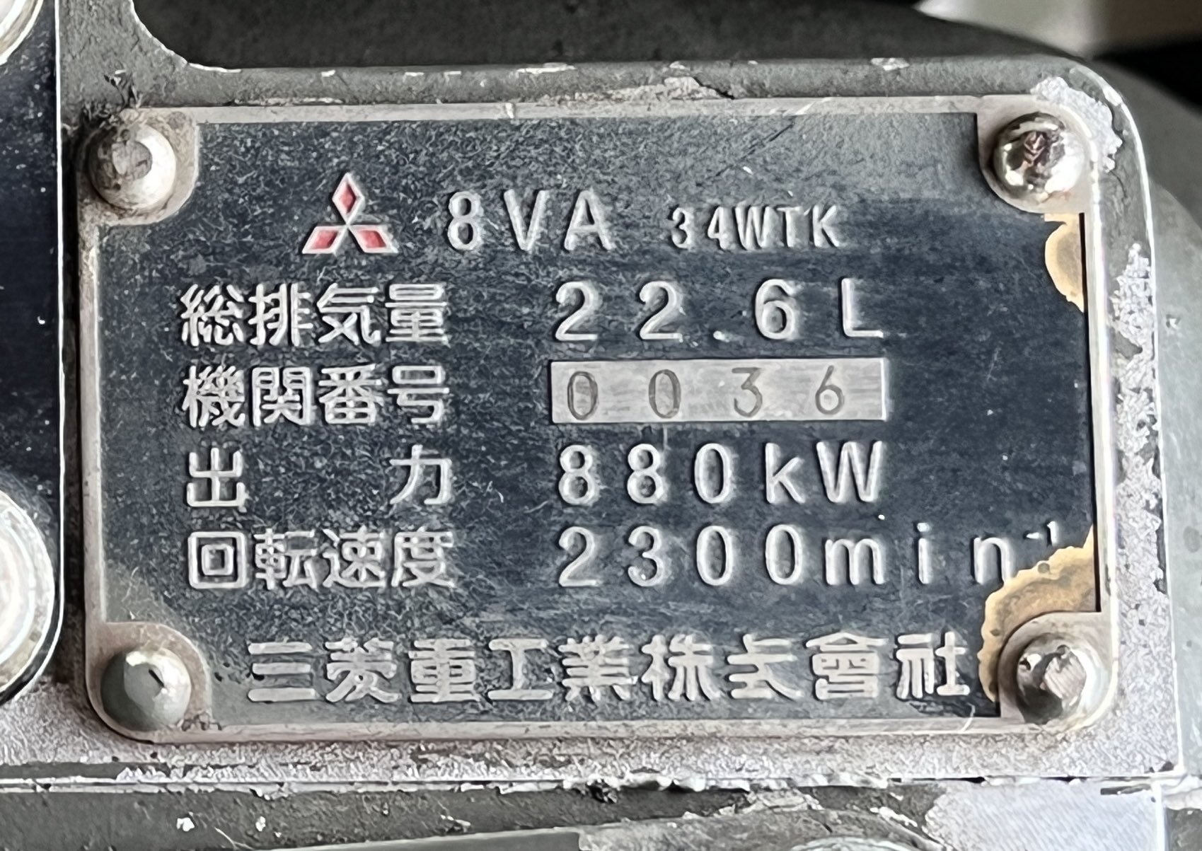

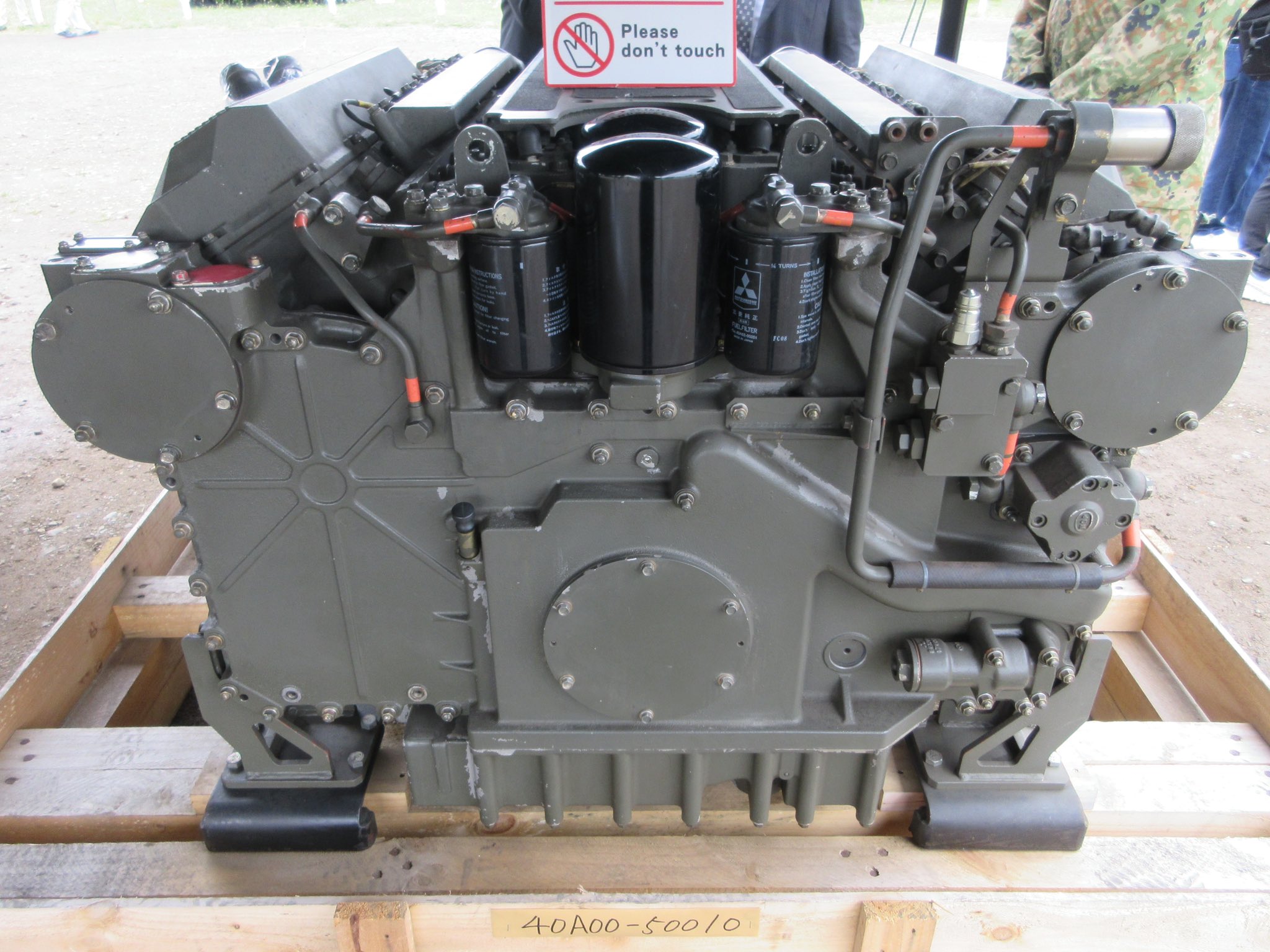

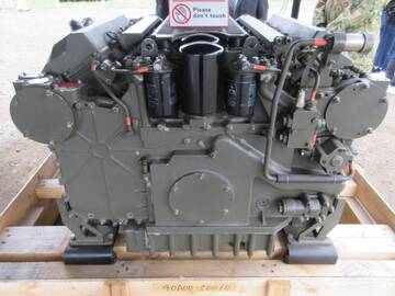

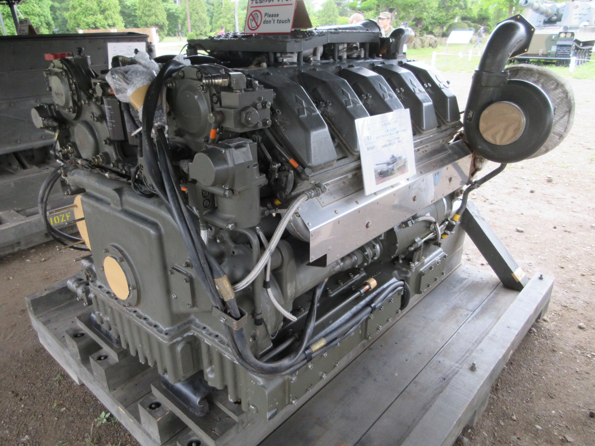

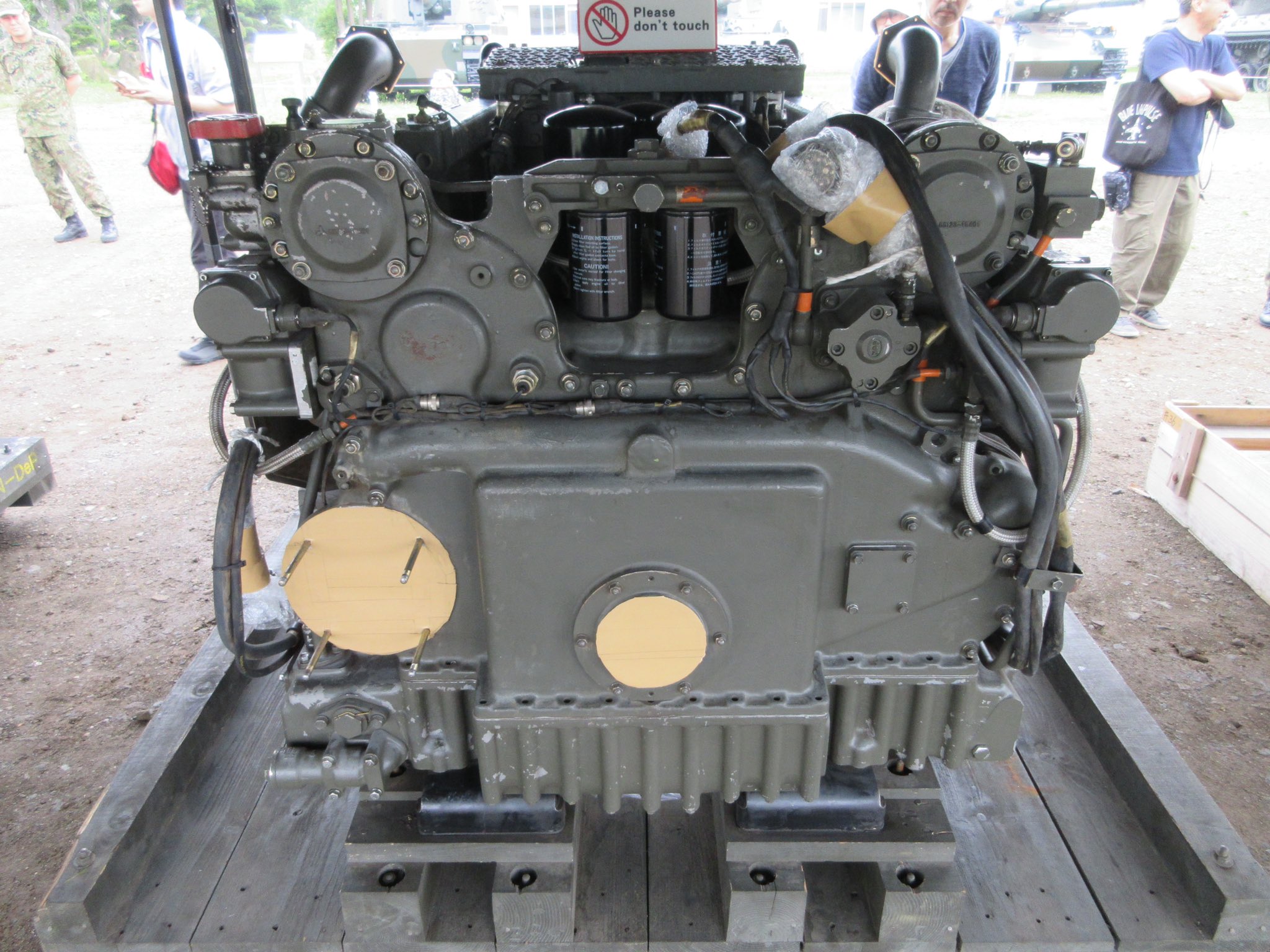

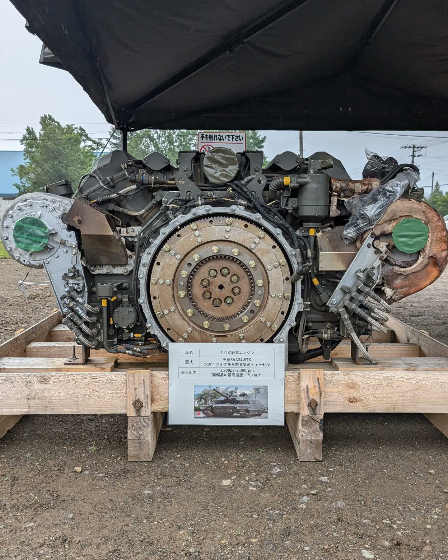

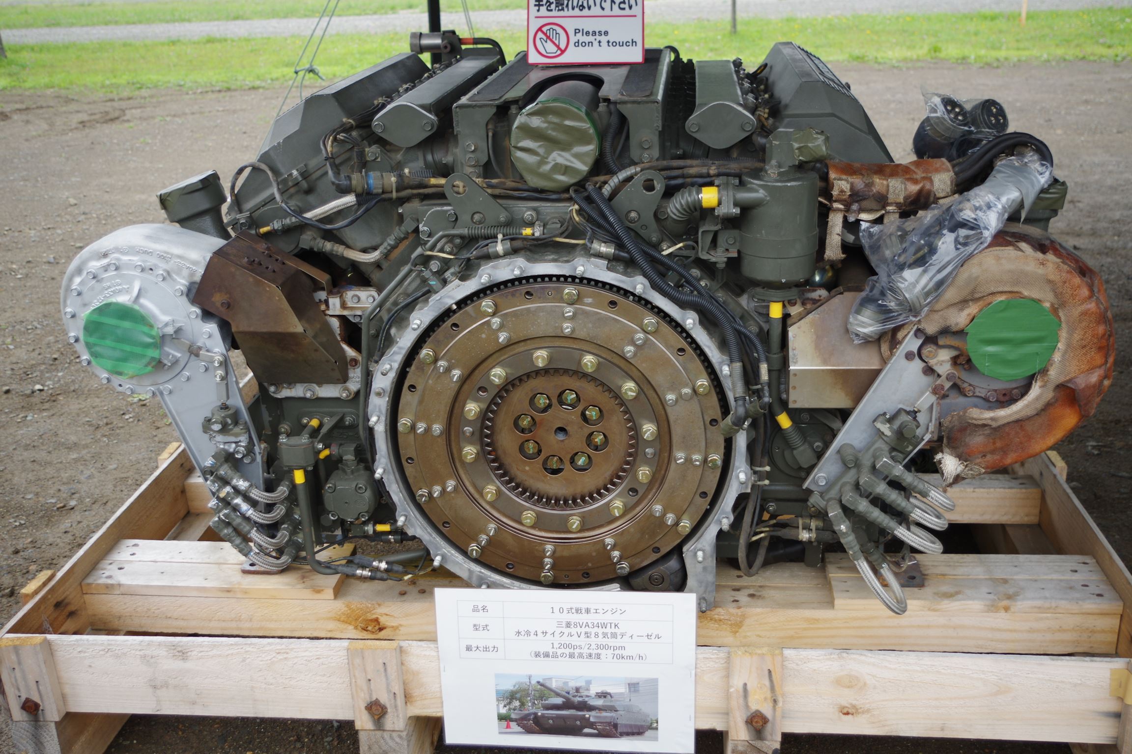

n0rm написал(а):
дизель танка Тип 10
Mitsubishi 8VA34WTK
http://upforme.ru/uploads/000a/e3/16/5036/t435657.jpg
http://upforme.ru/uploads/000a/e3/16/5036/t814112.jpg
http://upforme.ru/uploads/000a/e3/16/5036/t953034.jpg
http://upforme.ru/uploads/000a/e3/16/5036/t589385.jpg
http://upforme.ru/uploads/000a/e3/16/5036/t103741.jpg
http://upforme.ru/uploads/000a/e3/16/5036/t889798.jpg
https://x.com/CFusoh3/status/1810234426829484342
https://x.com/EY4spwg9rCB8Z1H/status/18 … 1672481171
Объем 22,3 л, 880 кВт при 2300 об/мин, 38,9 кВт/л.
Интересны условия, при которых получаются эти 880 кВт. На стенде или в объекте?
Для справки 8-ми цилиндровый дизель «Леклерка» V8X1500 объемом 16,5 л. дает 1100 кВт на стенде при 2500 об/мин. Среднее эффективное давление 32,6 кг/см2.
Отредактировано n0rm (2025-08-02 15:31:05)

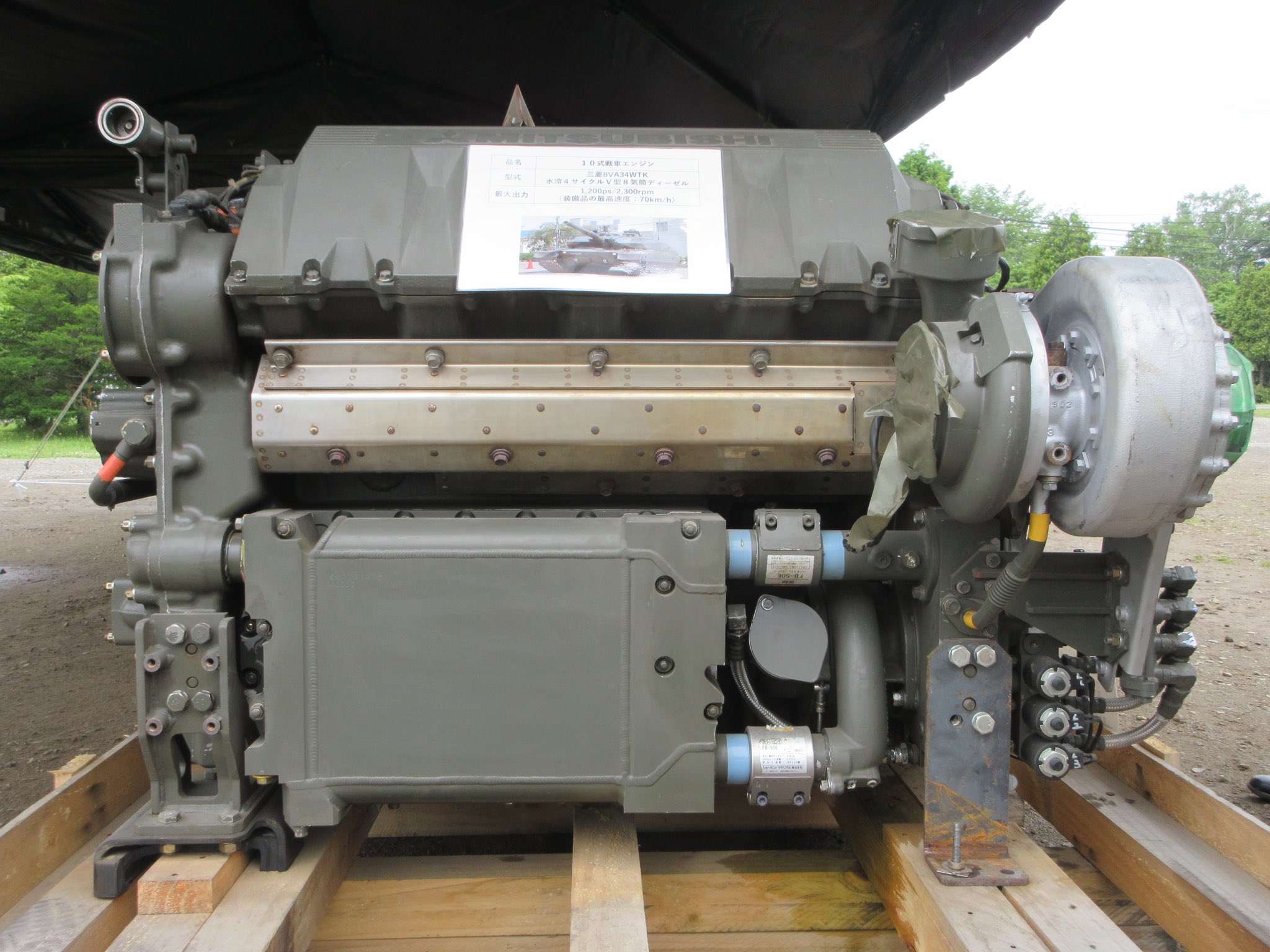

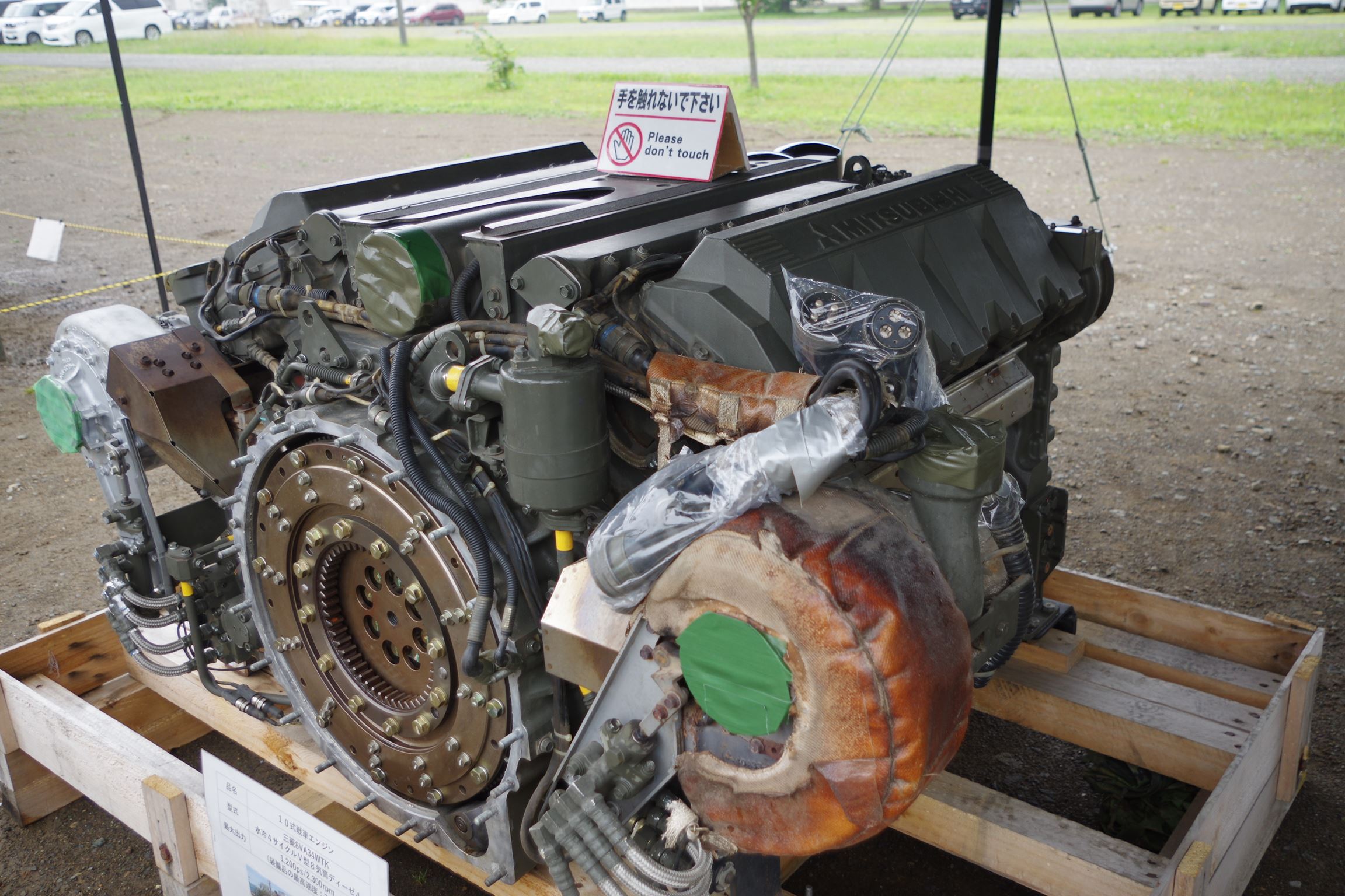

380

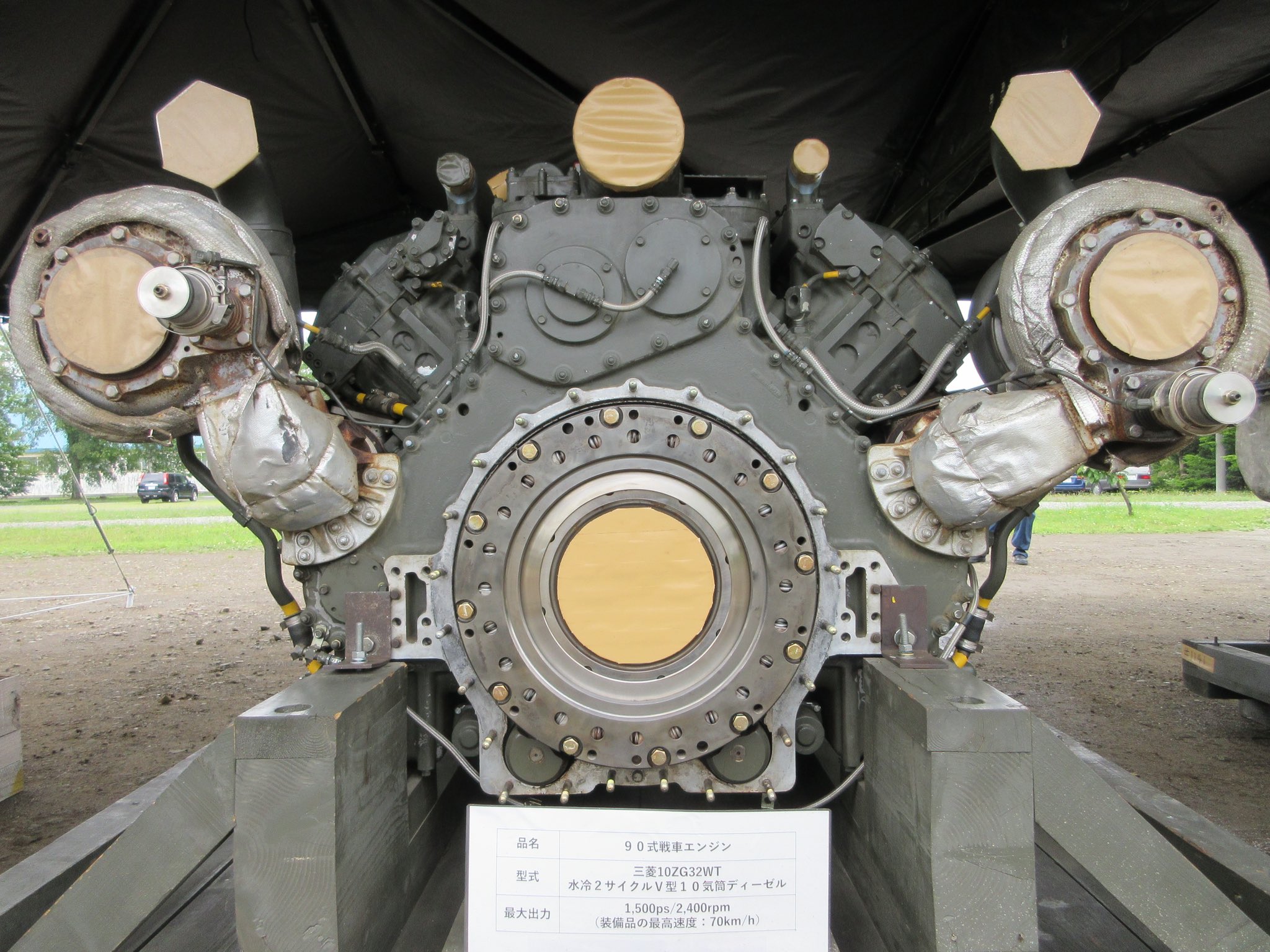

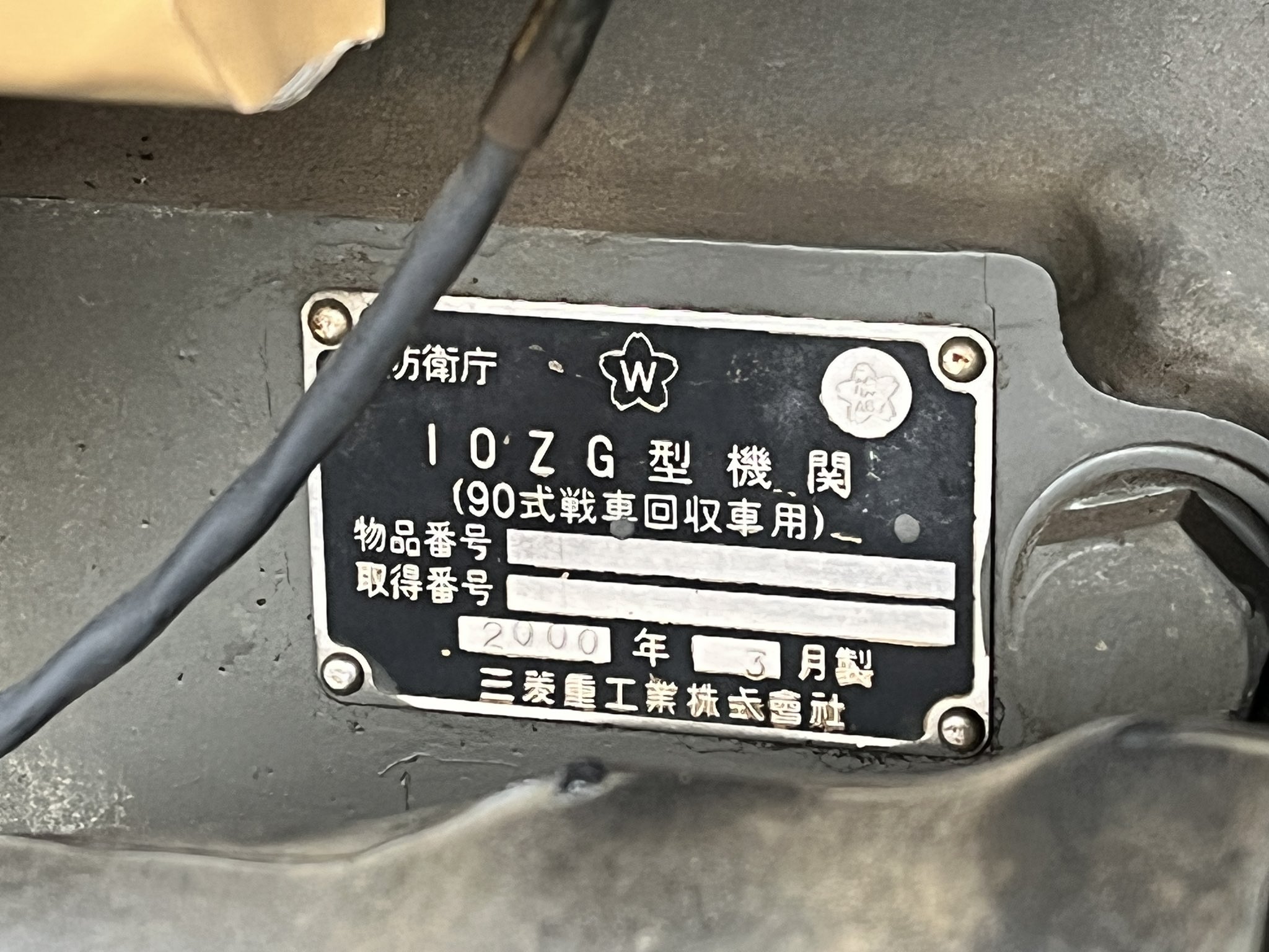

Двухтактный дизель Mitsubishi 10ZG32WT танка Тип90
http://upforme.ru/uploads/000a/e3/16/5036/t531662.jpg
http://upforme.ru/uploads/000a/e3/16/5036/t543758.jpg
http://upforme.ru/uploads/000a/e3/16/5036/t21974.jpg
http://upforme.ru/uploads/000a/e3/16/5036/t184476.jpg
https://x.com/CFusoh3/status/1810604546798047274
Отредактировано n0rm (2025-08-02 14:20:11)

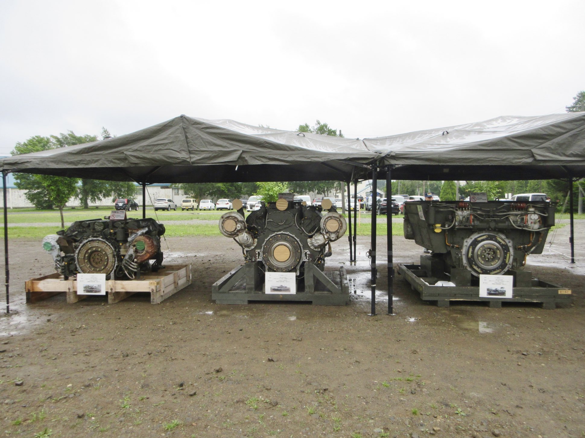

381
Слева направо дизеля танков Тип 10, Тип 90 и Тип 74.
http://upforme.ru/uploads/000a/e3/16/5036/t67719.jpg
https://x.com/CFusoh3/status/1809857528496550366
Привлекает внимание компактность 8-ми цилиндрового 8VA34WTK
Отредактировано n0rm (2025-08-02 17:41:59)
