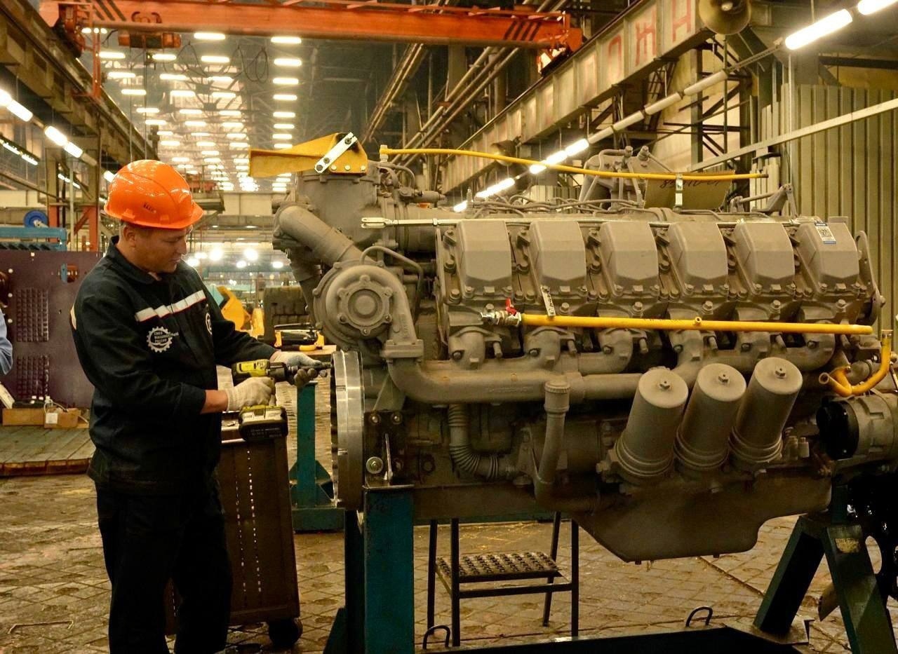

Ярославцы, они и ЯМЗ-780 сделали. А вот в Челябинске климат другой. Это загадочное изделие ЧТЗ раньше не показывал.
Оставлю вот это. ЧТЗ идет прямыми шагами по пути ЗИЛа выпуская трактора и бульдозеры малого тягового класса, в то время как из соседи ДСТ расширяют производственную гамму, ЧЕТРА еще выше с Т40 и Т35 – а ЧТЗ как ЗИЛ болтается как трусы на резинке в тяговом классе бульдозеров которые по своей сути развитие древних Т-130. А заказчикам в карьерах и т.д. нужна высокопроизводительная техника.
Пример КАМАЗ - золотые яйца начал нести с запуском в серию уже можно сказать бестселлера КАМАЗ-6520, в это же время ЗИЛ убирает из гаммы наследника ЗИЛ-133 - 6309 и идет колом ко дну. Про двигатели и говорить не хочется, просто фото показать которое при ремонте УТД-20 обнаружили чубатые
На сегодня ЧТЗ не главный и не единственный производитель промышленных тракторов.
А вот других производителей мощных 12-ти цилиндровых дизелей для транспортных машин кроме ЧТЗ нет.

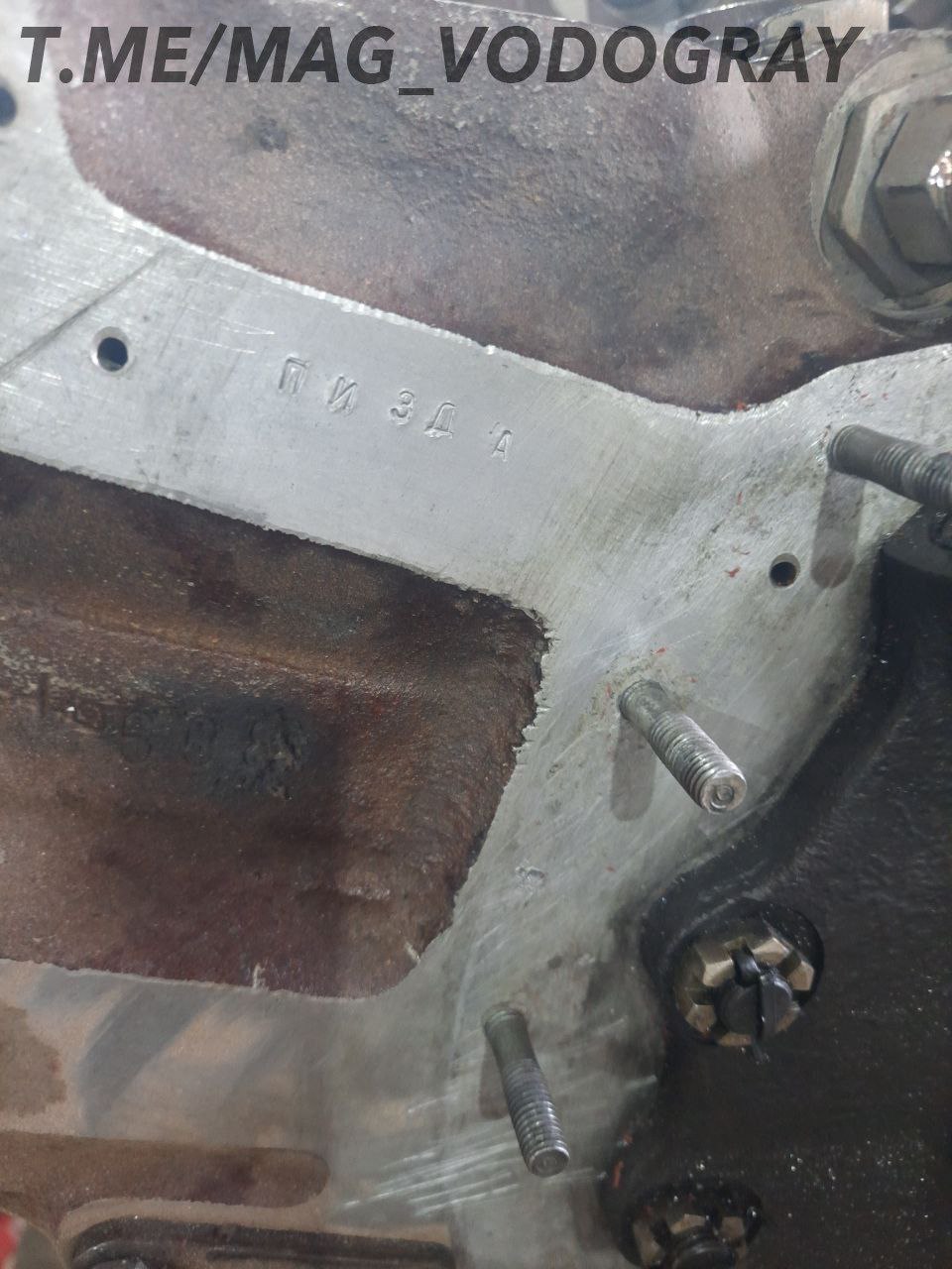

А что если они специально набили эти буквы с целью бросить тень?

А я о чем про ДСТ и ЧЕТРА? Только Ростеху которому принадлежит ЧТЗ не мешало бы высунуть нос из КАМАЗ и обратить внимание на тот же ЧТЗ.
О как, а ЯМЗ не в счет?
доказательства 100% а если изменить оканчание  на  тый? он станет хорошим?
336
Neurotransmitter написал(а):
бнаружили чубатые
Какое количество л.с. уменьшила эта якобы набитая надпись? Вообще меня смешат люди ссылающиеся на хохлядь.

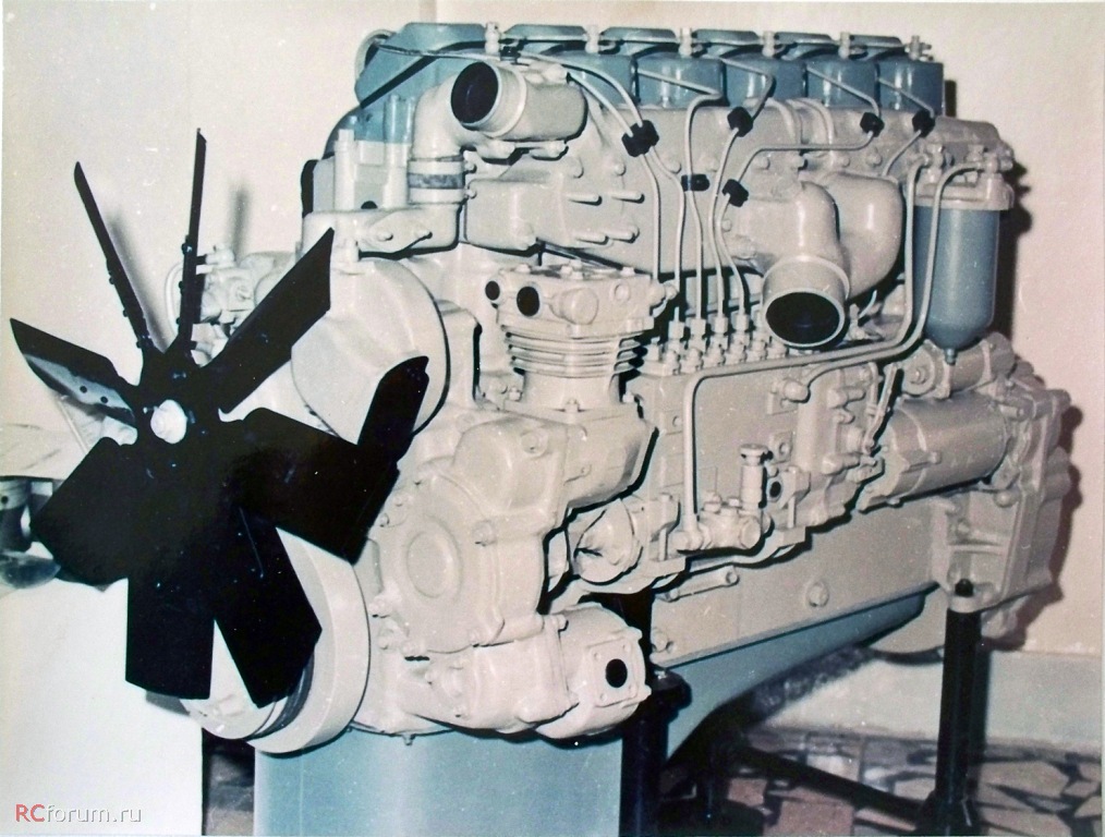

Это может быть т.к. в 90-х ЯМЗ разрабатывал два перспективных двигателя. Один ЯМЗ-460 который пробился на рынок в бестолковых "евронормах" как ЯМЗ-530. А помимо него был ЯМЗ-650 Р6 12л, сейчас этот занятый тогда индекс заняла "реношная" поделка. Вполне может быть что то не указали в книге по истрии ЯМЗ.
Так. И получается, что ни кто кроме ЧТЗ сейчас не предлагает дизель транспортной гусеничной машины, способный развить на стенде 1103 кВт хотя бы теоретически.
Ну во первых у ЯМЗ нет таких задач, во вторых ЧТЗ сейчас вряд ли даже в среднесрочной перспективе сможет освоить 2В. Мало того я думаю что данный двигатель могут заменить какой нибудь локализованной китайской "венчаней". Ну как КАМАЗ с Либхером. Мотор то осовили, но своей школы двигателестроения на КАМАЗе нет. Даже тот же спортивный ТМЗ-7Э846 для Дакаровских машин дорабатывают на ЯМЗ для гонок. А двигатель ТМЗ-880 (по сути тот же 840-ая серия V8) только с CR импортными ТКР и т.д. И развивал он в легкую выше 1000 сил.
А так до того как КАМАЗ захапал ТМЗ я выкладывал сюда перспективные двигатели ТМЗ где были и V12 мощностью в спецверсиях в 2000 сил. КАМАЗу это не надо. Да и некому на нашем рынке не надо.
Помните при табуреткине был как раз тандем в Т-72 из ТМЗ и коробки Ренк? Но сами понимаете заниматься ремоторизацией тогда да и сейчас огромного танкового парка ТМЗ просто не осилит. А Ростех и тов Чемезов скорее застрелятся чем попросят помощи у ЯМЗ. Кроме того устраивает на данный момент наследники В-2 – пусть так и будет. Арматы, Курганцы и Бумеранги дело не ближней перспективы.
Изначально это был ЯМЗ-752
