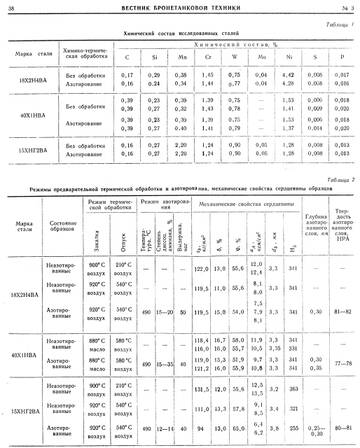

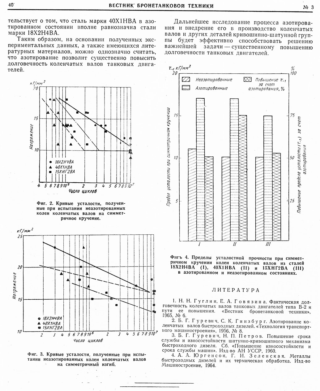

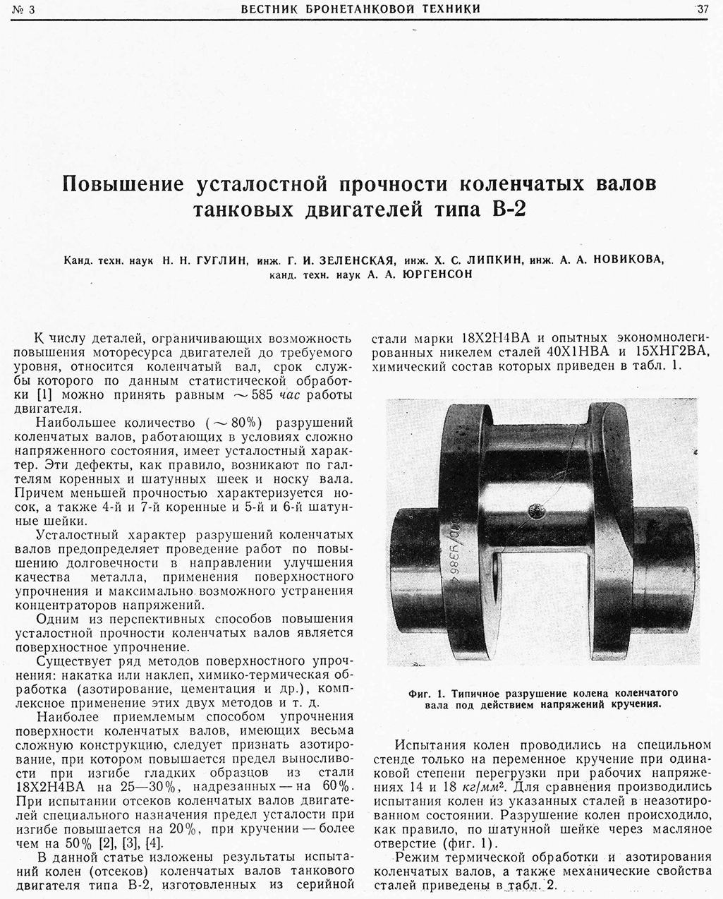

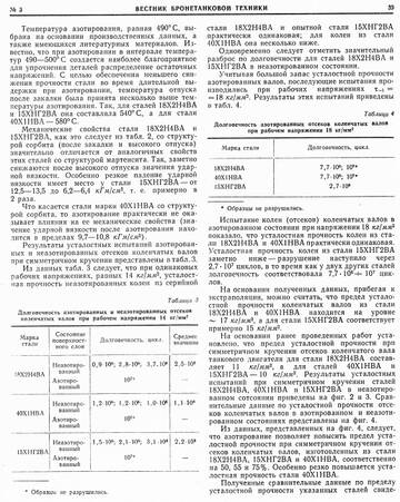

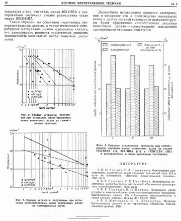

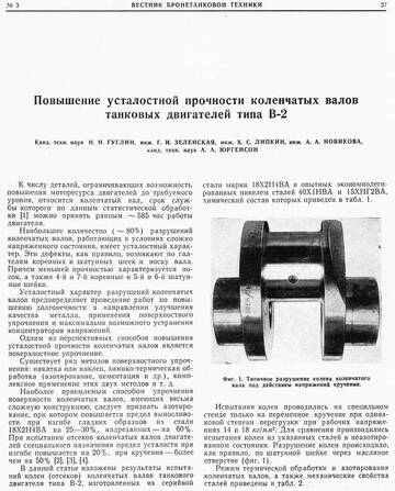

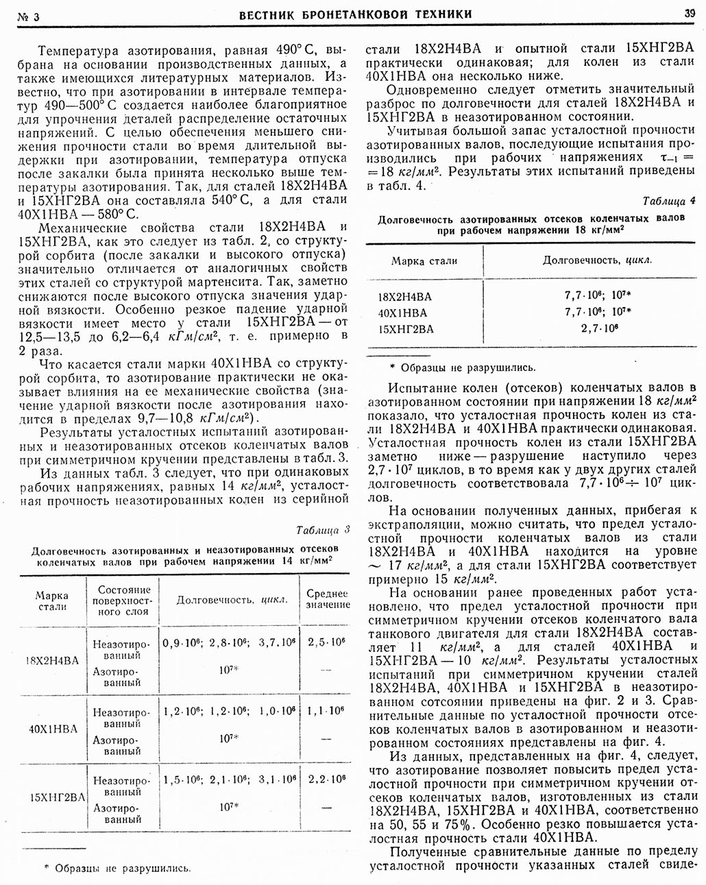

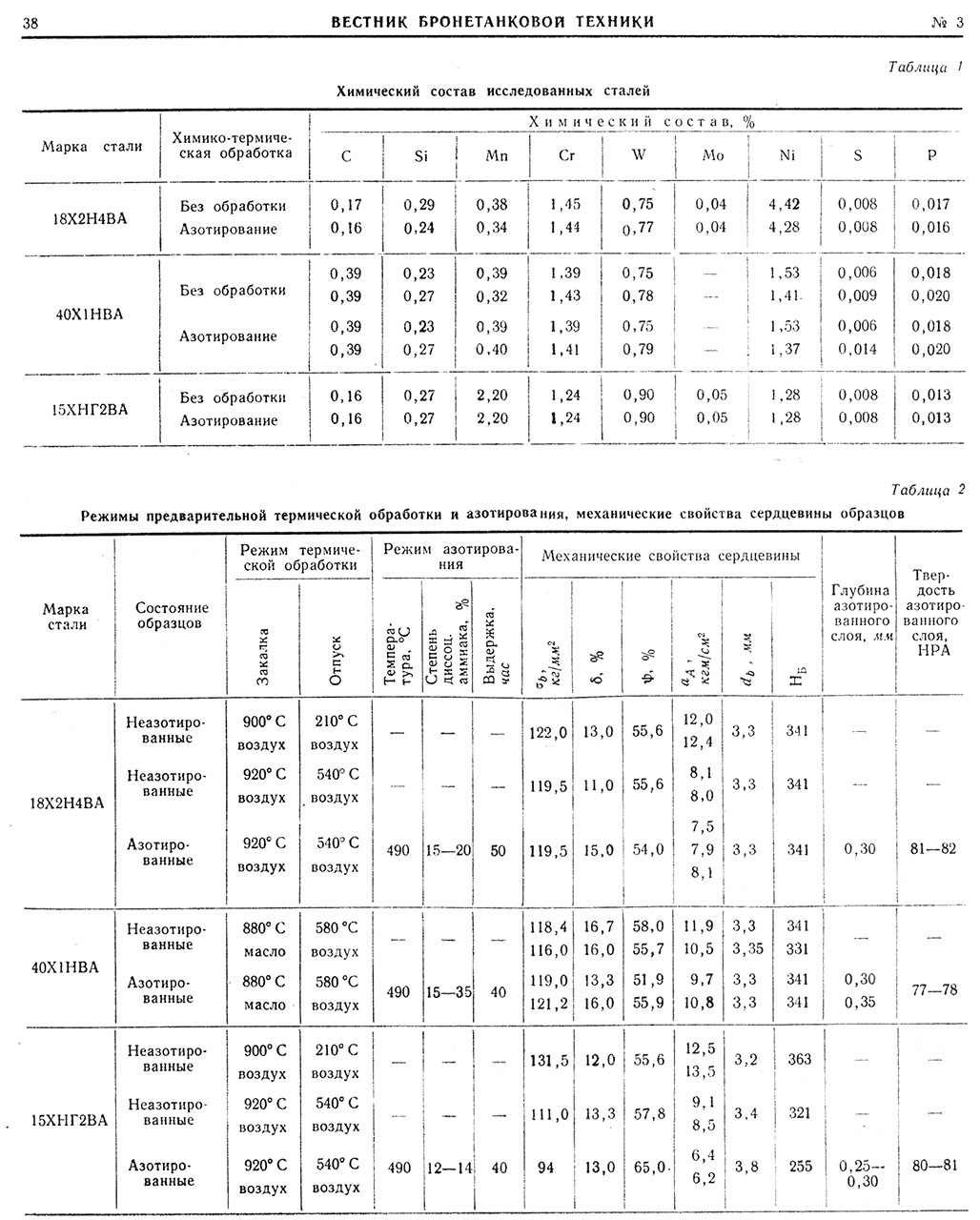

В 1966 году в ВБТ вышла еще одна статья о пользе азотирования.
http://upforme.ru/uploads/000a/e3/16/5036/t306180.jpg
http://upforme.ru/uploads/000a/e3/16/5036/t228023.jpg
http://upforme.ru/uploads/000a/e3/16/5036/t673884.jpg
http://upforme.ru/uploads/000a/e3/16/5036/t877166.jpg

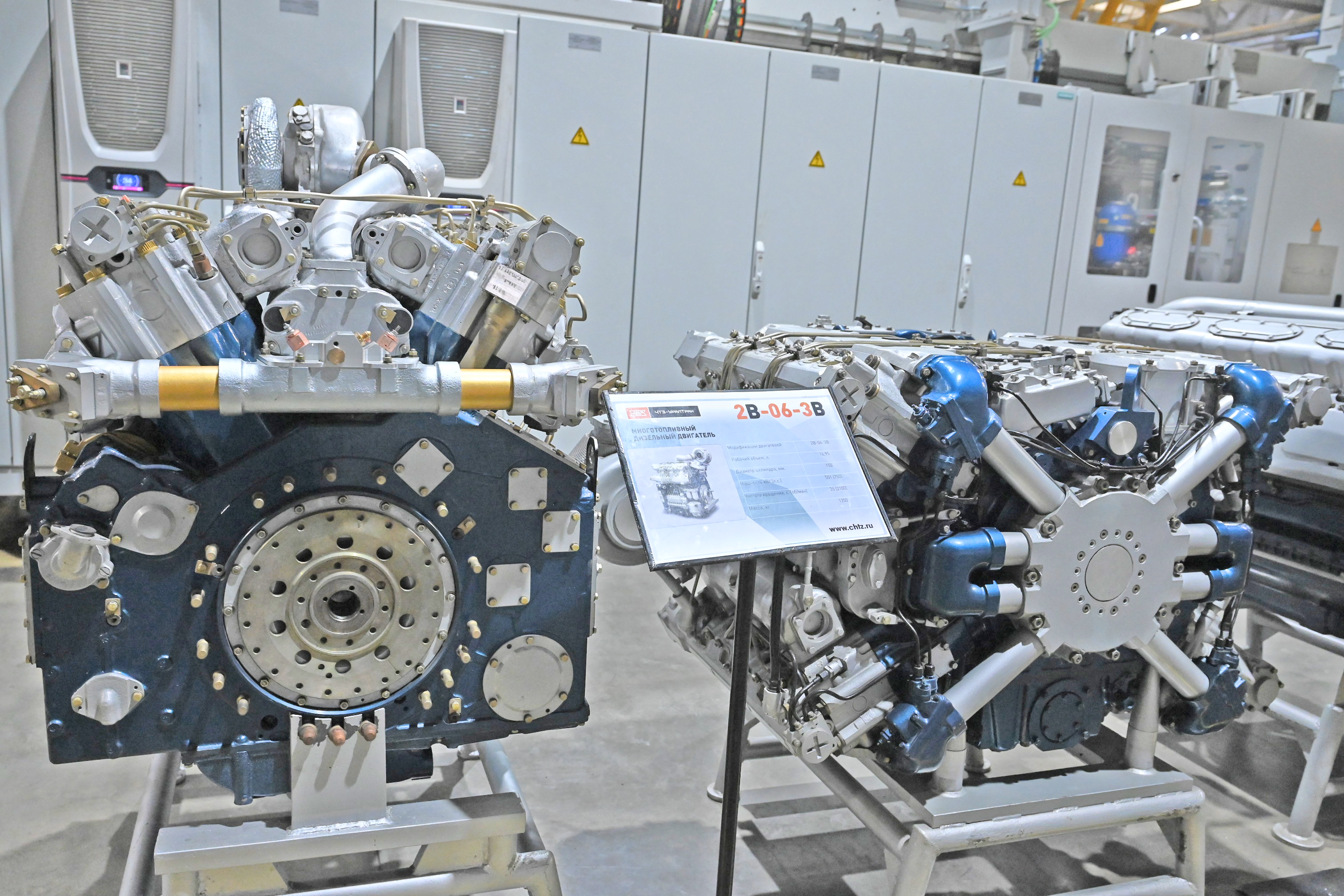

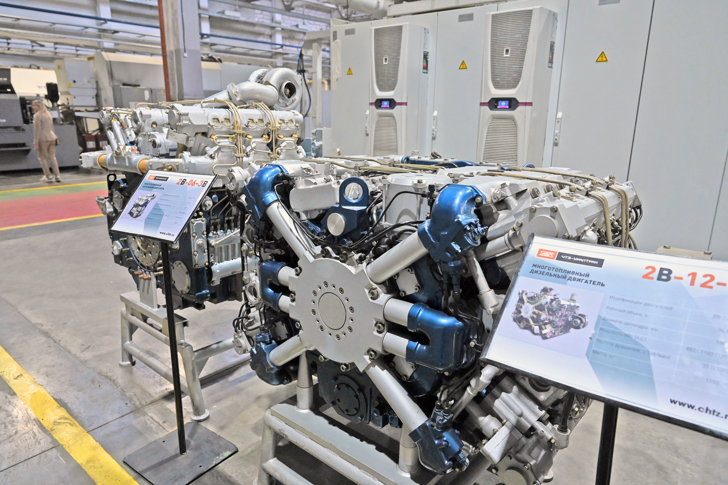

Впервые за 11 лет разработки 2В–06–3В показан официально. В результате всех усилий от прогрессивной аккумуляторной ТА отказались. Как при этом достигли заявленных 550 кВт – не известно. Масса V6 1350 кг. Масса его оппозитного прототипа в 80-е годы прошлого столетия была не более 960 кг.
http://upforme.ru/uploads/000a/e3/16/5036/t297382.jpg
http://upforme.ru/uploads/000a/e3/16/5036/t700073.jpg
источник
322
Какой-то он большой.
323
источник
А что с 17 литров РО невозможно без CR достигнуть показателя в 750 сил? Историю полистайте, как на том же ЯМЗ/ТМЗ-Э846 добились с того же объема 750 сил с насосом "Компакт-40"? А для кольцевого МАЗа все 1200 сил. Ресурс у ДВС какой?
До 2017 года исследовали дизель с аккумуляторной ТА производства АЗПИ.
С этой ТА заветные 750 л.с. тоже не получались
Этап 4 Работа на уровне мощности 650...685 л.с. при частоте вращения коленчатого вала 2100 об/мин и температуре охлаждающей жидкости и масла на выходе из двигателя 115…120°С.
Максимальное давление рабочего процесса на данном этапе достигло значений 165…172 кгс/см2, удельный расход топлива 185…187 г/л.с.ч.
Двигатель остался в работоспособном состоянии и пригодным для дальнейших испытаний. Разборка двигателя и осмотр опытных деталей не производились.
В связи с тем, что система питания воздухом не позволила реализовать дальнейшее повышение мощности двигателя испытания приостановлены.

329
Угол просто в градусов 70 хз сколько точно, вот и подрос. Так то ЯМЗ-236НЕ для Урала с ТКР сверху тоже не маленький
330

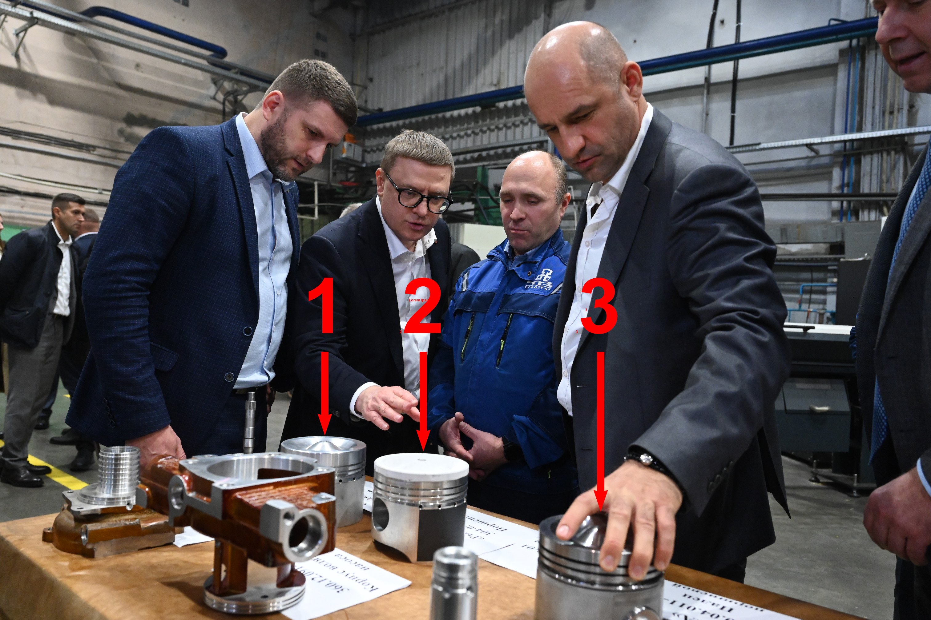

Кстати, в другом репортаже с ЧТЗ показаны 3 поршня:
http://upforme.ru/uploads/000a/e3/16/5036/t127284.jpg
поршень из алюминиевого сплава для дизелей В-2 (1), составной поршень для дизелей типа 2В (3), а между ними виден поршень, на оптимизированную юбку которого нанесено антифрикционное покрытие (2). Это загадочное изделие ЧТЗ раньше не показывал.
