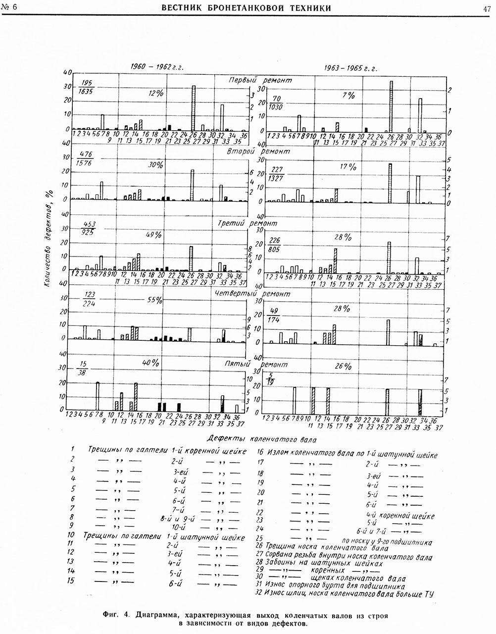

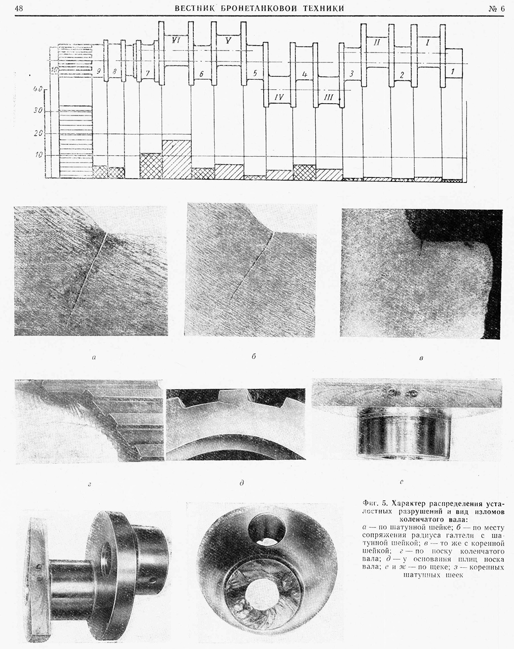

ведется работа по улучшению качества силовых установок В-92С2… Увеличена прочность деталей, особенно коленчатого вала. Благодаря специальному защитному слою они становятся более устойчивыми к износу. Ожидается, что новые валы будут работать в два раза дольше, чем выпускавшиеся ранее

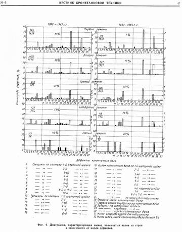

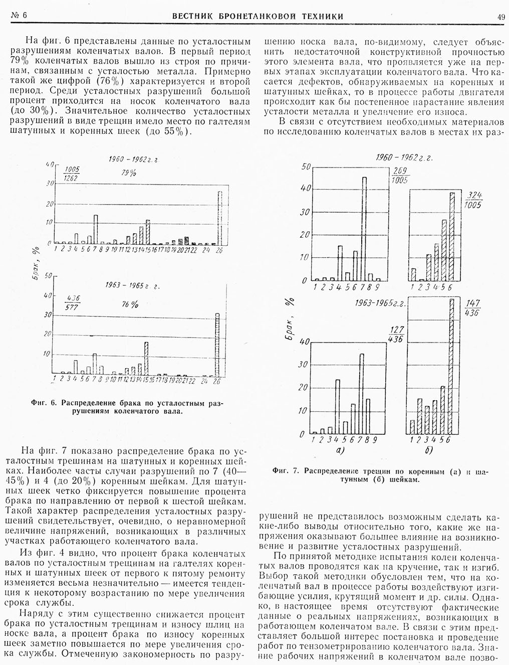

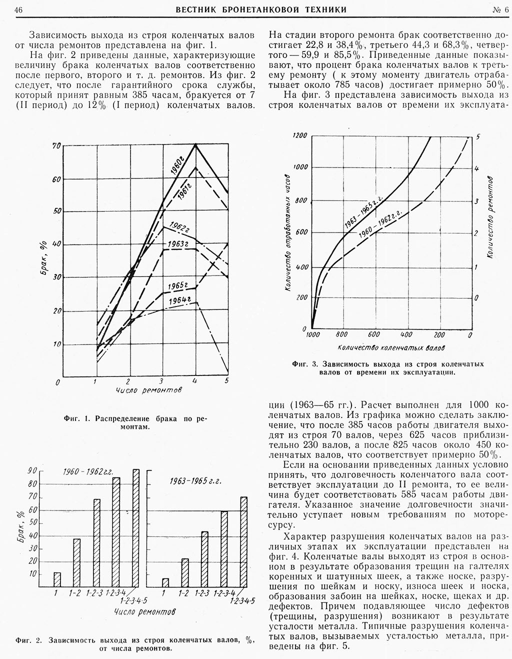

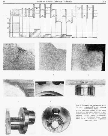

О проблеме надежности КВ дизелей типа В-2 ВБТТ писал еще в 1965 году.
http://upforme.ru/uploads/000a/e3/16/5036/t151393.jpg
http://upforme.ru/uploads/000a/e3/16/5036/t738336.jpg
http://upforme.ru/uploads/000a/e3/16/5036/t54752.jpg
http://upforme.ru/uploads/000a/e3/16/5036/t512510.jpg
http://upforme.ru/uploads/000a/e3/16/5036/t381857.jpg
http://upforme.ru/uploads/000a/e3/16/5036/t910650.jpg
http://upforme.ru/uploads/000a/e3/16/5036/t122110.jpg
http://upforme.ru/uploads/000a/e3/16/5036/t202568.jpg
В качестве одного из методов улучшения надежности коленвала предлагали азотирование.
Интересно, что в большинстве источников насыщение поверхности стали азотом называют азотированием, а ЧТЗ использует термин «азотация».
Известно, что в 1985 ЧТЗ подвергал «азотации» коленвалы дизелей типа 2В. В то же время про КВ В-84 пишут, что их подвергают лишь термообработке.
Если так, то получается, что коленвалы В-2 стали азотировать лишь 40 лет спустя:
