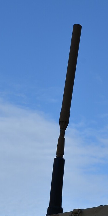

Данные антенны устанавливаются на танки с ПТК, начиная с Т-90А. Причем как на обычные Т-90А с ПТК, так и на командирские. У них есть какие либо обозначения? И интересует их функционал, если кто знает. На первом фото только пружинный ввод по антенну, самой антенны нет. Но если с танка снимается оборудование ПТК, как было с Т-90А, то ввод меняется также на обычный, для обычной антенны. На втором фото короткая антенна для ПТК, функционал также неизвестен. На третьем Т-90А с ПТК и двумя данными антенами, еще до переделки.
http://forumupload.ru/uploads/000a/e3/16/4383/t747586.jpg
http://forumupload.ru/uploads/000a/e3/16/4383/t354133.jpg
http://forumupload.ru/uploads/000a/e3/16/4383/t927061.jpg

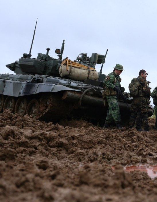

420
На последнем это Т-90А, который застрял во время покатушек для страйкболистов? Или это другое?
