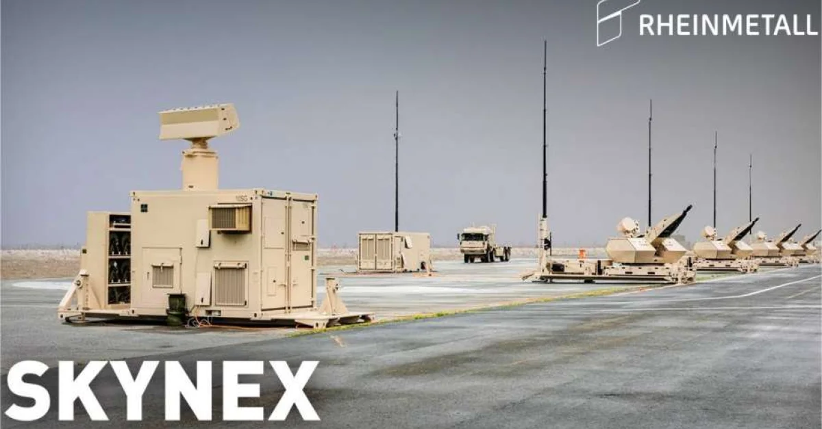

Вопрос в компоновке системы и какая именно пушка стоит. Для защиты инфраструктуры вполне можно было бы сделать систему на 2-3х трейлерах-модулях, один с радаром/оптикой на подъёмной штанге, второй с контейнером вертикально пускаемых ракет, третий и последующие с чем-то вроде Цитадели. Мобильно, логистично, масштабируемо под размеры охраняемой территории.
Иллюстративно.
https://s3.regru.cloud/imgfyb/uploads/guests/rsXl5qsKBAKNJdo_1774087887.webp
https://www.armyrecognition.com/media/yootheme/cache/5a/Skynex_air_defense_missile_cannon_system_Germany_Rheinmetall_925_001-5afdb383.webp
Прифронтовое изделие может быть сделать а-ля ТОР только с автопушкой или ДУМВ чтобы отбиваться от мелочи.
