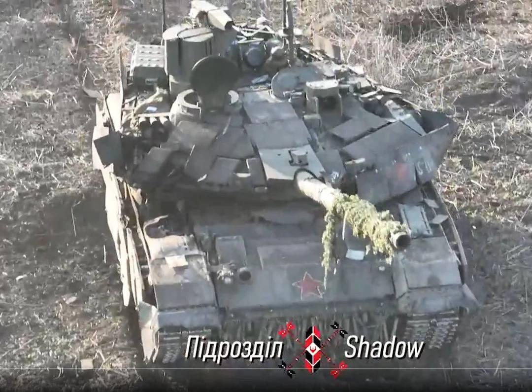

Меркавы с противодроновыми козырьками .
286
Т-90 выдержал минимум два дрона
Отредактировано Ult (2024-05-09 23:42:36)

https://upforme.ru/uploads/000a/e3/16/1893/t658707.jpg
288
Царь-дикобраз выдержал 40 дроникадзе.
289
Пишут что из 32 из 40 -ка вальнули РЭБ.
Лишь 8 долетели до мангала.
Причем после того как артиллерия повредила РЭБ

297
8 попаданий не модернизированному танку хватило бы с лихвой.
А этот, в каске — улыбнулся и поехал дальше.
До сих пор улыбается.
Но чем результативней выступают царь-мангалы — тем лихорадочней хохлы и НАТО готовят противотанковые версии дронов с БЧ 30-300 кг (у них такие дроны есть в серии). И с оптоволокном против нашей РЭБ.
Отредактировано Шестопер (2024-05-10 15:44:55)
