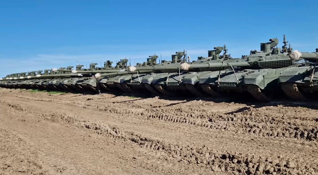

На новом видео Минобороны очередная партия этих современных танков в немалом количестве готовится к отправке с полигона в ЮВО.

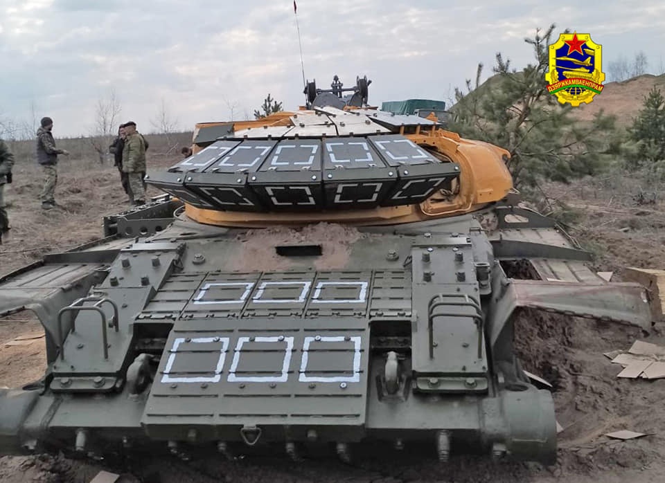

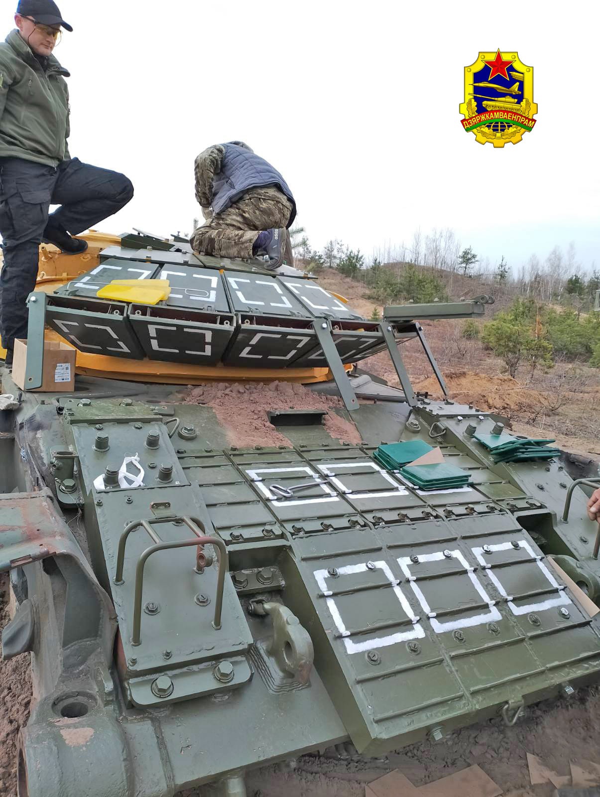

На 227 общевойсковом полигоне в рамках государственных испытаний опытного образца танка Т-72БМ2 Госкомвоенпром испытал динамическую защиту для перспективного образца боевой техники.
https://upforme.ru/uploads/000a/e3/16/1472/998515.jpg
https://upforme.ru/uploads/000a/e3/16/1472/262555.jpg
495
ВЛД стыд конечно, а вот крыша башни на первый взгляд приличная
496
Мне  интересно  -  неужели  нельзя   крюки  убрать  на  нижний  лист  ?  Можно  было  бы  красиво  закрыть  ЛОБ  ...

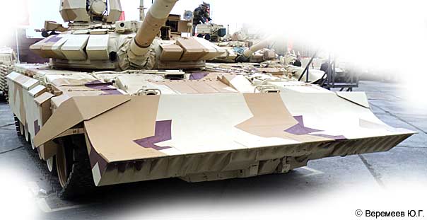

497
Крюки хрен с ними. А вот к примеру НЛД с "лопатой", особенно в городских боях точно напрашивается на установку ДЗ. Тем более что случаи пробития НЛД были и в Чечне и в Сирии и т.д. (про натовские машины не говорим там НЛД "основная" часть морды танка)
498
Если честно больше смущает отсутствие панорамы , чем не самое лучшее размещение дз .
499
А ДЗ на нлд на одном из варинтов было ( устанавливалась на резинотканевый щиток )
500
ДЗ с отвала сорвёт при рытье.
Вообще напрашивается установка ДЗ на большую площадь НЛД, сейчас там только один ряд ДЗ, дальше идёт лопата. В таком случае можно предусмотреть привод на откидную часть НЛД с несколькими рядами ДЗ, и поднимать её вверх чтобы снизу мог откинуться отвал самоокапывателя.

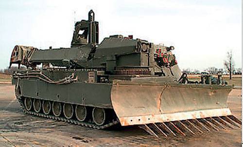

Есть танковые бульдозеры класса ТБС-86 (масса 2 тонны), они имеют гораздо более высокую производительность инженерных работ, чем устройство самоокапывания.
Можно расширить функционал бульдозера, если оснастить отвал снизу ножами (как отвал американской ИМР ГРизли) - отвал станет лучше рыхлить твердые грунты, и сможет действовать как ножевой минный трал.
Также можно выполнить отвал разнесенным (толщиной 300-500 мм), и устанавливать внутри него блоки ДЗ, которые будут дополнительно защищать лоб танка, находясь от него с разнесением порядка метра.
Для сохранения возможностей преодоления вертикальных преград конструкция отвала должна позволять поднимать его на высоту порядка полутора метров над уровнем земли (и с таким положением отвала преодолевать вертикальные стенки). Дополнительно это расширит возможности по перемещению грунта (бульдозер сможет работать, как фронтальный погрузчик), а также бульдозер можно будет использовать в качестве эрзац-крана для подъема грузов - например, для подъема танковых агрегатов при ремонте.
Чтобы отвал в поднятом положении не перекрывал обзор мехводу - мехвод должен получать обзор с камер, установленных на крыше машины, и на самом отвале.

Если нет видео значит не было?
А есть какие особенности использование бульдозерного танкового устройства? Кстати насчет нижней картинке вряд ли их уместно сравнивать.
