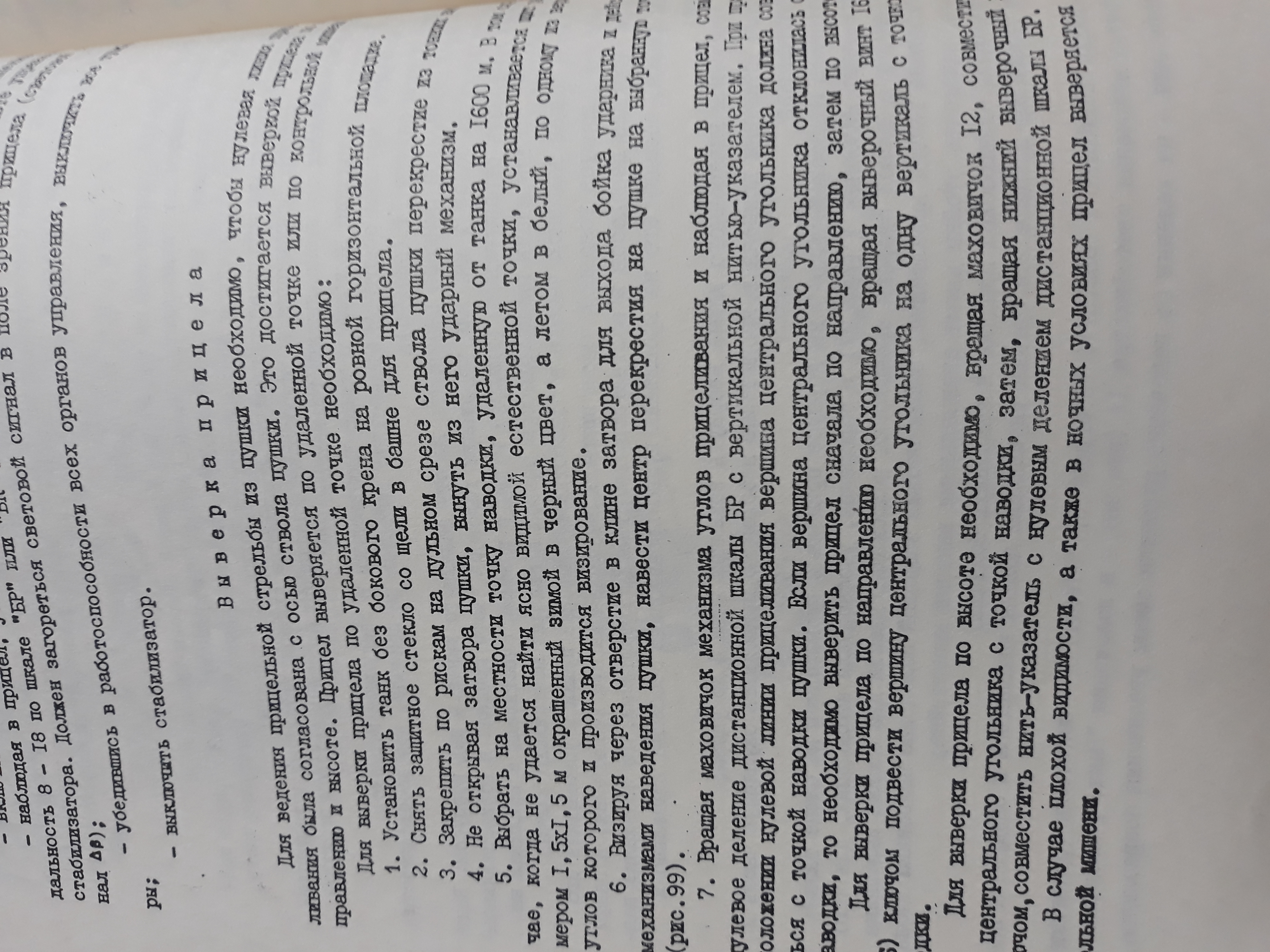

Aaz написал(а):
Смотрим маркировку
Не видел таких мы все больше по старинке как в книжке две нитки и все. Видимо они вставляються на место выхода ударника. В любом случае можно и без них.https://upforme.ru/uploads/000a/e3/16/1899/t643003.jpg
Отредактировано kayman4 (2023-03-13 12:50:10)
302
На две нитки через что смотрели? Вы точно этим занимались хоть раз? Вы внимательно прочитали что я специально для вас разместил?
Да, в Т55, 54, 62 трубка вставлялась вместо ударника, а Д 81 в спецподдон. Но и там и там через трубку выводили нитки на дульном срезе на удалённую точку. Вы нитки за шесть метров не разглядите
Отредактировано Aaz (2023-03-13 12:56:49)
303
Выше из рукроводства.
304
Ещё раз просто попытайтесь разглядеть нитку на 6050мм + зарядная камора , я уж не говорю про наложить то что разглядите на удалённый  на 1600м объект. ))) В вашем руководстве явная ошибка при перепечатке, наверное. Я последний раз выверял Т-62 в 1976, а Т -55 , дай Бог памяти, где-то в 1983 +/-, но пока не на столько ослаб памятью.
Просто рассмотрите процесс . Два перекрестия, в трубке и на дульном срезе ,дают вам чёткую линию визирования на удалённый объект. Если трубки нет, то вы не сможете построить эту линию всего лишь по двум точкам, ибо третья точка, ваш глаз, который не стабилен и гуляет по всей окружности зарядкой камеры, в зависимости от положения головы.
Отредактировано Aaz (2023-03-13 13:08:56)
305
Просто рассмотрите процесс . Два перекрестия, в трубке и на дульном срезе, дают вам чёткую линию визирования на удалённый объект. Если трубки нет, то вы не сможете построить эту линию всего лишь по двум точкам, ибо третья точка, ваш глаз, который не стабилен и гуляет по всей окружности зарядкой камеры, в зависимости от положения головы.
Отредактировано Aaz (Сегодня 13:08:56)
хорошо был не прав, но это не опечатка. Могу с другой страницы скан скинуть.
Может у Вас и таблицы найдутся стрельбы на Ут-5С
Отредактировано kayman4 (2023-03-13 14:39:15)
