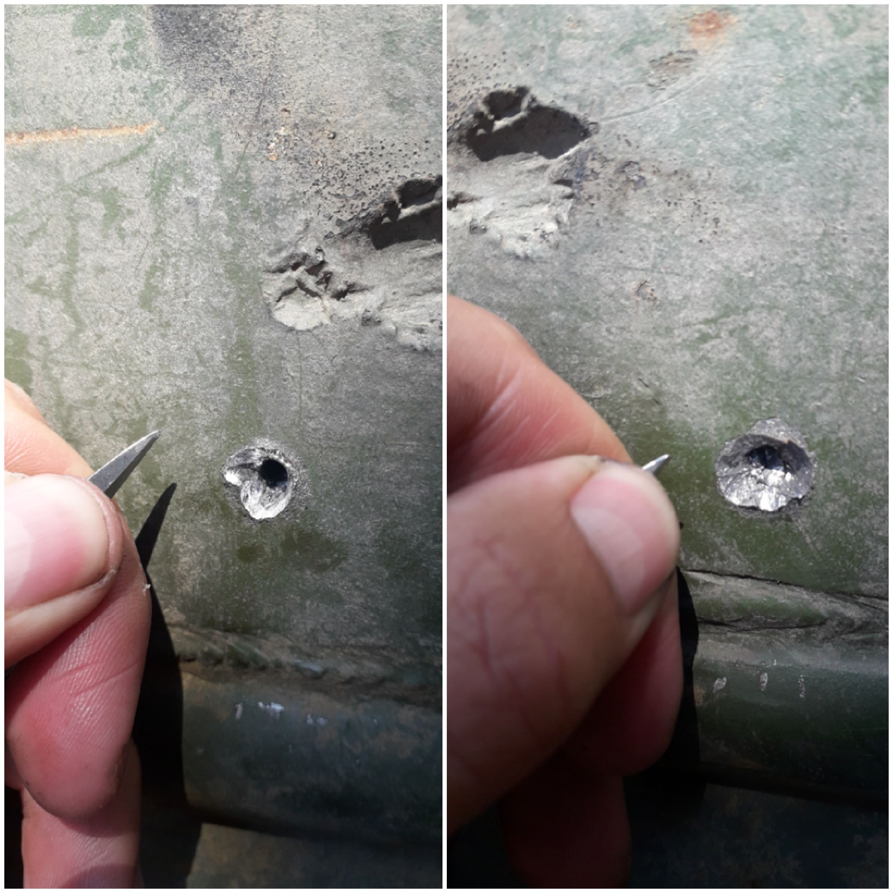

Опять пострелял со своего калаша.
патрон БП с 50 метров пробит борт БТР-80, а в Р-149 в 12 мм листе кратер глубиной 8-9 мм, причем БС в предыдущем опыте оставил кратер гораздо меньше.

На самом деле 4 выстрела сделал. 1 в МТО - пробитие, 2 в блок с аккумами (не менее 10 мм толщина  фото приложу слева на колаже) третье пробитие в борт БО,  четвертое пробитие в люк. Я сам удивлен, Жек. Стоит разобранный негоревший у меня на уч. месте вот решил пострелять в перерыве КШМ с Р-149 делаеться из того же проката что и 80-ка же? https://upforme.ru/uploads/000a/e3/16/677/t103762.jpg

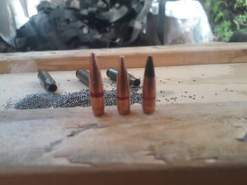

https://upforme.ru/uploads/000a/e3/16/677/t444872.jpg
Мне и известного достаточно

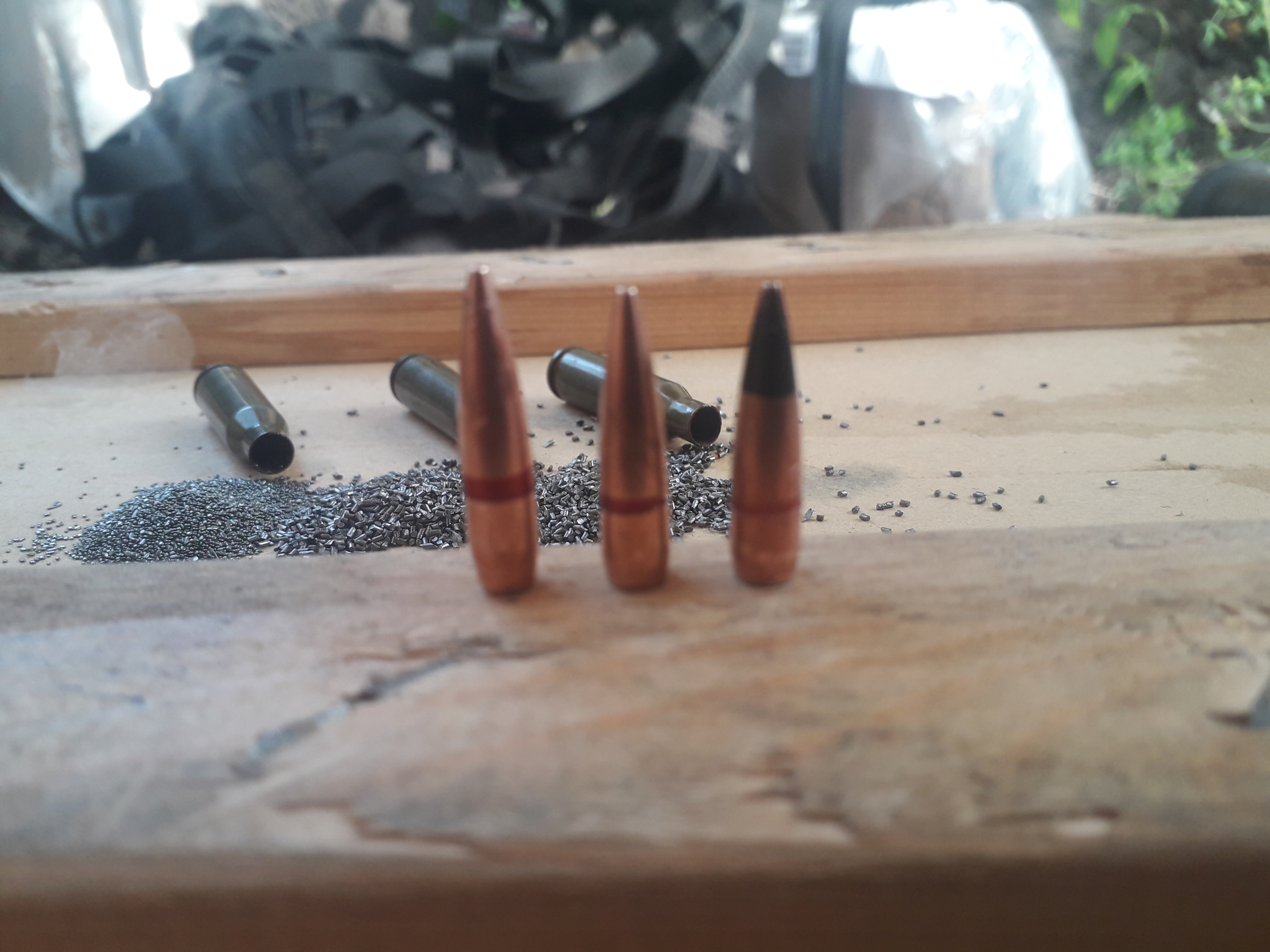

Обновление:
Как и подозревали это Игольник господа
https://upforme.ru/uploads/000a/e3/16/677/t854005.jpg
Тем не менее, что лежа что стоя он ожидаемо пробивает.

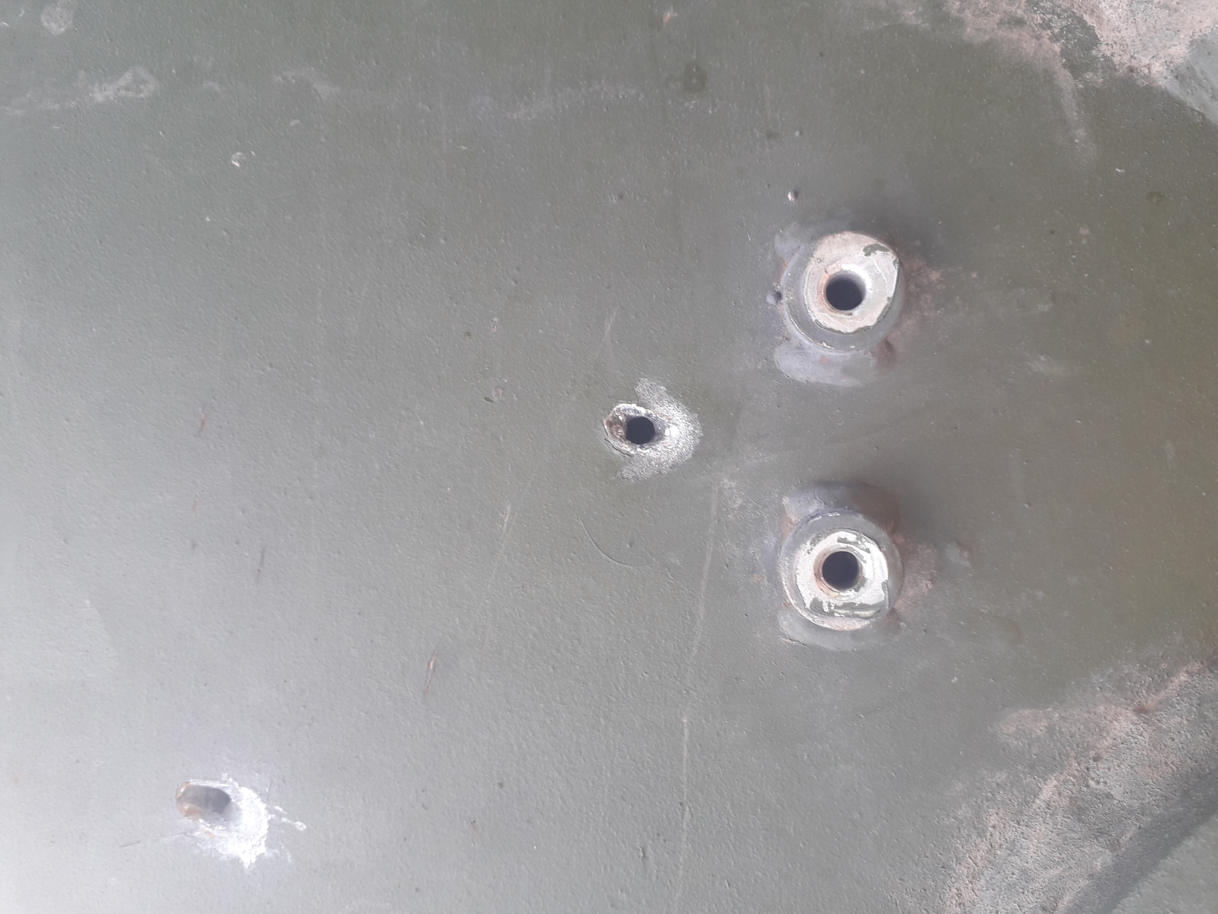

Вроде короче, но они все в пределах 25мм, поэтому хз насколько это заметно что она там на 0.5мм короче
Как 7н24

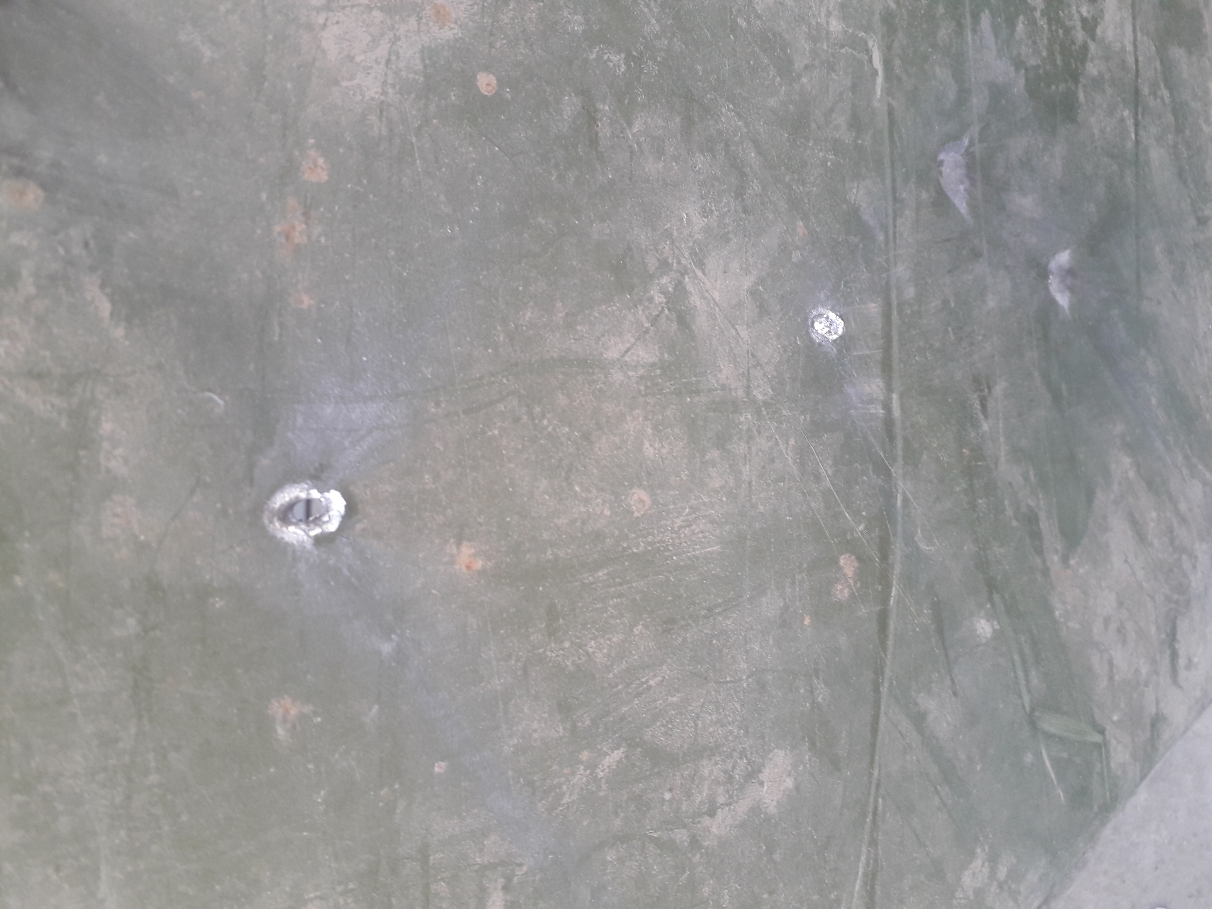

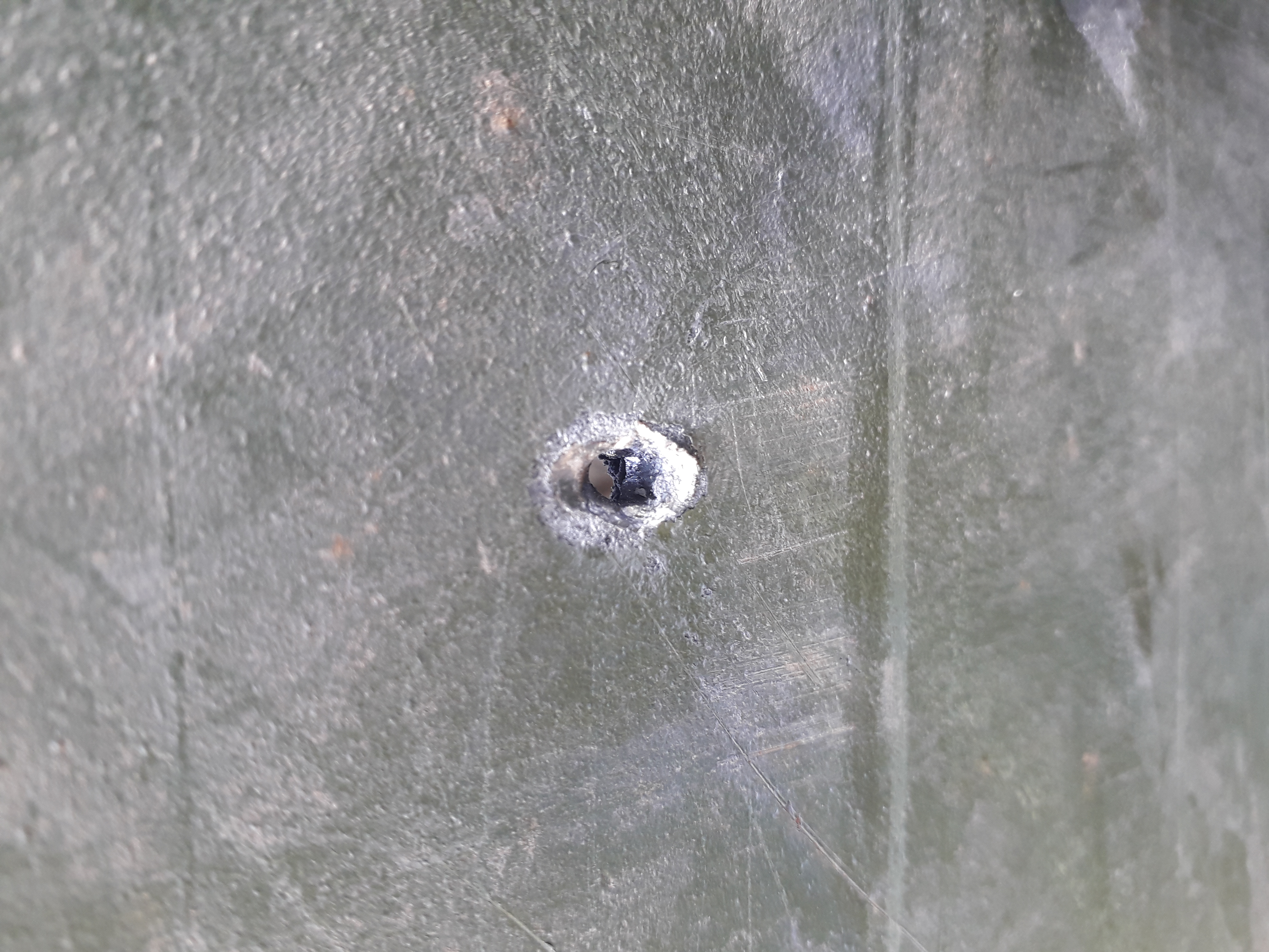

https://upforme.ru/uploads/000a/e3/16/677/t816526.jpg
https://upforme.ru/uploads/000a/e3/16/677/t330215.jpg
Вот эти жалкие бабочки правее ниже 2 шт от ЛПС с той же СВД сверху игольник на первой, на второй между гайками наваренными сверху в верхнем листе
Отредактировано TK-421 (2023-06-21 17:14:46)
