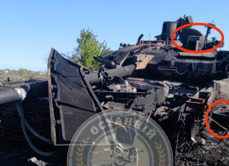

Подбитый Т-72Б3М.
Обратите внимание на защитную шторку ТПВ «Сосна-У».

Подбитый Т-72Б3М.
Что с ней!? А чем подбили!?
Отредактировано Jospf (2022-05-06 22:19:08)
819
Отредактировано Jospf (Сегодня 22:19:08)
Горит изнутри.

Странно пробития нет. При этом дымит люки закрыты, получается экипаж погоб!?

Ну а по шторке, если я правильно рассмотрел шторка не снята т.е. экипаж Сосной не пользовался а пользовался дублером. Впринципе все как было в критике этой модернизации прицел стоит так что пользоваться им не удобно им и не польщуются. Тогда нахрен нужна такая морернизация только расхол денег и машин пригодных для модернизации. Надо более глубокая модернизация с заменой башни.

Что же тогда за два отверстия в шторке?

в бортовых экранах есть дырки, но по такому качеству опять же ничего не сказать

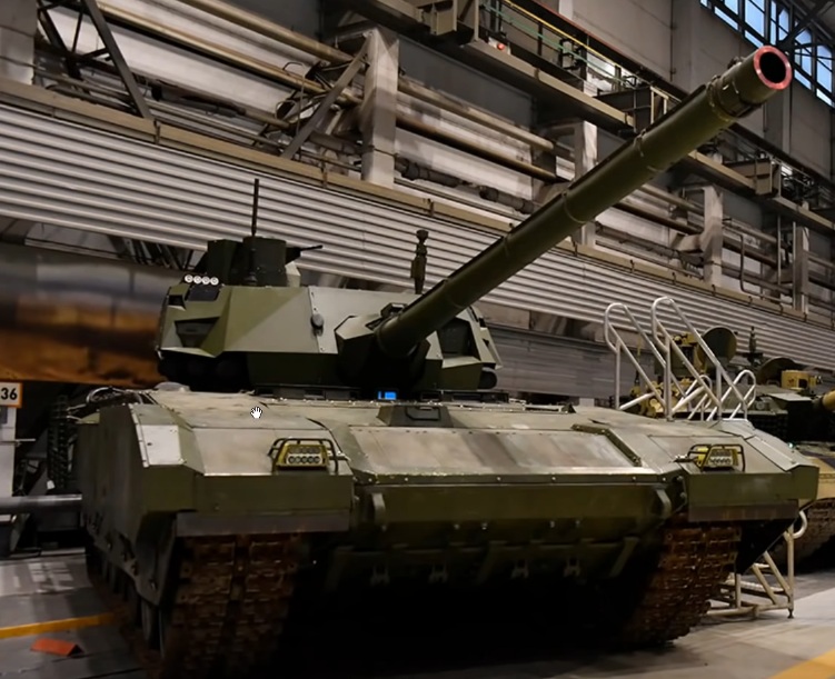

Слава Богу что Т-14 не умудрились просрать.
