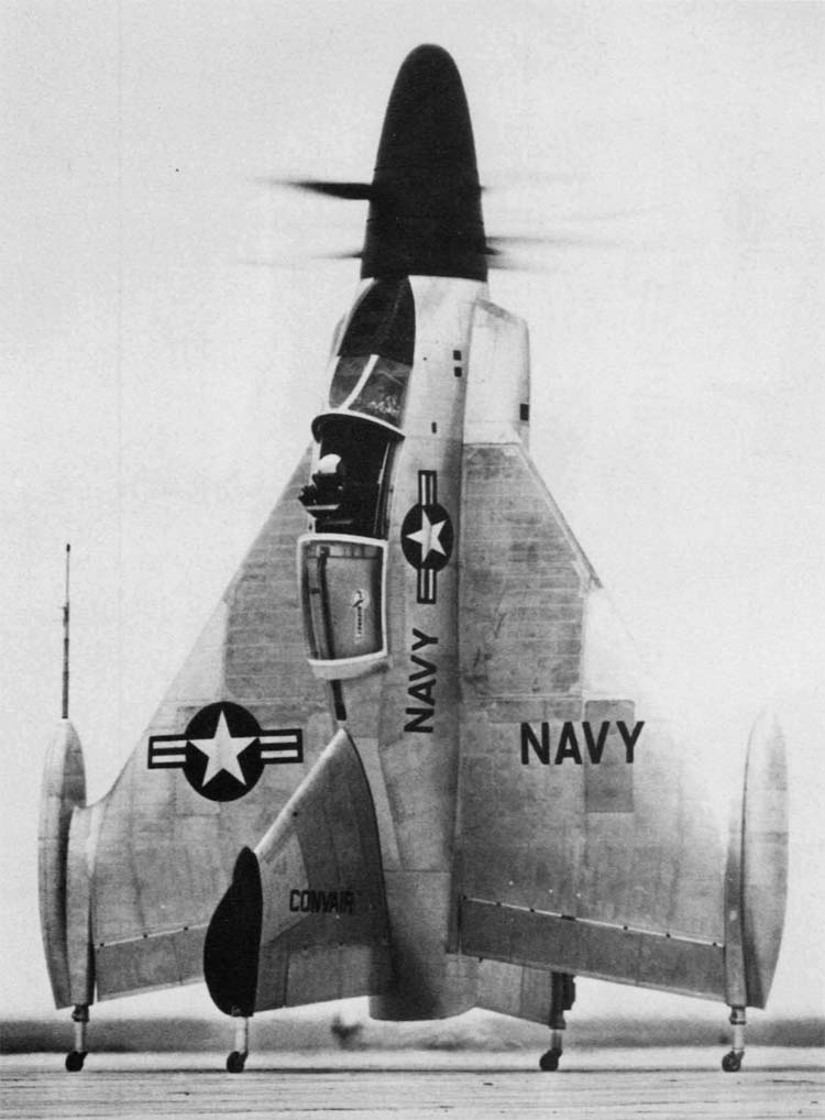

БПЛА вертолётного типа в принципе нормально? Были же разработки, вроде даже используют. Ну и если с вертикальным взлётом, самолётного типа, что-то вроде ПОГО по принципу?https://upforme.ru/uploads/000a/e3/16/1695/t493984.jpg
https://upforme.ru/uploads/000a/e3/16/1695/t234482.jpg
Раз, два и вообще

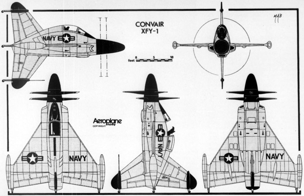

Раз, два и вообще
первый - карета с мотором, отсутствие всякого логического мышлени .

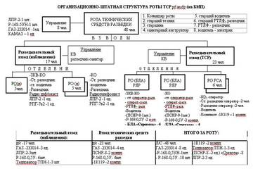

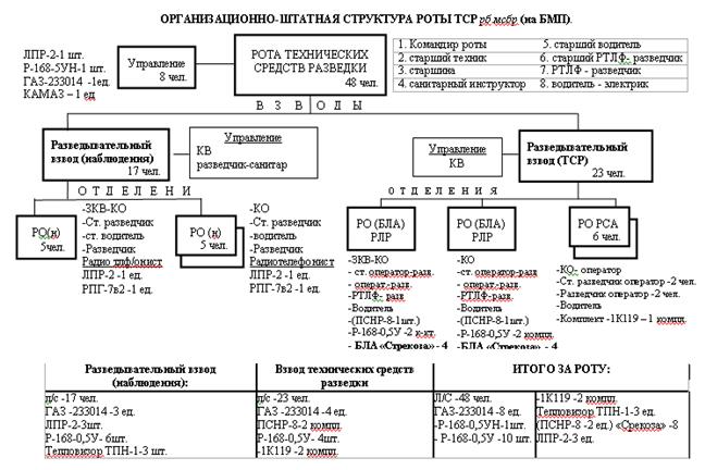

Мурз недаром говорил что проблема насыщения коптерами упирается еще и в толковый личный состав, который для этого нужно найти (что не просто) и подготовить: не во всякие руки можно доверить столь хрупкую вещь.
Если развертывать подразделения бпла централизованно, индивидуально с каждым разбираться не получиться.
Нужно будет опираться на технически подкованные подразделения и их командиров.
Такими подразделениями у нас являются: роты технических средств разведки в РБ, взводы связи в батальонах и в меньшей степени взводы управления дивизионов и батарей.
Развертывание подразделений бпла мультикоптерного типа я предлагаю проводить в два этапа опираясь на роты технических средств разведки.
Во-первых операторов нужно готовить в учебных центрах централизованно.
Во-вторых: в бригаде в роте ТСР РБ создается взвод бпла из трех отделений.
В дивизии создается в РБ рота бпла из 9-ти отделений с привлечением кадров из роты ТСР.
В отделении по четыре группы бпла, минимум с двумя операторами в каждой.
Группа бпла состоит из двух, а для круглосуточного дежурства лучше из трех, операторов бпла и техника обеспечивающего зарядку акб и обслуживание коптеров.
В группе минимум два коптера, 10 аккумуляторов, несколько зарядных устройств и генератор. А так же средства связи с гарнитурой.
Полезная нагрузка: теплак, камера с большим зумом.
Транспорт: тигр, либо бронированный патриот (есаул), либо даже наспех модернизированный брдм с боковым выходом и современной связью.
Плюс управление взвода: КВ и старший техник взвода.
После развертывания взводов и рот, в расчете по одному отделению (4 группы и 8 операторов) на МСБ, и устаканиванию их работы - сколоченные группы бпла раздаем вниз в батальоны:
одна в РВ, одна в минометку, одна во взвод связи - в прямое распоряжение комбата.
В оставшемся отделении снова развертываем группы бпла доведя их до четырех на отделение.
Таким образом у нас получится до 7 групп бпла и 14 операторов в расчете на батальон.
Например можно распределить так: по одной на роту, одна в интересах разведки, одна в интересах лично комбата, одна - резерв, и еще две можно комплексировать с приданными артиллерийскими подразделениями в РОК.
Можно иначе.
Думаю, 4000 коптеров хватит на всю РА, включая учебные центры, а далее только восполнять потери.
В дальнейшем, если в этом будет реальная необходимость, можно насыщать группы бпла третьим оператором, развернуть в предлагаемой роте управления взвод бпла вместо группы/отделения - итыды.
