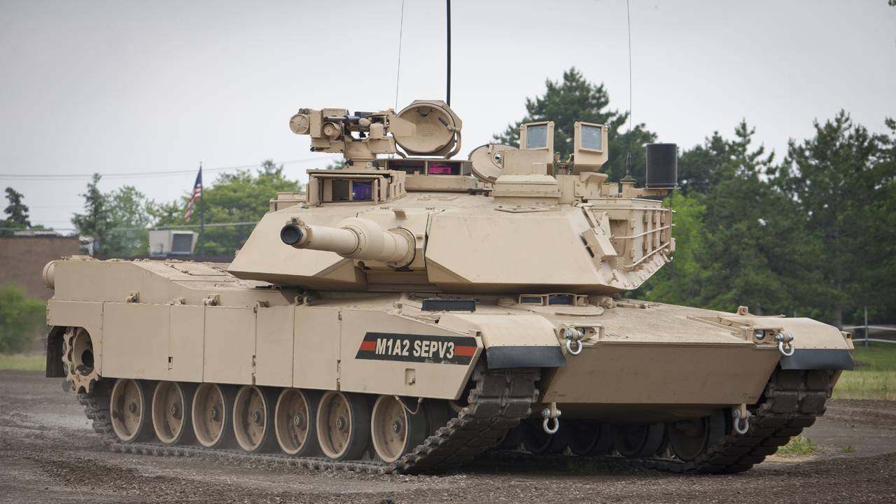

На Танкнете Damian заметил иное, новое,  расположение  элементов КАЗ на этом М1А2 SEPv2 что американцы привезли на польскую выставку MSPO
tankoff написал(а):
Abrams
Втюхали красивый снимок М109 в статью про АБрамс, И тот же снимок у них  в статье про М109А7 =)
Отредактировано Wotan (2021-09-06 11:51:40)
213
Пишут что макет на креплениях от TUSK.
Отредактировано Blitz. (2021-09-06 23:15:49)

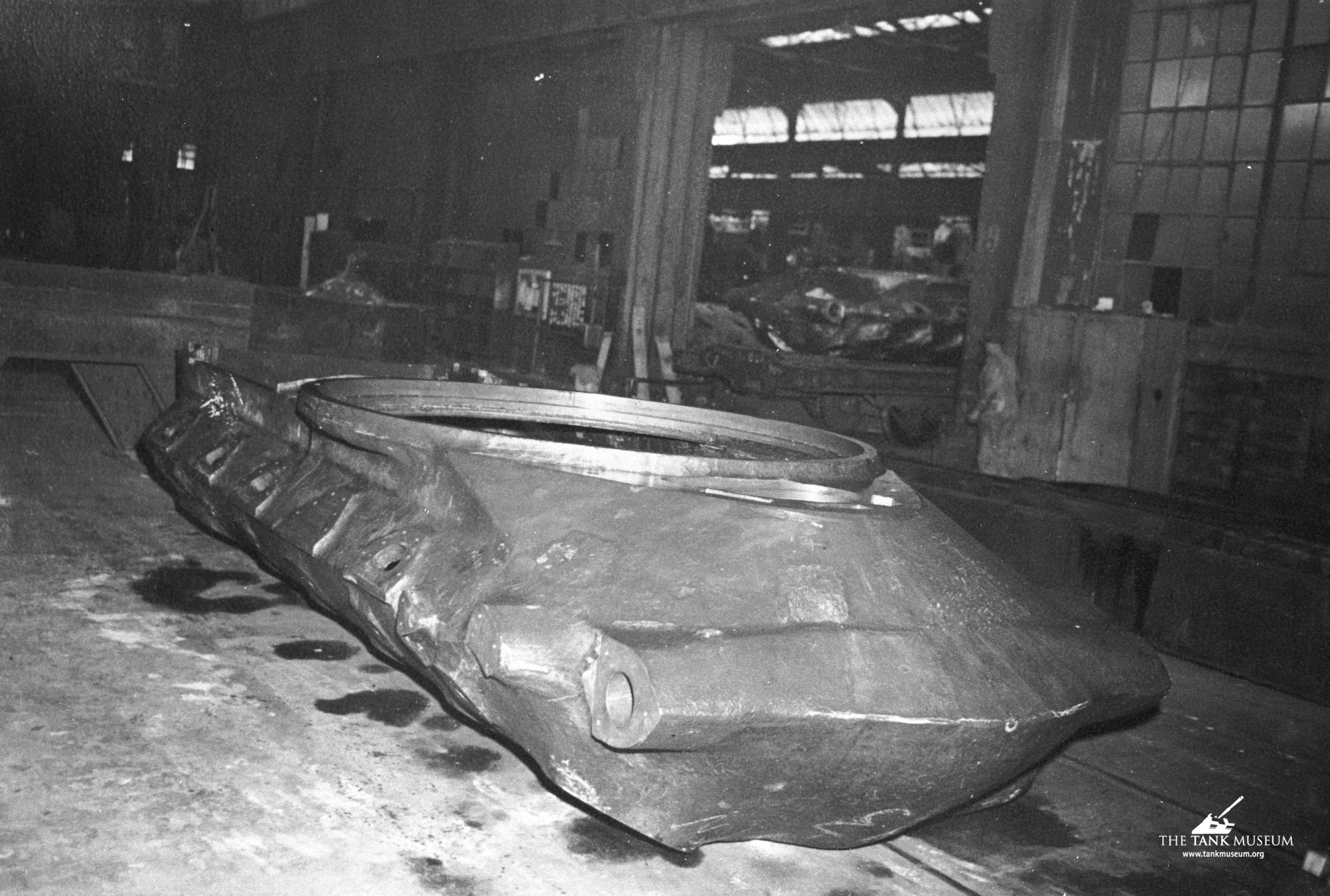

Цельнолитый корпус М48/М48А1
This is the hull of an American M48 or M48A1 under construction. The whole thing has been formed from one single casting. Due to the nature of the process cast components were very rarely completely identical.
https://upforme.ru/uploads/000a/e3/16/4809/788865.png
https://twitter.com/TankMuseum/status/1 … 3552207874

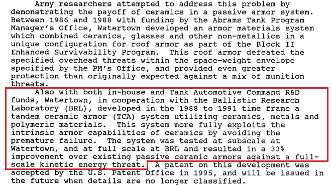

221
DRatka1 нашел очень интереснымие данные о пакете лобовой брони корпуса M1A2 Abrams в базовоий версии - он оснащен тандемным Ceramic Armor Package, который обеспечивает 33-35% увеличение защиты против KE и 25% увеличение против SC угроз.
https://twitter.com/DRatka1/status/1445265175700033536
https://upforme.ru/uploads/000a/e3/16/4809/501736.jpg

222
Судя по всему данная защита к М1А2 не относиться, её только в 95м запатентовали со всем вытекающим ;) .
Речь о защите корпуса, ЕМНИП у М1А1НА защита со времен IPM1 не менялась там.
Вспоминая шведские данные по М1А2 с их конкурса
https://i.imgur.com/Kt7Qlem.jpg
И предположения что у них была машина с защитой башни от М1А1НА, а корпуса от М1А2 (судя по защите), то можно прикинуть что у IPM1/М1А1/М1А1НА корпус имел зашиту в 260мм от кинетики и 500мм от кумы. Вполне реалистичные данные на фоне защиты Челли 1
https://i.imgur.com/F6u04AA.jpg
https://i.imgur.com/4T4FUFs.jpg

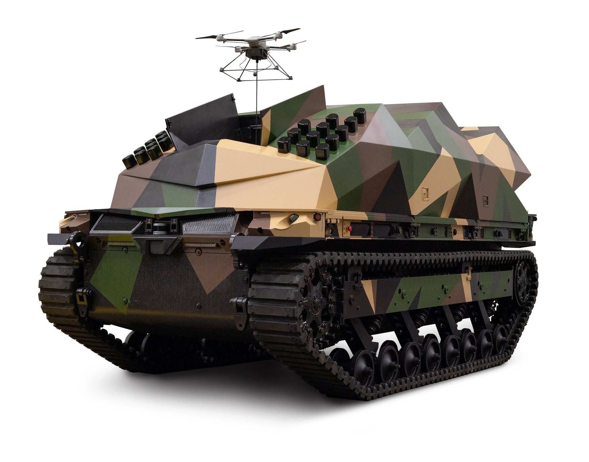

229
GDLS Robotic Combat Vehicle-Medium (RCV-M) с усовершенствованным искусственным интеллектом и усовершенствованными легкими материалами и гибридно-электрической силовой установкой.
https://upforme.ru/uploads/000a/e3/16/4809/391015.jpg

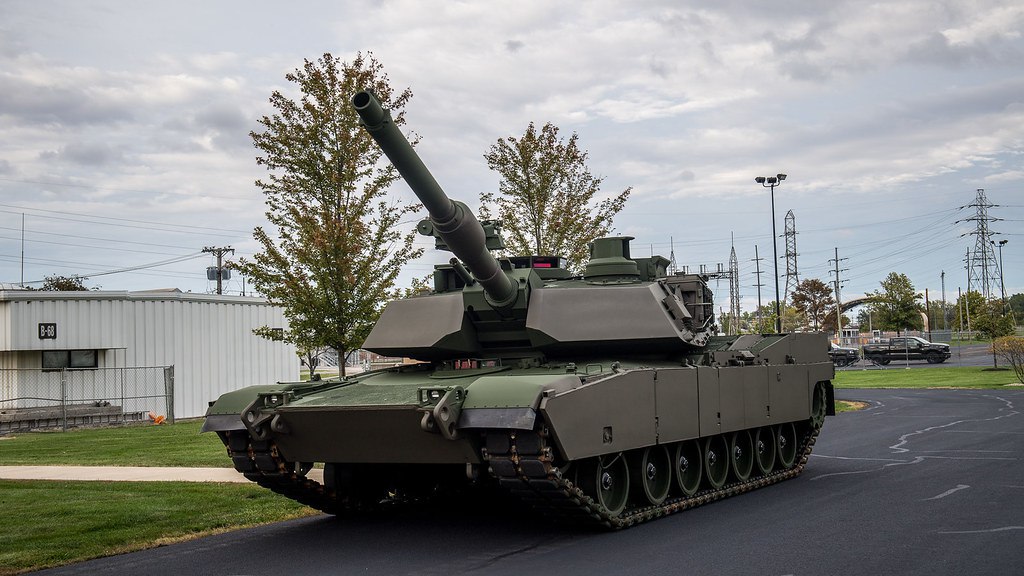

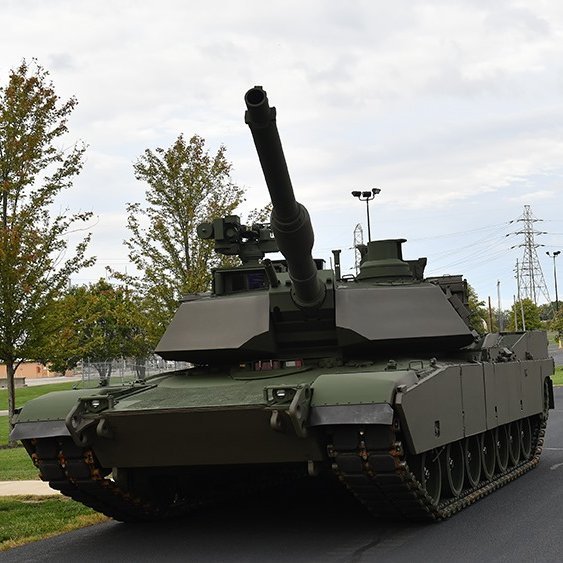

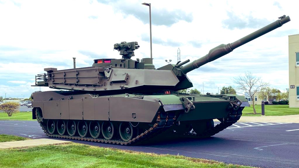

Новенький M1A2SEP v3.
Via Polish MOD.
Поляки уже официально за ними ходили.
https://upforme.ru/uploads/000a/e3/16/4809/948734.jpg
https://upforme.ru/uploads/000a/e3/16/4809/779040.jpg
https://upforme.ru/uploads/000a/e3/16/4809/275106.jpg
https://upforme.ru/uploads/000a/e3/16/4809/198148.jpg

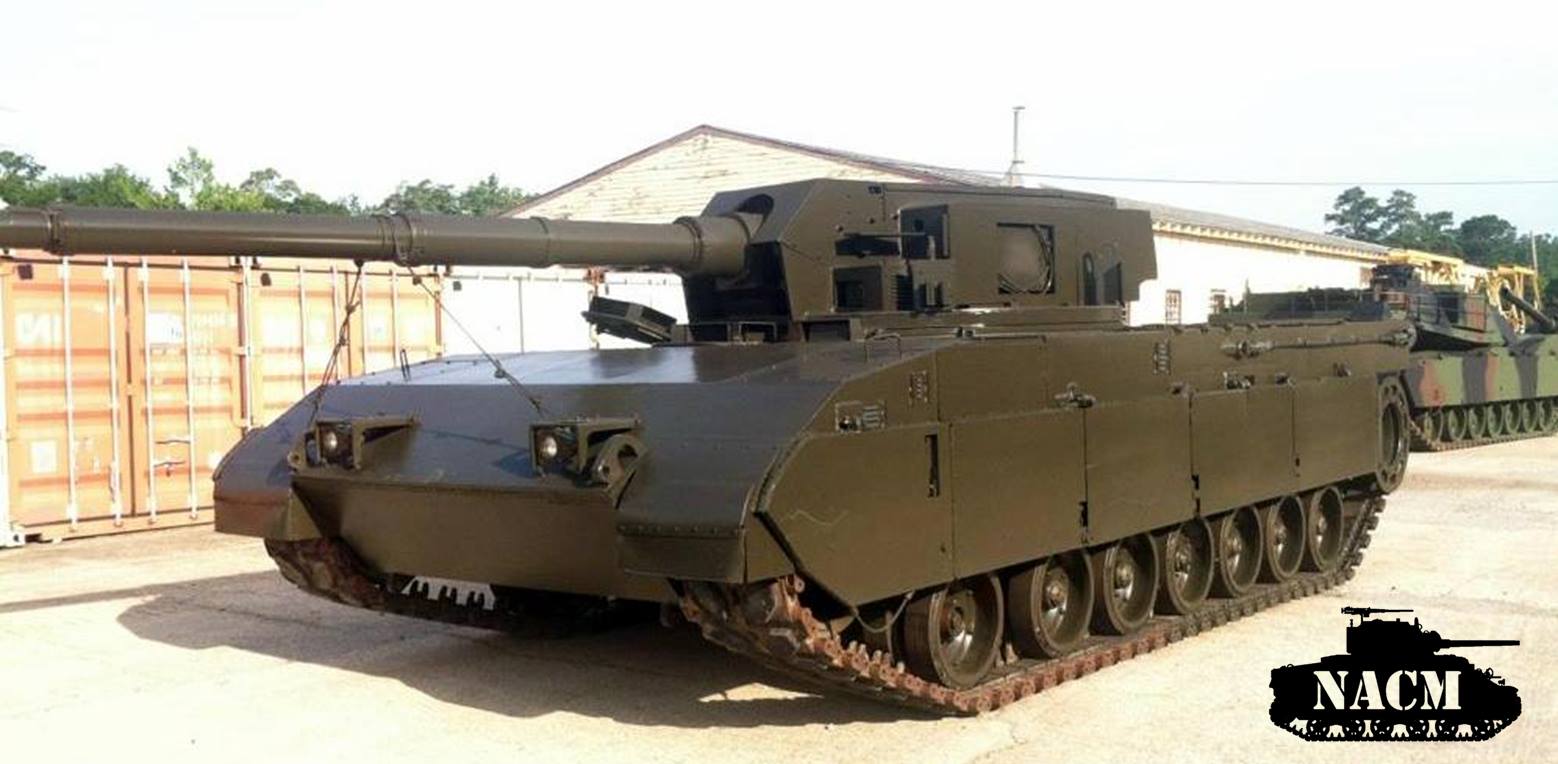

Следующий шаг в развитии ОБТ Abrams
Tim Ryan, помощник председателя "Подкомитета по ассигнованиям на оборону", подтвердил что виделен транш в количестве $65 млн для разработки новой модификации Абрамса.
Новый Abrams будет включать в себя беспилотную башню, АЗ, интегрированный APS, силовую установку с гибридным электроприводом и систему выработки электроэнергии.
239
Всего лишь хотят скопировать Армату?
Позорники!
Надеюсь, что хоть пушку поставят 140-мм.

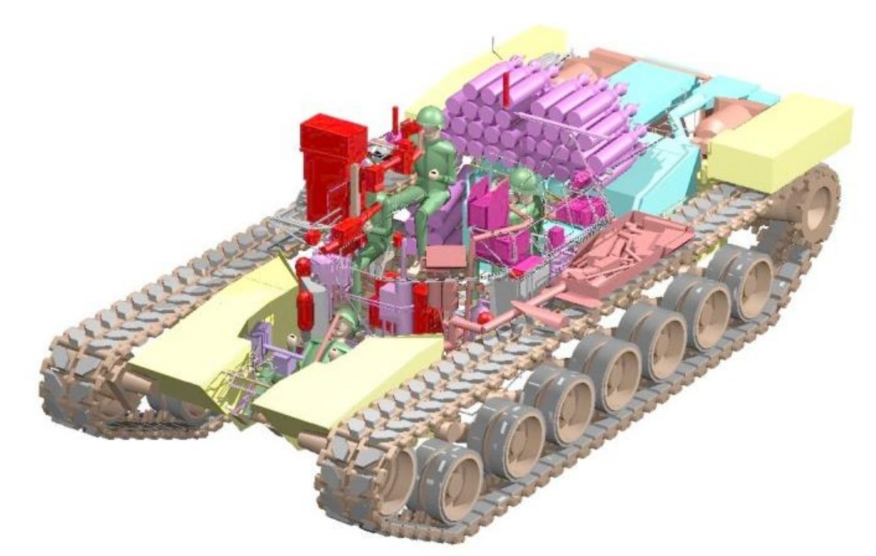

В современных условиях приближающегося засилья ударных БПЛА можно творчески переработать вот этот старый проект ЗРАК на шасси Абрамса:
https://topwar.ru/28730-agds-m1-zenitna … brams.html
В необитаемой башне было бы больше места для размещения увеличенного боекомплекта ракет и БПЛА.
СУО, включающая, помимо тепловизоров, РЛС и удаленное целеуказание от БПЛА (не только от собственных бортовых БПЛА машины), позволила бы поражать наземные и воздушные цели на удалении порядка десятков км.

240
Который в свою очередь......
https://upforme.ru/uploads/000a/e3/16/4809/757174.jpg
