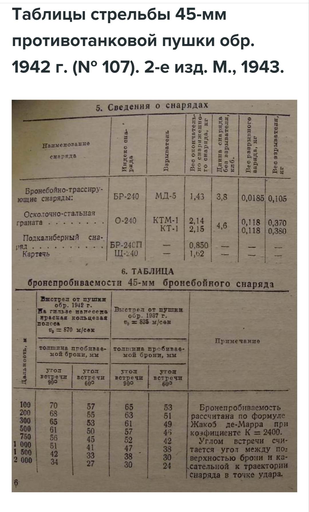

Я вам рекомендую руководство службы на 45мм пушку образца 42года и инструкцию на 50мм пушку выпущенную нашими для эксплуатации трофейных ПаКов прочесть. Там и там есть раздел про выстрелы где есть их характеристики. Прочтите, посчитайте разницу. Или от куда у Вас 1,5? Из Википедии?
Столяров написал(а):
40% - это на глаз посчитал.
Поточнее 35-36 выходит.
Дульные энергии я дал выше.
В любом случае называть их баллистику одинаковой вранье.
А я тут ИИшку насчет таблицы траекторий и дальности прямого выстрела спросил. Говорит, очень похожи.

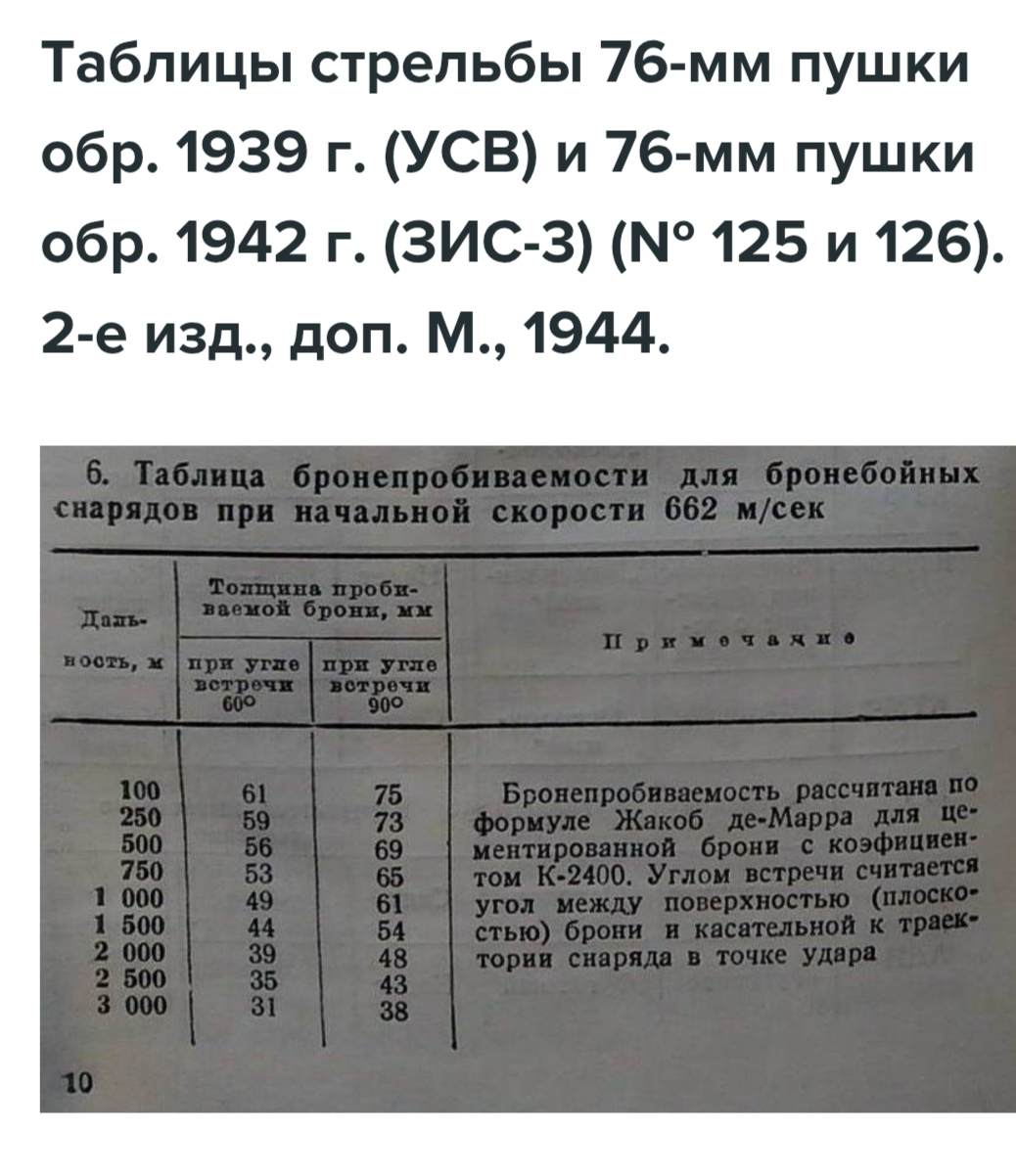

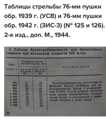

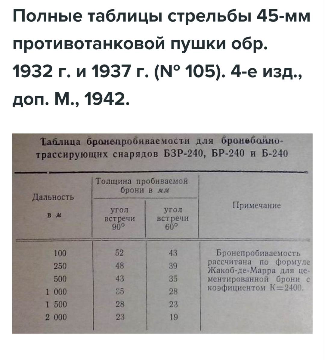

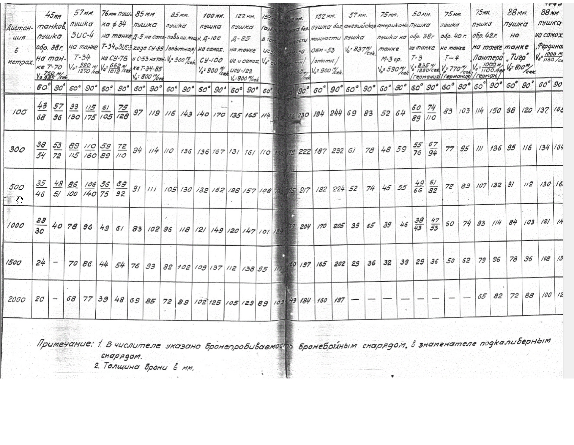

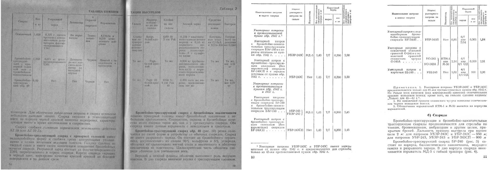

Так. Вот источники:https://upforme.ru/uploads/000a/e3/16/4467/t479966.jpg
https://upforme.ru/uploads/000a/e3/16/4467/t715921.jpg
https://upforme.ru/uploads/000a/e3/16/4467/t635512.jpg
https://upforme.ru/uploads/000a/e3/16/4467/t931739.jpg

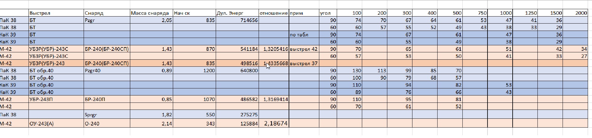

Вот выводы
https://upforme.ru/uploads/000a/e3/16/4467/t208070.jpg
То есть разница в дульной энергии по выстрелам 42 года в 30+%. То есть мое утверждение по баллистике действительно не верно. Я прошу прощения, а Товарищ Столяров почти прав, ошибившись менее чем на 10 процентов.
По бронепробиваемости орудия очень близки. Но то что было удовлетворительно в 41 для ПаКа, для 43 и М-42 было уже совсем не ахти. Особенно против кошек. То есть они могли бороться с легкими танками (которых у немцев в 43 почти не осталось а у нас в 41 было большинство, да и в 42-43 еще хватало) со средними подкалиберами на ближних дистанциях в лоб (кроме зверей) и в борт на любых реальных дистанциях (кроме тигра).

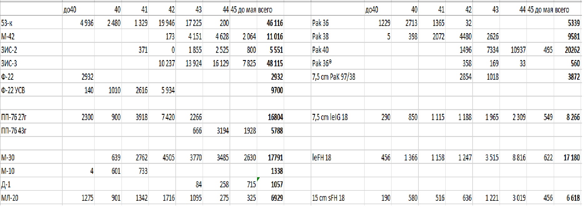

Ну и до кучи табличку по производству закину кому интересно:
https://upforme.ru/uploads/000a/e3/16/4467/t947626.jpg

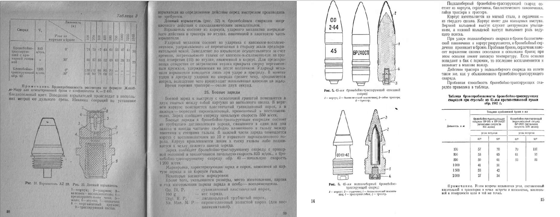

Арсений80 написал(а):
ПС: Я подозреваю, что вы не знаете, потому что Википедия тоже не знает, что у м-42 2 вида бб выстрелов было. Ваш ии какой посчитал?
Почитал ваши таблицы. Был один бронебойный снаряд. С вариациями с вв и без. Совершенно одинаковые по весу, баллистике и тому подобное. Считаются совершенно одинаково. Ну и был старый снаряд. Который можно было присунуть в новую пушку. Его мы не считаем.
Зачем вы картинки из детской книжки скидывайте. Авторы конечно уважаемые, но по содержанию же краткие справочные данные. Почитайте уже хоть один приличный документ.
Повторюсь, картинки из моей детской книжки такие же приличные, как и таблицы из уважаемых вами источников.
