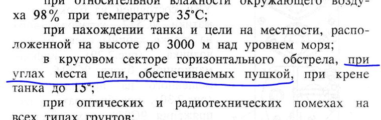

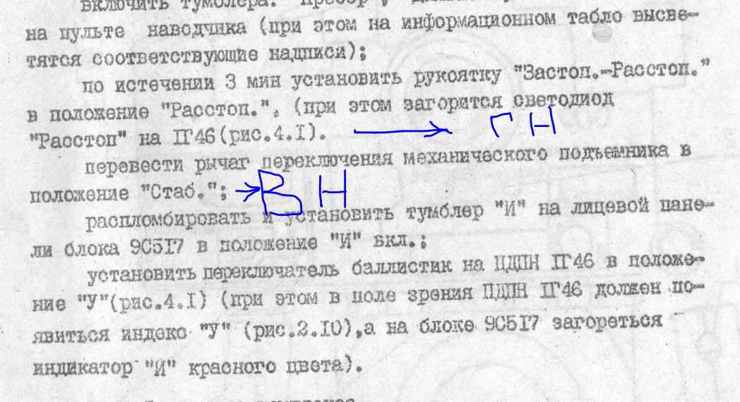

AndV29 написал(а):
Я читал это пособие.
AndV29 написал(а):
Так может или нет.
Ну если читал, в п.4.2 описана подготовка комплекса к работе, там есть пара действий:
https://upforme.ru/uploads/000a/e3/16/1227/t736753.jpg
Эти действия включают ГН и ВН стабилизатора орудия. На что вам Stefan и указал - в режиме работы "основной", стабилизированное наведение линии визирования ПДПН работает на допустимых углах возвышения и снижения орудия.
собственно здесь про это и указано:
https://upforme.ru/uploads/000a/e3/16/1227/t325121.jpg
Далее при подготовке выстрела орудие уходит на необходимый угол с линией визирования, если он не достигнут, блок разрешения просто не даст выстрелить.
Указанный тобой случай теоретически был бы возможен при работе в аварийном режиме при отказе стабилизатора - перевод рычага механизма подъема пушки обратно на ручной. Но при этом, нечем будет управлять ракетой.
У комплекса заявлена возможность в двух авариных режимах работы - отказ дальномера и ТБВ и там и там механизмы ВН и ГН в положении РАССТОП и СТАБ.
Отредактировано kulikov (Вчера 20:26:12)
Ясно спасибо.
846
Да верно. Блок разрешения  - это решающий момент.  Если линия визирования и пушка не под правильным углом друг другу, ракета не "найдет" (лазерный) канал управления и будет потеряна. Следовательно, в этом случае цепь пуска блокируется.

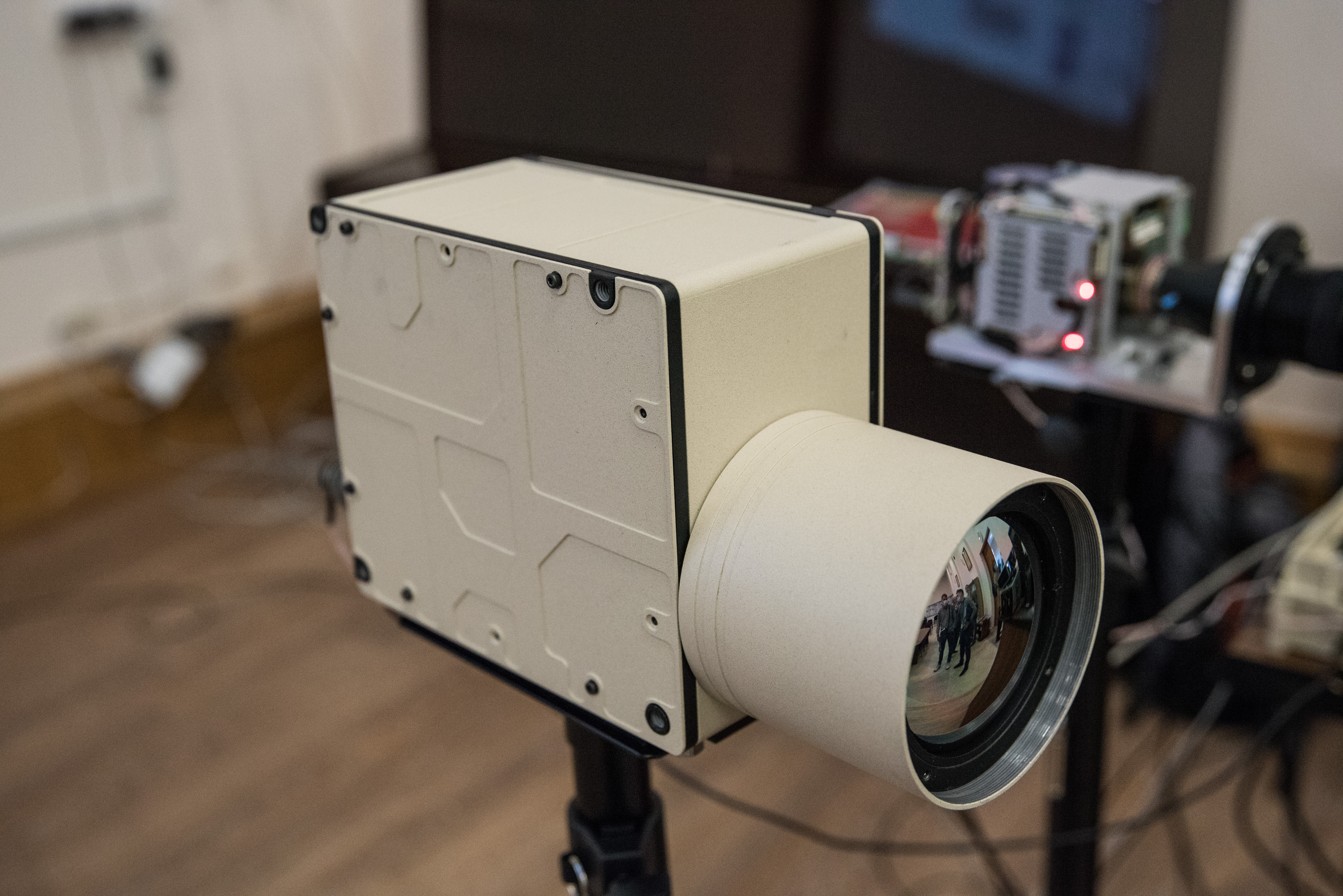

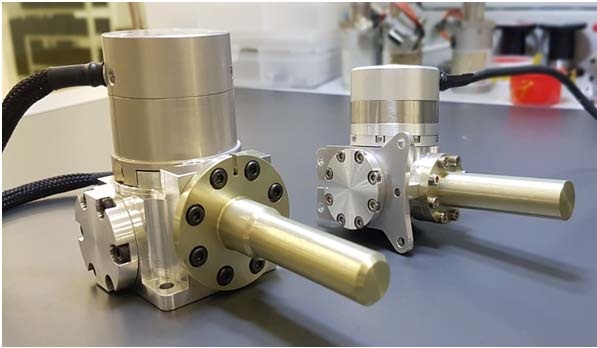

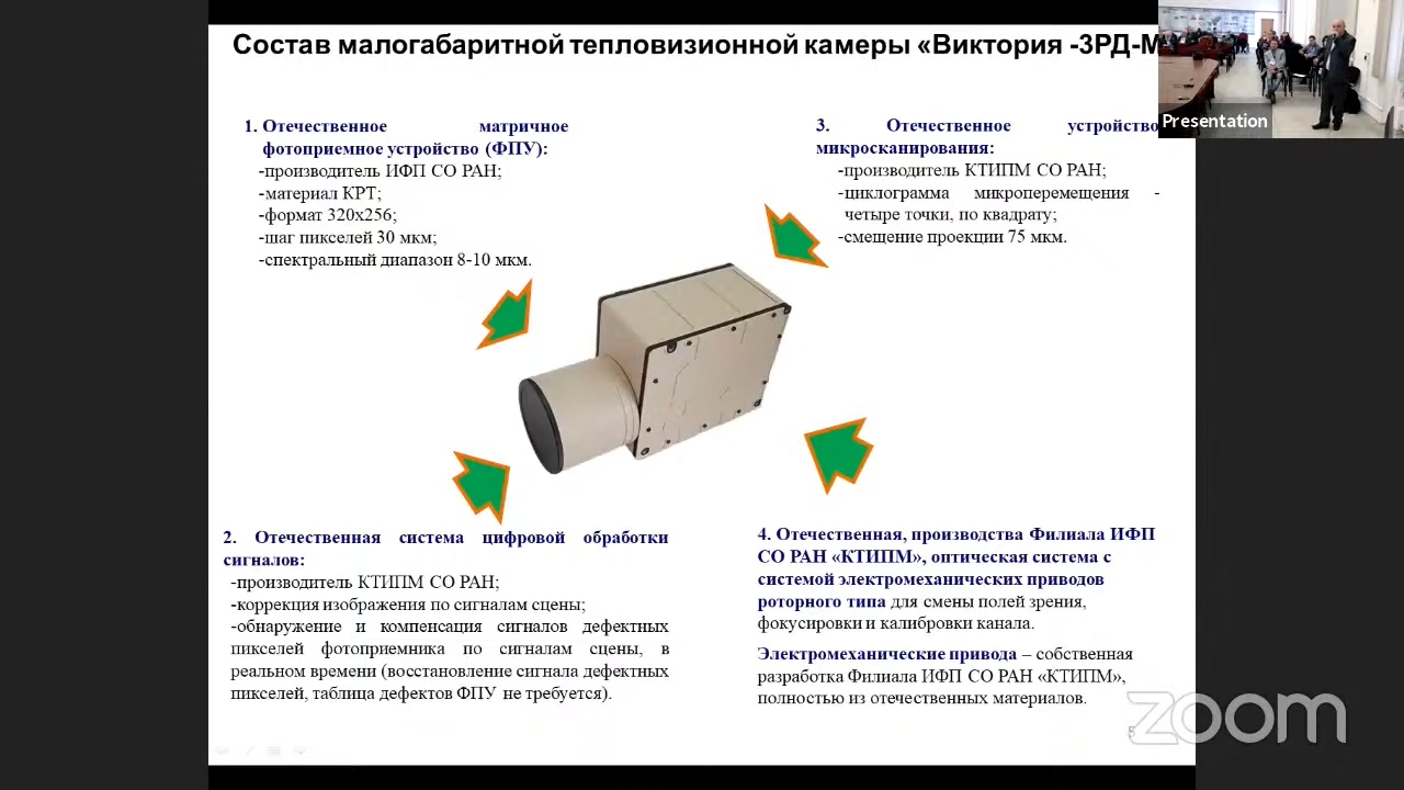

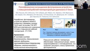

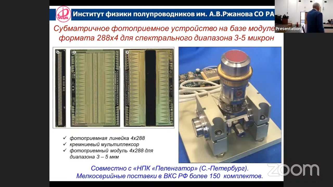

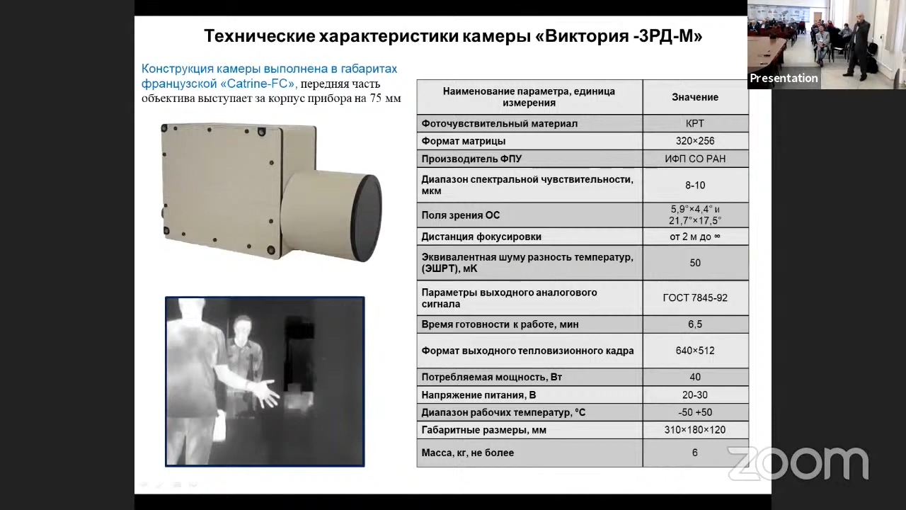

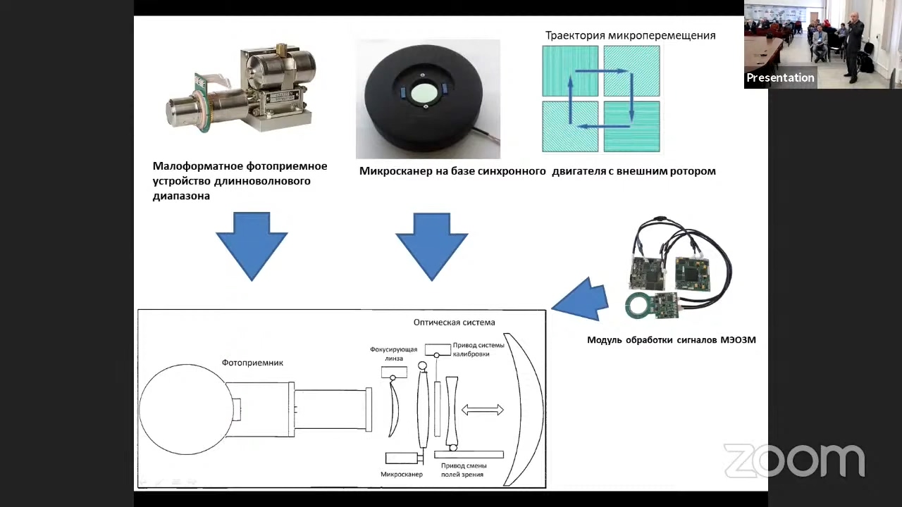

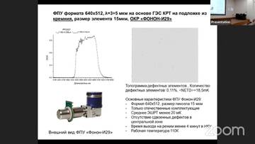

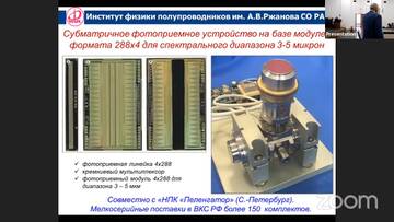

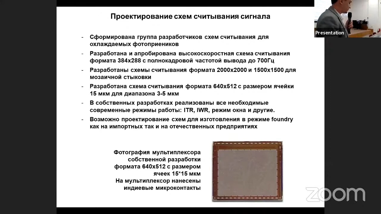

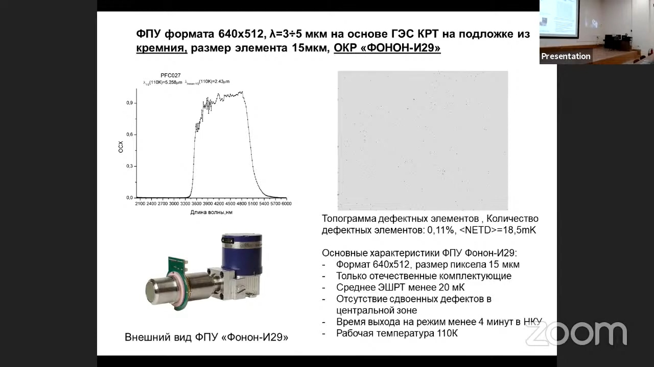

С конференции «ФОТОНИКА-2021»:
https://upforme.ru/uploads/000a/e3/16/606/t145730.jpg
https://upforme.ru/uploads/000a/e3/16/606/t974534.jpg
https://upforme.ru/uploads/000a/e3/16/606/t538553.jpg
https://upforme.ru/uploads/000a/e3/16/606/t95107.jpg
https://upforme.ru/uploads/000a/e3/16/606/t291296.jpg
https://upforme.ru/uploads/000a/e3/16/606/t403085.jpg
https://upforme.ru/uploads/000a/e3/16/606/t669788.jpg
https://upforme.ru/uploads/000a/e3/16/606/t990409.jpg
https://upforme.ru/uploads/000a/e3/16/606/t343069.jpg
https://upforme.ru/uploads/000a/e3/16/606/t625619.jpg

Матрица 4х288 средневолнового диапазона НЯП вариация Зарева ;)

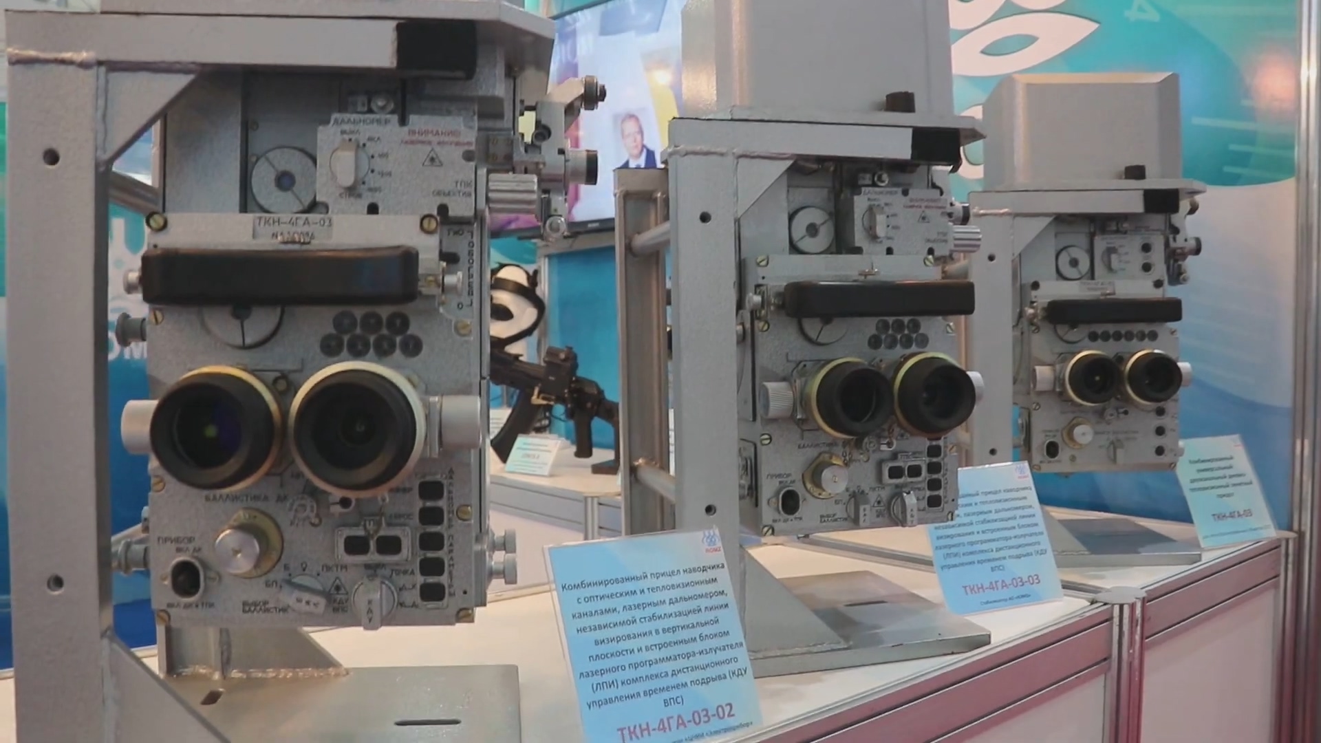

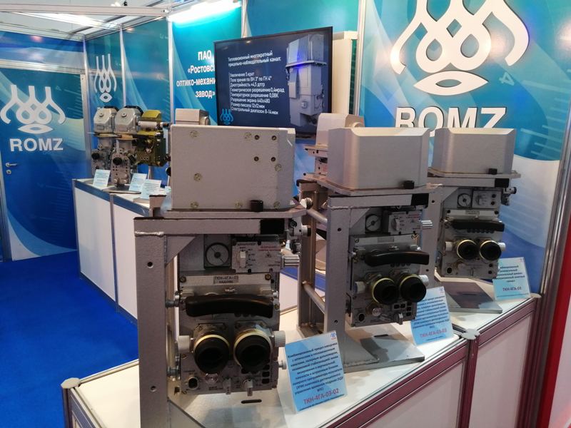

Вроде не было, 2 новых варианта ТКН-4ГА-03:
Среди моделей, которые широкий круг специалистов увидел впервые – два опытных образца прицельных комплексов с системой дистанционного управления временем подрыва снарядов.
– Данные комплексы предназначены к установке в боевое отделение машин типа БТР 82А и БМП-1 и разработаны совместно с АО «Концерн «ЦНИИ «Электроприбор» (партнеры занимались стабилизацией линии визирования) в рамках решения, утвержденного замминистра обороны РФ, и как продолжение ОКР по темам «Форсайт» и «Деривация», – комментирует генеральный директор ПАО «РОМЗ» Юрий Савин. – Также посетители стенда могли ознакомиться с инженерной запиской, содержащей концепцию нового прицельного комплекса для необитаемого боевого отделения.

В видео для ТКН - "отличающихся приборными стабилизаторами". Да это по фото видно, внизу таблички указаны производители стабилизаторов.
Потвердилось что на БТР-82АТ дистанционного подрыва нет, пока-ведь прицелы полноценные уже есть. И снова пишут только о вертикальной независимой стабилизации.
зы панель КДУ в наличии ^^
Отредактировано Blitz. (2021-10-09 18:47:46)
853
Таким макаром дистанционный подрыв и на другие модели 82-к можно вкорячить. Также написали, что отдельную КДУ тоже доводят. Похоже, все с 30мм пушками эту систему получит.

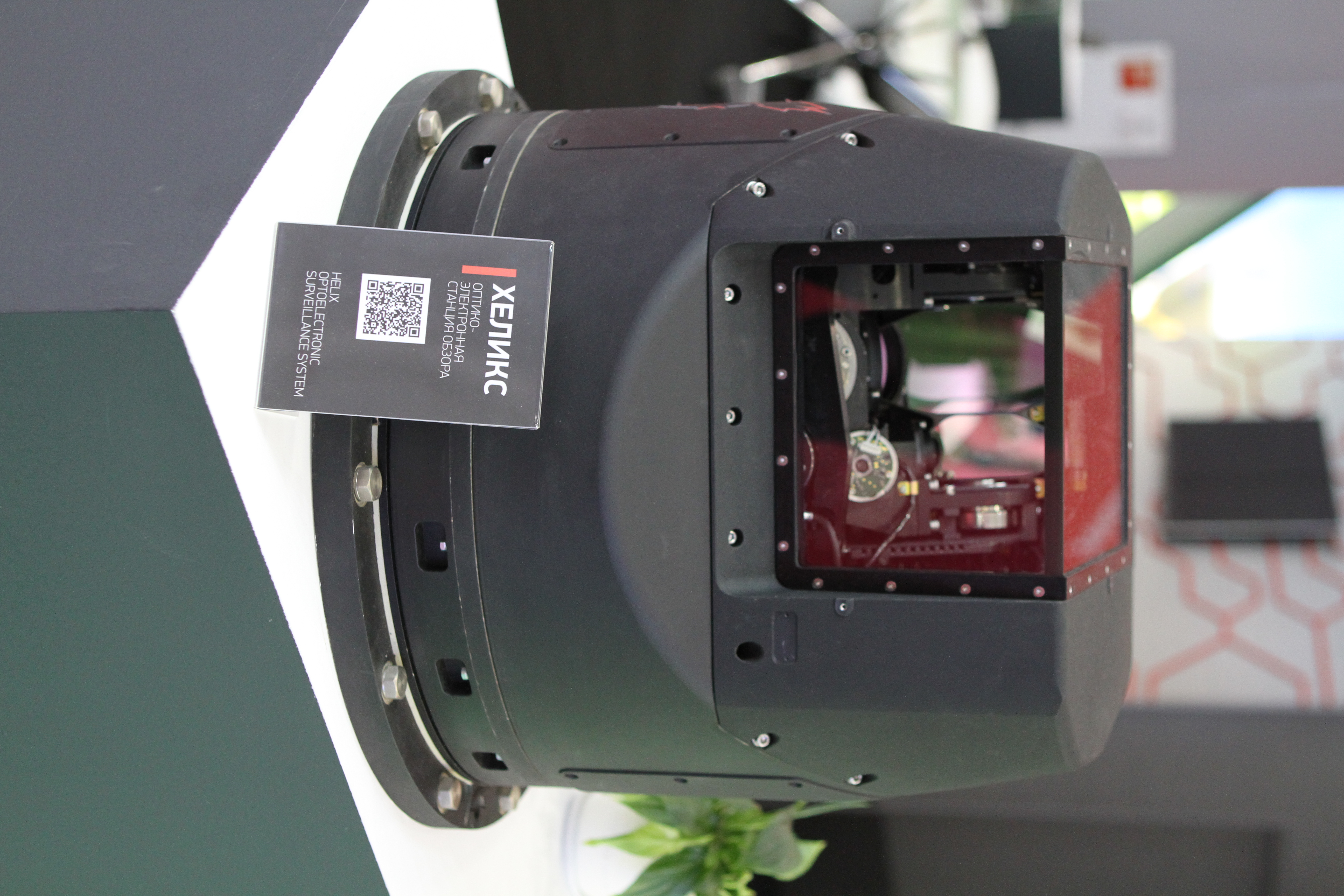

Представленная на Армия 2021 компанией Пеленг оптико-электронная станция обзора Хеликс (Helix). Если не ошибаюсь, первая белорусская (и почти российская) мегапиксельная тепловизионная система для наземной техники.
В станции используется вероятно корейский тепловизионный модуль и словенская микрокриогенная машина.
На листовке система изображена на чем-то вроде ПТ-76, но учитывая, что Пеленг разработчик СУО для Деривации ...

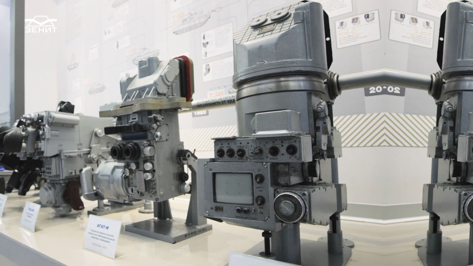

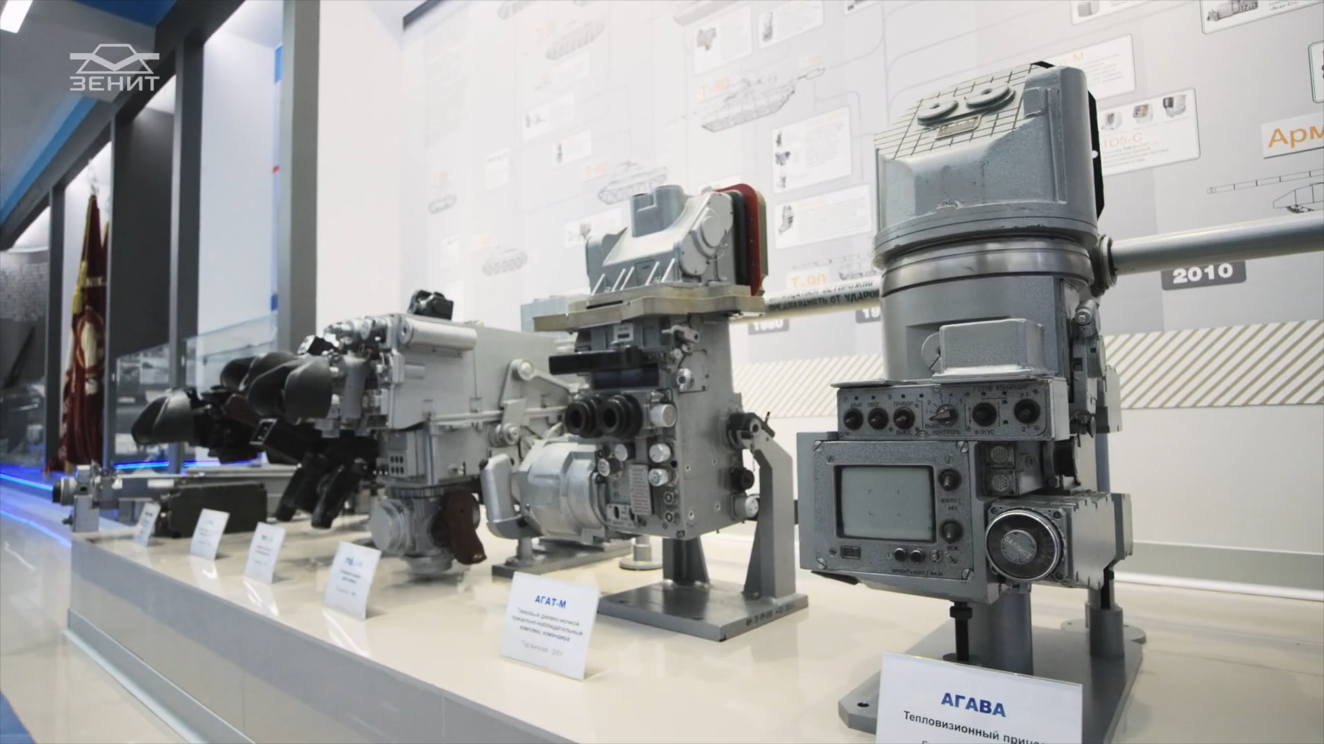

Музей Красногорского механического завода (КМЗ, сейчас Красногорский завод имени С. А. Зверева).
Схема развития танковой прицельно-наблюдательной техники. Фото кликабельны.
Фото, позволяющие почти все прочитать на схеме.
Имеется Т05-С, СУО для объекта 195.
https://i.imgur.com/VUCVFcoh.jpg https://i.imgur.com/CmhkZDih.jpg
https://i.imgur.com/Igt5V3qh.jpg
https://i.imgur.com/YPGiqmNh.jpg
https://i.imgur.com/Y0WRHNMh.jpg
Тепловизионный прицел Агава и метеодатчики ДВД и ДВ-ЕБС.
https://i.imgur.com/pvLEKpgh.jpg
https://i.imgur.com/pRNK4Xmh.jpg
856
Первое фото ЕМНИП Агавы.

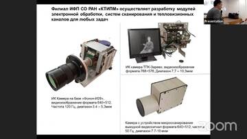

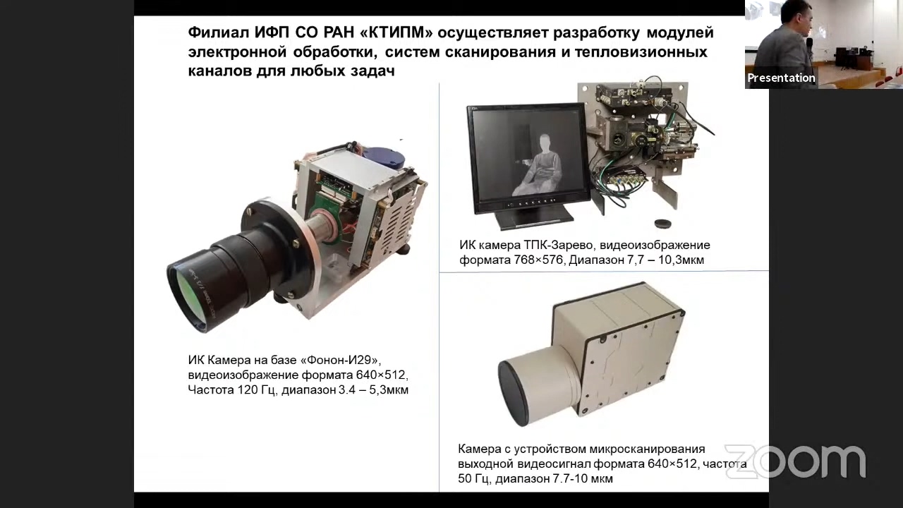

Охлаждаемые фотоприемные устройства КТИПМ/ИФП СО РАН
