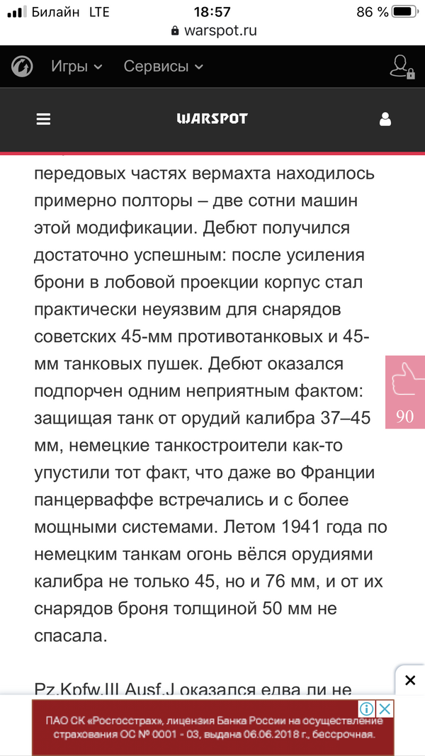

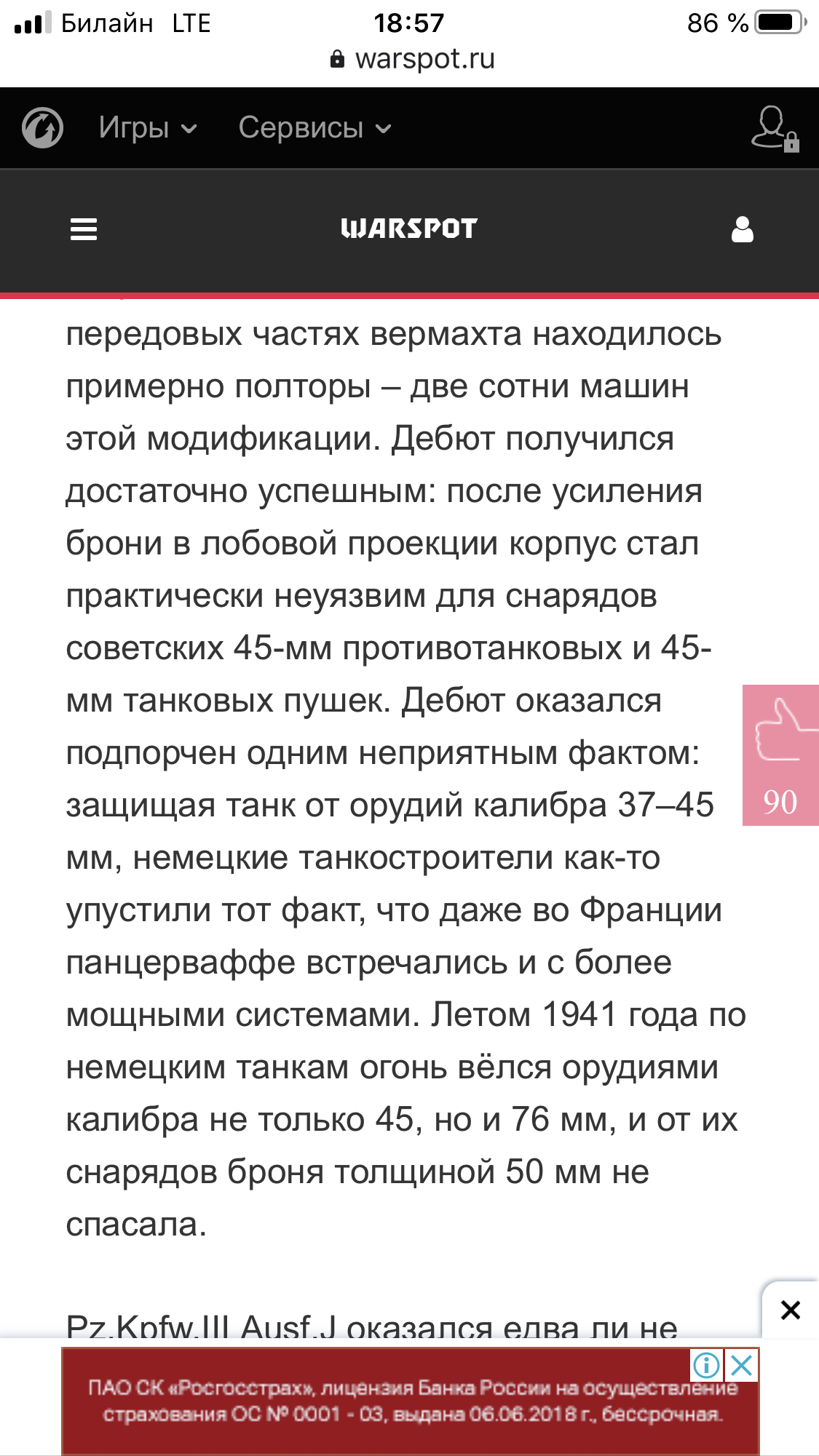

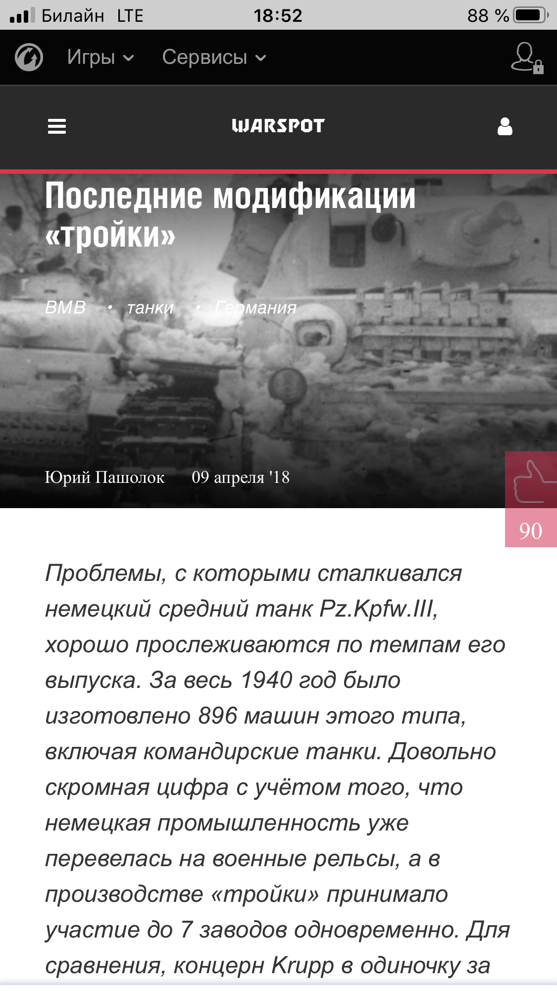

maik написал(а):
76-мм ОФС? И где это Вы нашли?
Пашалок  правда там первая модификация j но выхватила она она от Т-35.
https://warspot.ru/11613-poslednie-modifikatsii-troyki
Отредактировано Fs81 (2020-07-31 17:05:29)
192
От Т-34. Но Вы всегда искажаете материал. Потому давайте ка ссылку на статью

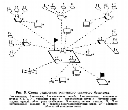

Специально для вас - связь в танковом батальоне вермахта во всей красе:
https://upforme.ru/uploads/000a/e3/16/3951/t228816.jpg
Как вы считаете, это серьезная заявка?

Механический кот написал(а):
Спасибо. Разница принципиальная конечно, учитывая и диапазоны УКВ-КВ.
Нет ибо даже для роль радиосвязи для авиации тот же Тимин сказал преувеличена.И да чем усилен танковый батальон?
(Сегодня 19:47:23)
Вы читать не умеете?
(Сегодня 19:47:23)
То есть, пикировщиков вызывать и наводить не нужно было. Понятно.

Fs81 написал(а):
И сколько радиостанций в усиленном танковом батальоне необходимо для арт.поддержки или авиаподдержки ?
Какой то вопрос странный. Было так:
Крайне интересный вариант был разработан и применен для связи различных родов войск еще с 1939 года. К примеру, кроме 10-ваттных радиостанций Fu 5, обеспечивавших связь между немецкими танками в диапазоне 27-33 МГц, на командирских танках и бронетранспортерах дополнительно устанавливались 20-ваттные радиостанции Fu 7, которые работали в диапазоне 42-48 МГц и предназначались для связи с самолетами. На самолетах же для связи с танками устанавливались радиостанции FuG 17 (обычно станцию ставили на командирском самолете эскадрильи пикирующих бомбардировщиков). Таким образом, командир танкового батальона мог спокойно, действуя на поле боя, вызвать и координировать работу нескольких боевых эскадрилий в реальном режиме по принципу "уничтожить батарею на опушке леса слева от моих боевых порядков!" Такие радиостанции устанавливались на танки Pz.Bef.Wg. III, V, VI, VI B Tiger II, 35(t), Pz.Beow. IV, бронемашины Sd.Kfz. 250/3 и 251/3, Sd Kfz. 260. Теоретически, каждый танковый полк мог наводить самолеты для своего прорыва. В танковых войсках РККА все было иначе - только наблюдательный пункт командира дивизии имел прямую телеграфную связь по терминалу СТ-35 со штурмовой авиацией, взаимодействовавшей с армией, что встречалось редко, обычно она поддерживалась через штаб фронта или штаб приданной ему воздушной армии.
204

maik написал(а):
Fs81
где там про ОФС 76-мм
Pz.Kpfw.III Ausf.J оказался едва ли не единственной жертвой советского тяжёлого танка Т-35. В районе Сасова (Западная Украина) один из Pz.Kpfw.III Ausf.J «поймал» в лобовую часть корпуса 76-мм осколочно-фугасный снаряд, который расколол лоб подбашенной коробки
206
но вывел ли он из строя башню?

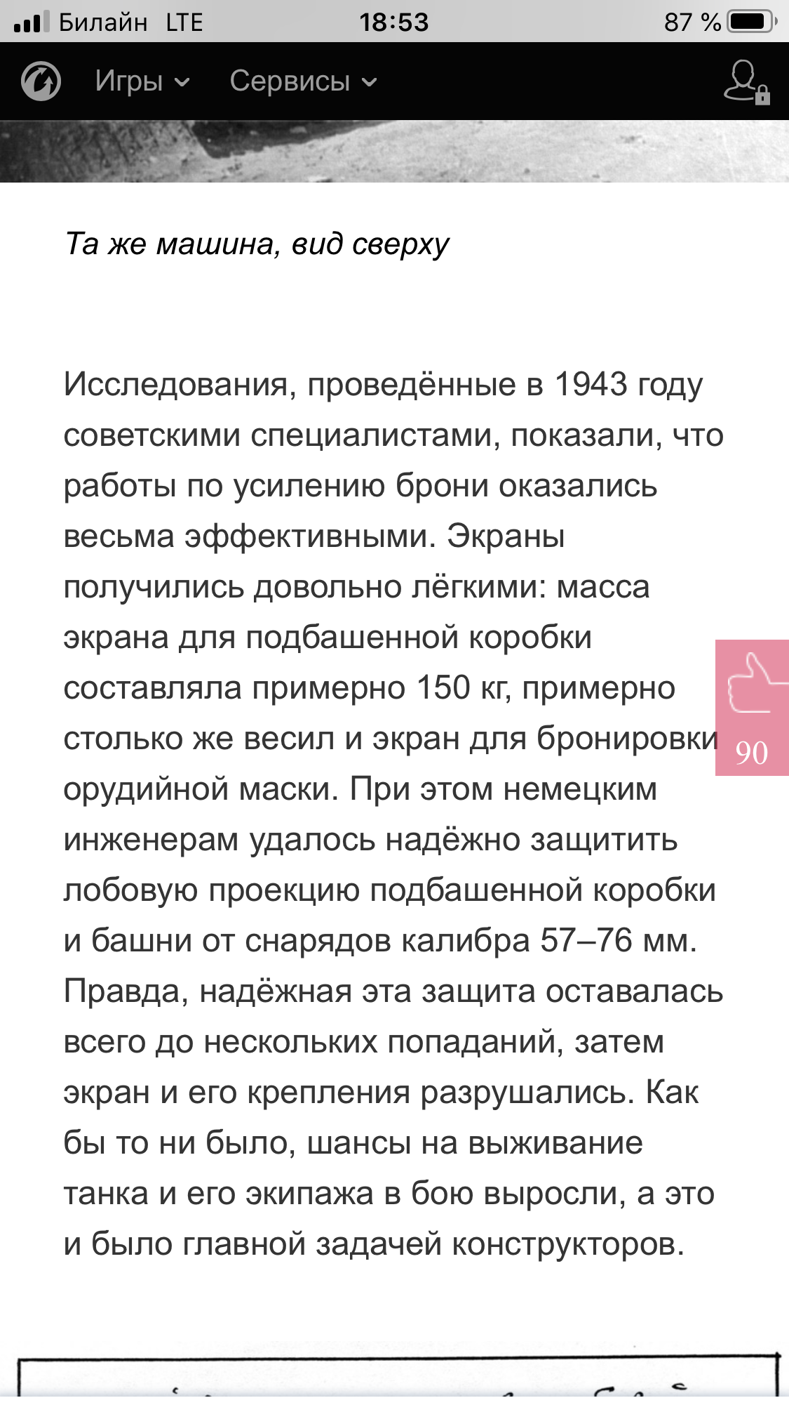

Ну и что сделали немцы в качестве усиления броневой защиты читаем здесь
maik написал(а):
Сегодня 19:00:09
Теперь еще раз о броневой защите.
1. Можно найти в сети отчет 1942 года о стойкости броневой защиты танка Т-34 и о том, какими типами снарядов он поражался. Любопытно. Есть пробития 37-мм снарядов
2. Лет 10 назад еще на старом форуме Алексей Хлопотов рассказывал о пробития лба ИСУ-152 снарядом 37-мм орудия
208
https://upforme.ru/uploads/000a/e3/16/9/t667868.jpg
209
И не помогло с 700 метров Т-34 битл 70 мм в лоб.
