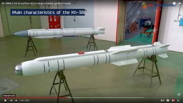

И че из этого влезет внутрь су57?
А причем тут размеры, если эти бандуры изначально создавались под стратегов, а речь про компоновку?
Вон, с турбореактивными двигателями реализованы Spear и MALD - весьма компактные устройства длиной всего по 2 метра.
Если говорить про Су-57 - ему необходимы в дополнение к внутренним отсекам малозаметные конформные контейнеры для увеличения боекомплекта, размещаемого без существенного увеличения ЭПР. Во внутренние отсеки слишком мало помещается для ударов по земле и для будущих воздушных боев, в которых придется нести, кроме атакующих ракет, еще и оборонительные антиракеты для самообороны. Увеличение боекомплекта истребителя возможно как за счет увеличения его собственного боекомплекта, так и за счет придания ему дронов-оруженосцев, и лучше использовать сразу оба пути (дроны тоже с малозаметными контейнерами вооружения).
Американцы для F-18 такой контейнер сделали, и прорабатывают для самолетов пятого поколения.
