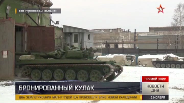

Предположительно шасси платформы "Армата" (Т15?) на УВЗ (на заднем плане)
http://gurkhan.blogspot.ru/2017/11/blog … .html#more

Вон, на фото предположительно Т-15 она по крыше корпуса выше, чем Т-72 по крыше башни. Если такой сарай бронирован круче Т-90, и при этом не больше 60 тонн, то у него какая-то альтернативная физическая реальность.
