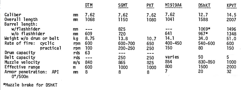

это из какого отчета выдрано ?
p.s а все нашел
..https://archive.org/stream/PAM30-60-1Vol3Pt1#page/n17/mode/2up..
