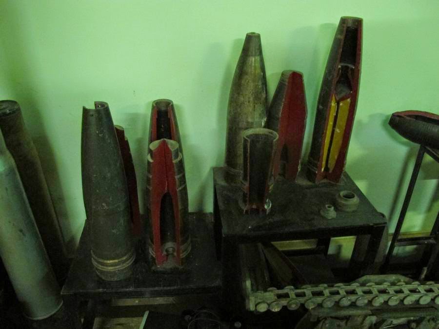

Что за странная расцветка у выстрелов?
http://s3.uploads.ru/ntxEk.jpg
810
трассера
