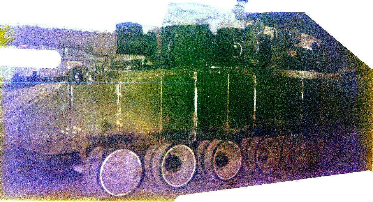

отрохов написал(а):Думаю всё-же согласитесь, что наш перспективный средний танк с 2А82 вполне мог-бы быть даже менее габаритным буржуйского Леклерка, при сходных с ним показателях выживаемости в бою самого танка и его экипажа!
Мог-бы. Но не на много. Грубо говоря - Т-90МС.
Как-то давно А. Мухин описывал азы танкового проектирования. Грубо говоря - есть набор компонентов, которые нужно запихнуть в заброневой объем. Экипаж, орудие, двигатель, боекомплект, топливо и т.д.
Так вот размеры Леклерка на фоне Лео-2 и М1 в большей мере связаны с меньшим объемом МТО, чем с 3-мя членами экипажа, хотя и с этим тоже. Но не суть.
Я к чему. 6-дюймовое орудие само по себе требует большего объема, плюс значительно больший объем БК по сравнению со 125 мм, больший объем и массу механизмов для стабилизации и наведения орудия, более прочный погон, большие объем и массу (при прочих равных) элементов автомата заряжания и т.д. Плюс большие габариты и масса этих самых элементов зачастую не позволяют их так "плотно" компоновать. Грубо говоря, в танк габаритов Т-72/80/90 орудие 152 мм высокой баллистики с минимально возможным БК не лезет НИКАК. Учитывая любовь наших военных и конструкторов к сверхплотной компоновке, можно предположить, что 477/195 - и есть тот самый "минимальный" танк под шестидюймовку.
Армата не на много меньше, но в нее пока 152 мм и не поставили.
