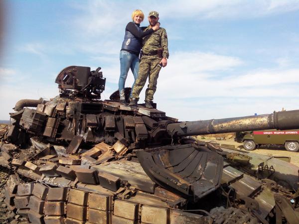

Вообще, по "ножу" по итогам БД не потоптался еще только ленивый - но вот у меня вопрос, а собственно нож ли в башневых секциях булата? А то что-то лично меня мысли на обыкновенные 4С22 наводят. И соответственно если это так то все вот эти детонации всей бортовой проекции сразу - получится это камушек в огород не ножу а контакту...
Не совсем понимаю, что именно Вас на эти мысли наводит. Форм-фактор у них одинаковый, кусок ХСЧКВ на фото попался.
труп и элемент ДЗ
http://se.uploads.ru/EcmLM.jpg
http://btvt.narod.ru/4/noz/noz.files/image002.jpg

Какие у БМП в башне аккуратные дырочки. Собрат с другой стороны постарался?

Еще одна 64ка ВСУ
https://pbs.twimg.com/media/ByFKHRVCAAAYPKo.jpg
И еще один трофейный Булат
http://a.disquscdn.com/uploads/mediaembed/images/1314/5956/original.jpg

343
те самые БАшки, маска пушки новая, на БАшках ставили 2А46М5 ?
Отредактировано Wiedzmin (2014-09-22 14:19:44)
Отредактировано Wiedzmin (Сегодня 14:19:44)
Номер одной из машин 12.(8,9?).
http://se.uploads.ru/t/SocdZ.png
Можно допустить "дружественный огонь"?
Отредактировано бамбарбия (2014-09-22 15:38:24)
