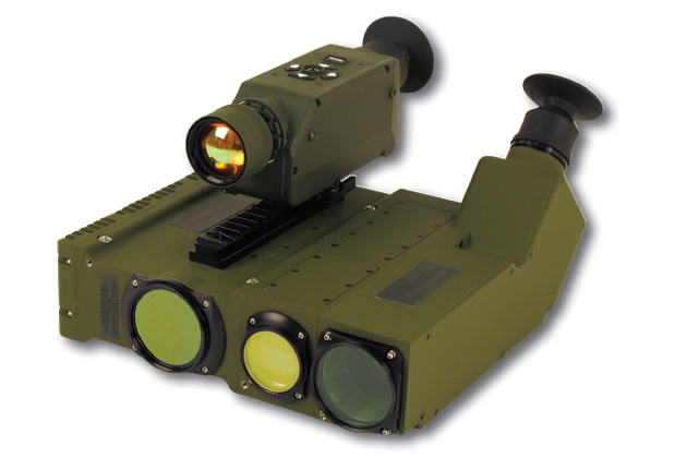

http://www.shephardmedia.com/media/images/article/5071bd48.jpg
Scarab от L-3 Warrior Systems новый GTLD армии Кореи.
