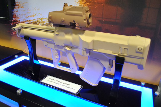

XM-25 перезагрузка.http://www.shephardmedia.com/media/images/article/55a1d781.jpg ATK сообщили на выставке AUSA что демонстрируемый XM25 это НЕ то же самое оружие которое проходило испытание малой серией в Афганистане два года назад и было раскритиковано US Army Rangers за габариты и вес а так же привело к несчастному случаю в Afghanistanе в 2013 из за "двойной подачи" ( double-feed.)
Новое ручное полуавтоматическое оружие имее 3X fire control system от компании L-3 и весит "всего"14lbs (6.3kg)
Отредактировано KORVIN (2015-10-15 01:38:48)
339
зачем ему самозарядность?
