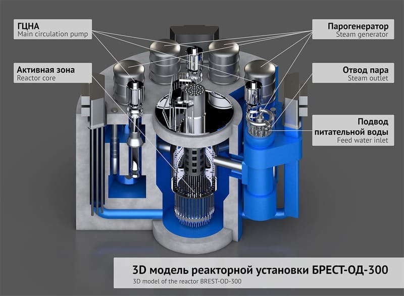

Советский задел по реакторам для атомных подводных лодок планируют применять в гражданской энергетике.
Реактор БРЕСТ-ОД-300 со свинцовым теплоносителем:
Российская  атомная отрасль впервые в мире переходит к освоению новых гражданских энергетических реакторных установок
http://upforme.ru/uploads/000a/e3/16/4904/t99328.jpg
