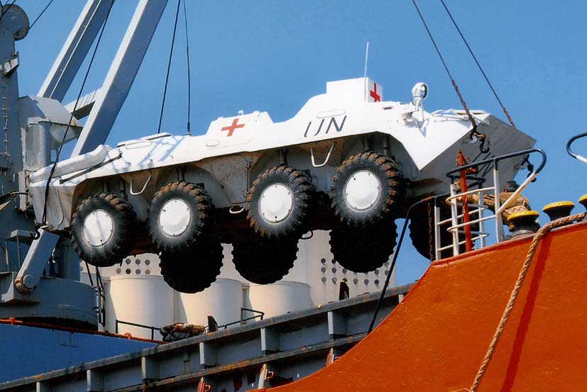

На форуме russianarms эти машины назвали БТР-70С
Есть хоть какая-нибудь информация о них? Хотя бы что за коробок встроили в башню?
Пользуясь случаем, спрошу про колпаки колес на некоторых БТР-70 -80: с какой целью устанавливаются, на заводе или при капремонте, с какого года?
