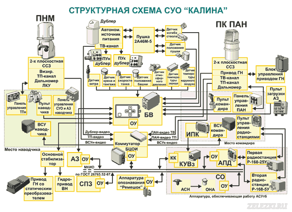

Старенький разбор.

Ну я так понимаю что для АСЦ это и не нужно. Для АСЦ нужно: получить картинку, обработать её, выработать управляющие сигналы и подать их на стабилизатор. Вот найдите тут АСЦ, у меня не получилось.
http://upforme.ru/uploads/000f/85/b8/5815-4-f.png

А какое отношение эта схема имеет к Т-90-то? На "калине" АСЦ сопряжен с БЦОИ (блок цифровой обработки информации), выдает результаты в МКИО (мультиплексный канал информационного обмена, в просторечьи - шина). А куда он его будет выдавать на Т-90? Там нет ни БЦОИ ни, главное, МКИО.
Я понимаю, что он там он, но по картинке БЦОИ никак не сообщается с БВ, который и управляет стабилизатором.
Кстати, АСЦ без цифровой обработки как мне кажется работать не будет.
Василий Фофанов написал(а):
И кстати, все это по большому счету ни о чем потому что... причем тут вообще стабилизатор? Полагаете что ли что АСЦ воздействует на положение пушки, а не на положение прицельной марки???
Возможно что именно тут моя стройная теория и даёт трещину  :)

Ну вы же не думали я надеюсь, что ракету на цель наводят, водя стволом в пространстве?  АСЦ управляет прицелом. Но прицел для этого нужен "сосна". А как это делать через 1Г46 мне непонятно.
А как данное управление реализовано в Сосне, может возможны аналогии? Наводчик-то точно прицелом управляет, почему им не может управлять машина?
И кстати есть ли в Т-72Б3 цифровая обработка? Мне вот кажется, что должна была появиться.
