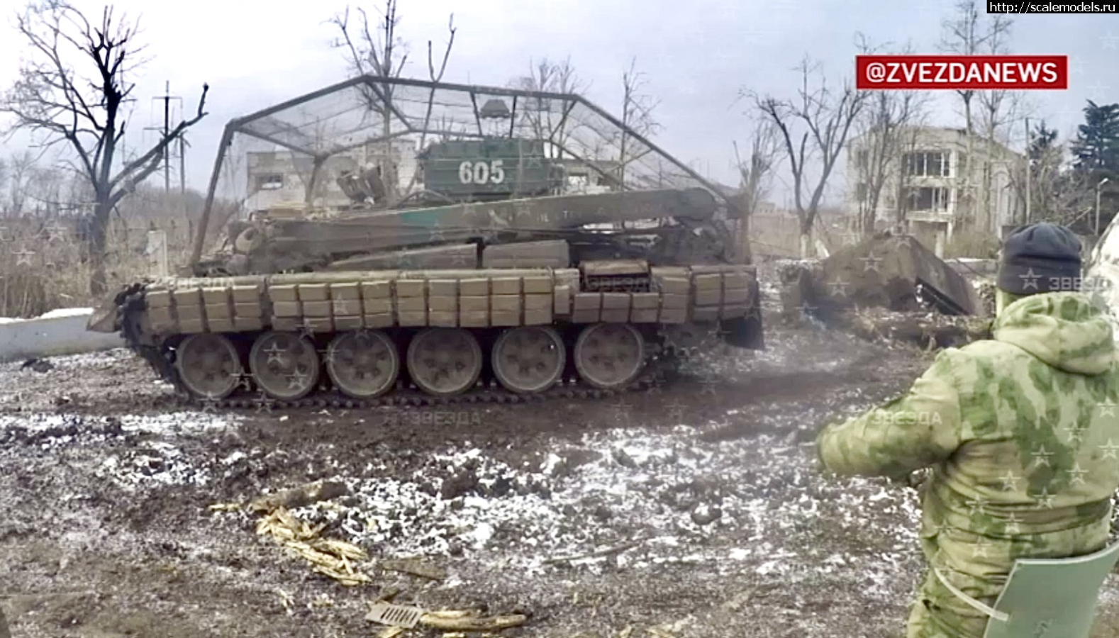

БРЭМ-1 с козырьком, дз и системой постановки помех "ТРИТОН" для борьбы с FPV-дронами.
http://upforme.ru/uploads/000a/e3/16/1472/884512.png
http://upforme.ru/uploads/000a/e3/16/1472/t404844.jpg
Отредактировано DAK (2024-02-25 17:28:44)

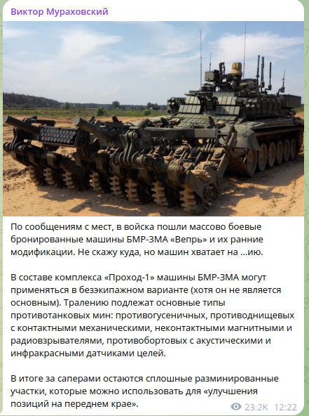

http://upforme.ru/uploads/000a/e3/16/1932/738243.png
https://t.me/Viktor_Murakhovskiy/607

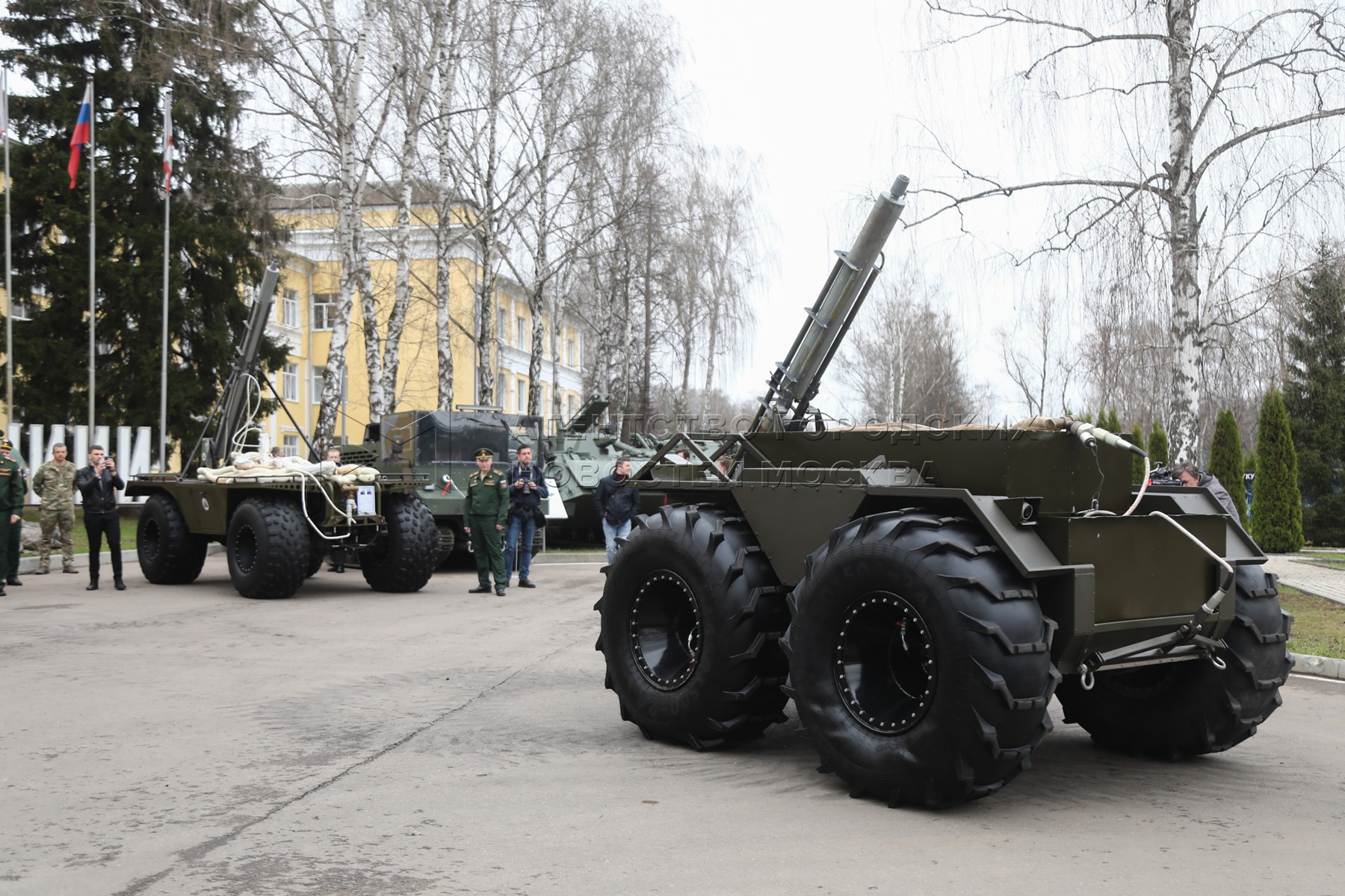

А вот если она в колоне будет идти и начнется минометный обстрел? - по мне она СЛИШКОМ высокая. Тогда уж лучше сделать машину на ГТМУ скажем. или сделать без экипажной туже на базе БМП-3
Сейчас близки к завершению разработки второй машины, в которой учитываются пожелания инженерных войск. Рассчитываем представить модернизированный «Челнок» на форуме «Армия-2024», — отметил Усманов.
По его словам, усовершенствованная ЭБУР получит более низкий силуэт и иную компоновку, в которой силовая установка будет расположена в нижней части корпуса.
«Высота второй версии «Челнока» будет аналогичной высоте колёс — это 1450 мм. Таким образом, она будет ниже и, соответственно, менее заметной. Будут некоторые изменения и в компоновке.
Высота УР-77 - 2550мм. Высота ГТМУ - 1700мм.

Ну на том что нарисовано выше скорей всего переносной вариант,  просто поставили УР-83. Его же использовали из кузова грузовой машины. Так что думаю хватит.
НО все же лучший вариант это на базе штатной машины с лже башней как на Горынычей и даже лже пушкой. То есть машина в транспортном положении не должна отличаться от линейной техники. А не так что бы  - ой а что там в конце колоны катиться на колесах такое интересное необычное?
