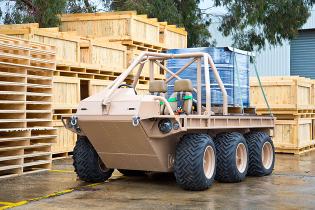

http://www.shephardmedia.com/media/images/article/c477c247.jpg
Supacat представляет обновленный ATMP Mk IV для стран Тихоокеанского региона.От обычной рабочей лошадки британской армии вездеход-амфибия отличается повышенной грузоподъёмностью.
