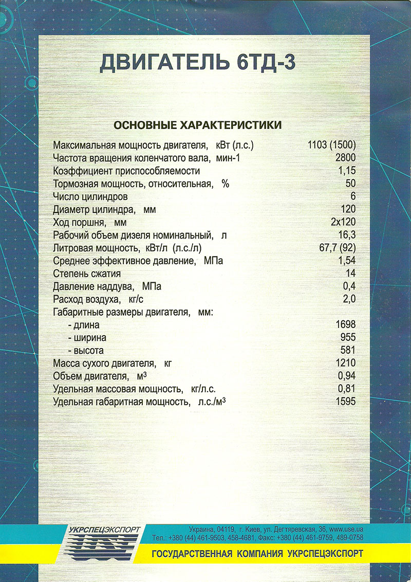

В таблице сравниваются четырёхтактные двигатели В46-6 и 12ЧН, причём здесь 6ТД.
Если сравнивать перспективный 6ТД-4 (мощностью 1500 л.с.) с 12ЧН, то он превосходит его только по высоте, при практически равной массе: L=1602 мм, В=955 мм, Н=581 мм, М=1350 кг против L=1598 мм, В=900 мм, Н=890 мм, М=1500 кг.
261
При том что делает одно КБ, в одном случае оно не ограничено, в другом ограничено. Речь идет об етом.
6ТД-3.
Разница в массе приличная, практически 300 кг, размеры по высоте аналогично, рабочий объем в 2 раза как уже отмечено.
Отредактировано Blitz. (2013-07-28 20:00:23)
