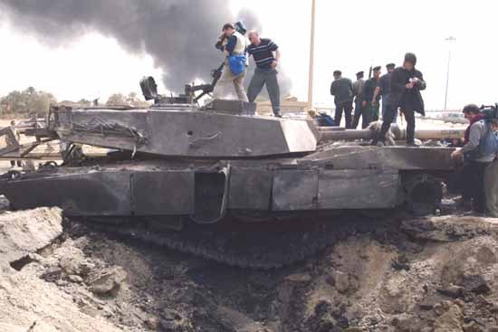

Tungsten написал(а):
В корму башни .
добавили ему именно в борт башни, в принципе дырень в борту и видна.
Но зараза и не думал взрываться
чему там взрываться если он выгорел уже от попадания БЗО ?
затем "Мэйврик" в борт башни
это бред.
tatarin написал(а):
Если все это правда, то Абрамс обладает выдающейся живучестью. По борту башни Маверик - спорно.
Отредактировано tatarin (Сегодня 13:42:02)
да и во лбу дыра каким то чудесным образом вышла в несколько раз больше чем в борт, ага.
Версия "Хэллфайра" никаких документальных подтверждений не имеет , т.е. байка
маверика тоже.
описаны два прямых попаданий "Мэйвриками" .
чего не сделаеш ради рекламы
В борт - "Мэйврик" , позже . Взрыв сорвал всё навесное оборудование и ограждение корзины ( виден выкрученный и оборванный кронштейн ) , а так же прогнул бортовой лист , чего БОПС сделать не может в принципе .
Он НЕ выгорел . Был только обездвижен , экипаж потушил пожар , но двигатель запустить уже не смогли . Тогда сняли что смогли , и в точном соответствии с инструкцией заложили термитные гранаты и оставили открытыми дверцы отсека боекомплекста . Для надёжности пальнули БОПС в корму башни . Есть фото с дырой именно в корме ( сквозь корзину ) .
это бред.
Опровергайте , не стесняйтесь :)
Вышла больше , так как попадание было непосредственно в лобовую броню .
В борт ракета попала в ограждение корзины , снеся его нафиг , но оно сыграло роль бортового экрана .
это бред.
маверика тоже.
Таки что Вы рекламируете ? :)
а причем тут лом то вобще ? в борт ему пальнул другой танк БКСом.
это типа шутка йумора такая ? у вас ракета которая "снесла с танка все нахрен" при попадании в борт, не смогла даже сломать бронезаслонки GPS...
http://cfile204.uf.daum.net/image/1555854E4DC8FEF2196653
http://cfile207.uf.daum.net/image/1869D3504DC8FEF415903C
это уж не говоря про тонюсенькие секции бортовых экранов, которым на попадание "циклопического  маверика" было вобще похрену, и о боже суперракета не смогла сорвать нафиг открытый командирский люк  8-)
Ghostrider написал(а):
Это С12 "Coyone Eh". Он потерял ход и загорелся после попадания из безоткатки в бортовой экран номер 6 (или выше). В результате этого был поврежден топливный бак и разлившееся горящее топливо залило воздушные фильтры. Попытки затушить машину как известно были безуспешными, и танк бросили. После того как экипаж поджег боевое отделение и покинул машину, по танку был произведен один выстрел БКС; стреляли с С65 "Crusader II", замыкающего колонну. Попадание пришлось в борт развернутой на 9 часов башни, в ящик ЗиП.
борт башни- 120мм БКС М830, лоб башни- УР "Маверик", правый борт корпуса- неизвестная иракская безоткатка. Командирская башенка выдрана иракской БРЭМ, видной на заднем плане на второй фотке.
И попавшая в лоб - тоже :)
И близкий взрыв JDAM - тоже ! Танк как раз рядом с воронкой от него стоит .
JDAM - несколько потяжелее БЧ "Мэйврика" будет .
А должна была ???
Я уже не говорю о том , что непонятно - были ли он открыт ДО того ;)
атомная бомба разве что рядом только не упала, а хилые створки не снесло  8-)
Т.е. воронки рядом с танком Вы не видите ?
Это к окулисту .
Или к психотерапевту .
я в отличии от вас экспертом не являюсь и "воронки" от бомб на глаз не прикидываю, равно как и дыры от птур.

Чем это его достали?
http://s8.uploads.ru/lfinW.jpg
