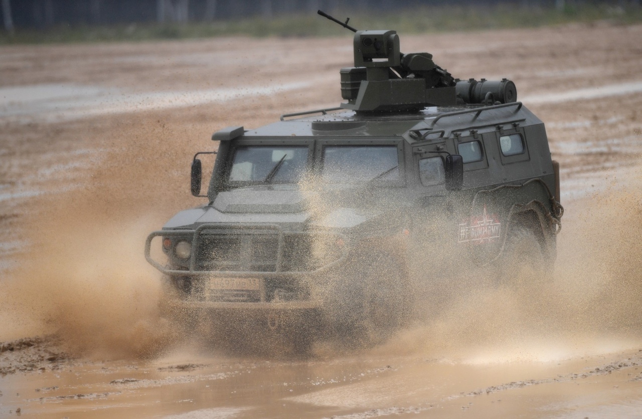

Мало того, есть прямой аналог
http://upforme.ru/uploads/000a/e3/16/369/294039.jpg
Однако стоит на Тигре, и задачи другие.
