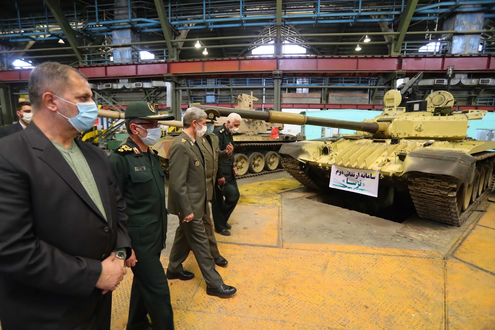

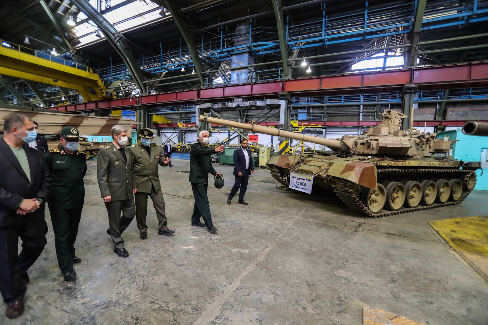

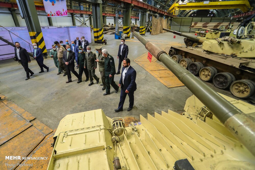

213
Новая модификация 72-ого, от иранцев - литая башня.
https://thedeaddistrict.blogspot.com/20 … grade.html
http://upforme.ru/uploads/000a/e3/16/4809/945714.jpg
http://upforme.ru/uploads/000a/e3/16/4809/194918.jpg
http://upforme.ru/uploads/000a/e3/16/4809/20641.jpg
http://upforme.ru/uploads/000a/e3/16/4809/786379.jpg
http://upforme.ru/uploads/000a/e3/16/4809/634706.jpg
http://upforme.ru/uploads/000a/e3/16/4809/195525.jpg
http://upforme.ru/uploads/000a/e3/16/4809/319731.jpg
http://upforme.ru/uploads/000a/e3/16/4809/436161.jpg
http://upforme.ru/uploads/000a/e3/16/4809/508368.jpg
http://upforme.ru/uploads/000a/e3/16/4809/14701.jpg
http://upforme.ru/uploads/000a/e3/16/4809/673815.jpg
http://upforme.ru/uploads/000a/e3/16/4809/91160.jpg
214

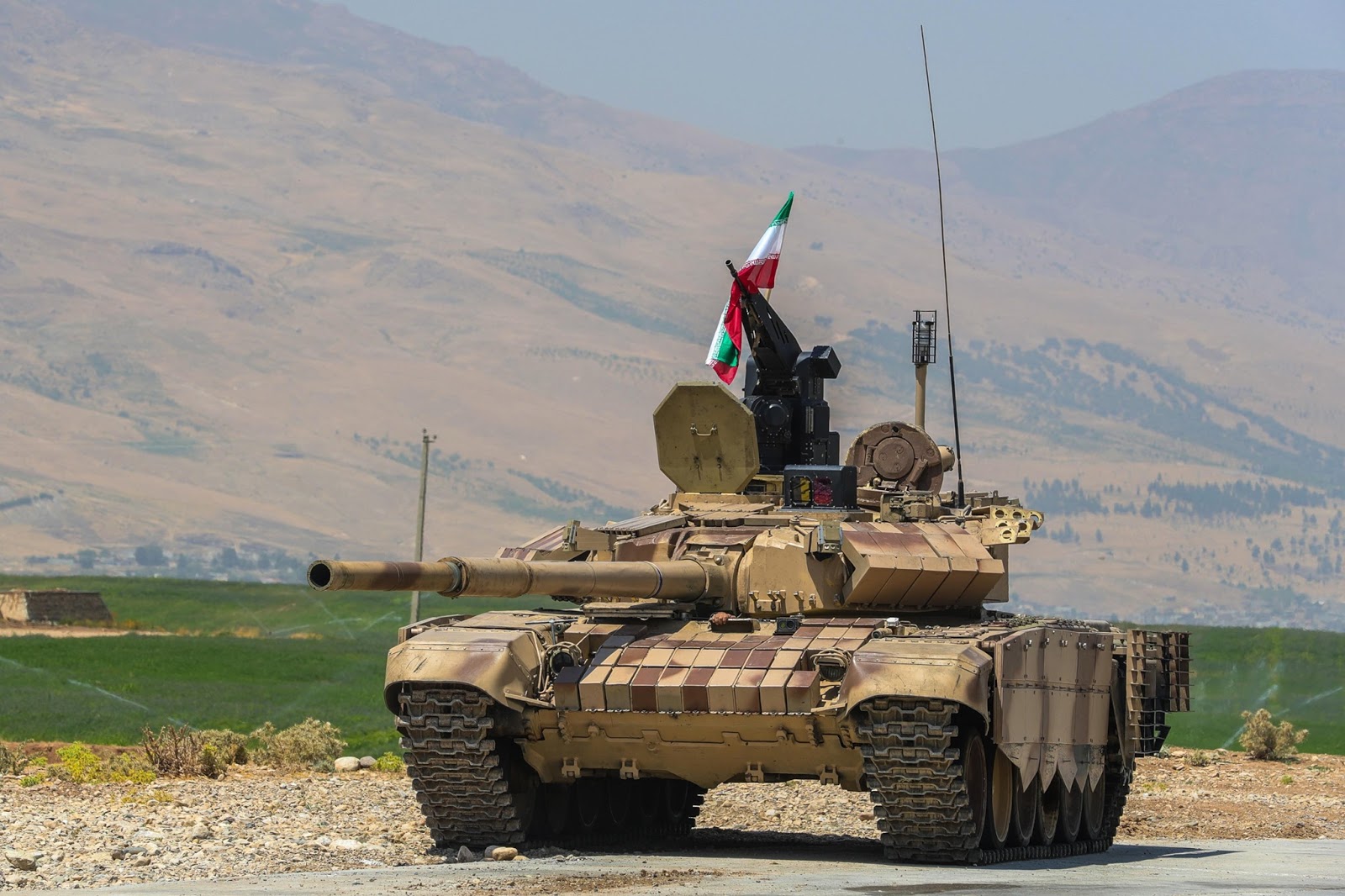

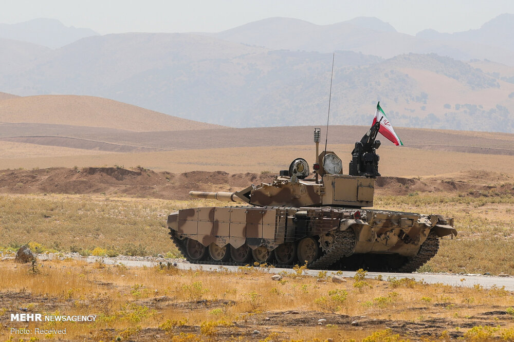

Это очевидно та самая модернизация Т-72 по стандарту танка Karrar о которой они говорили.  Работы ведутся на танковом заводе около Доруда -  промышленный комплекс Бани-Хашем.  Они хотели так модернизировать все Т-72С.
215
Башня по мотивам Т-80УД и Т-90А одновременно+элементы литой (маска). Консплей Т-90М как ни крути.

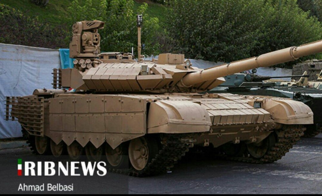

Магомед про Каррар:
muzzle reference system and 4 sector combined laser warning and radar approach warning system are added and with capable ERA , new turret and fire control system based on Italian Turms_T  makes it far more capable than any T-72 upgrade and competitor to T-90 A and S
https://twitter.com/muhamma32646670/sta … 3578404864

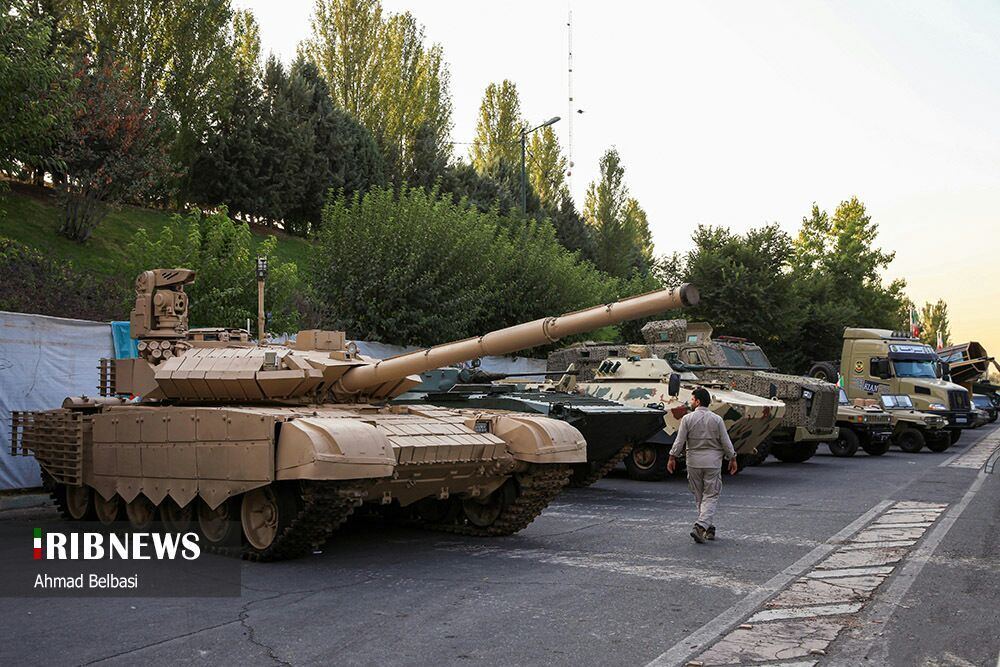

Karrar

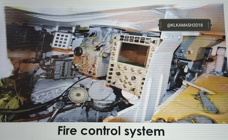

Прицел у Карара интересно размещен. Мне представляется, что он как-то далековато в сторону орудия заходит. Как там откат то происходит?
https://s8.hostingkartinok.com/uploads/images/2020/11/356aa680b5f4dfda9f0fec0c5f786108.jpg
Отредактировано Анатолий_99 (2020-11-24 17:49:27)
223
Прицел аналогичен по габаритам советским, т.е. вытянутый, по етому монитор находиться рядом с люком наводчика.
http://upforme.ru/uploads/000a/e3/16/369/121444.jpg
224
Спасибо за картинку, но аналогий тут мало) Видно уширение, которое заходит в зону над казенником.
https://s8.hostingkartinok.com/uploads/images/2020/11/517d7b0990adf123b7f8e1ea7917cd0d.jpg
Для сравнения
https://s8.hostingkartinok.com/uploads/images/2020/11/a6b28b3ecd1d5a75c1cf1347831c90d9.jpg
225
Речь о длине прицела-он такой же в етом плане как совесткие. Отсюда кстати и уширение. Возможно на базе оных и сделан, т.к. юговский DNNS-2 отличаеться по конструкции.

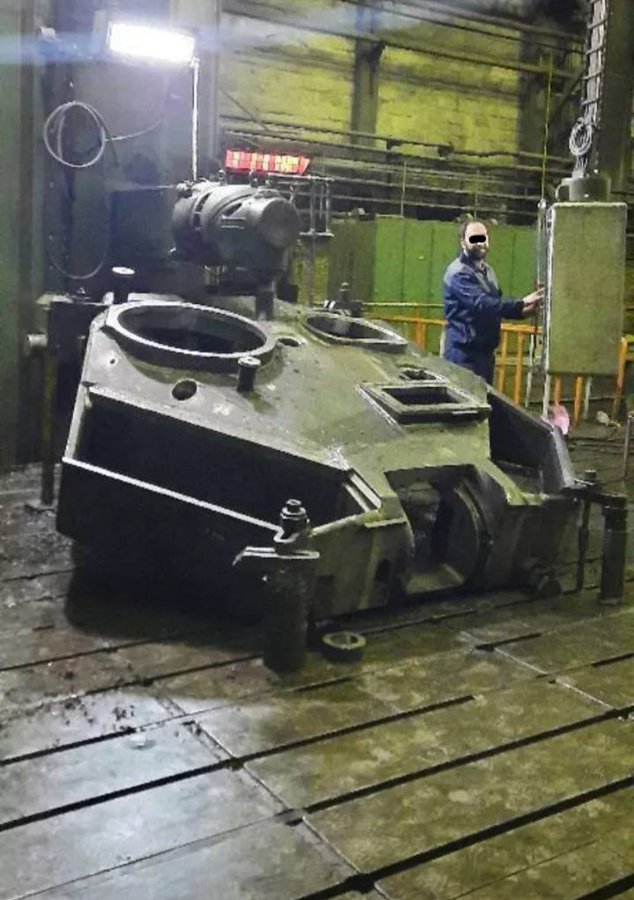

Сборка башни Каррара
https://pbs.twimg.com/media/E98AcMcXMAMgg2q?format=jpg&name=900x900
via SH
229
Неужели наши подогнали документацию по Т-90А?
230
По форумам подсмотрели
231

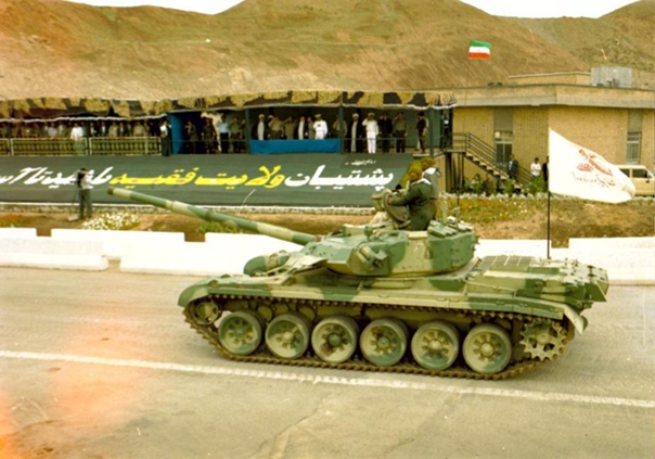

Наши ли. И Т-90 ли) Башня имхо больше на УДшную похожа.
http://upforme.ru/uploads/000a/e3/16/3813/t761373.jpg
232
Могу предположить, что за основу взяли сведения по Т-72Б, которых было поболее. Сделали похожую форму, структура отражающих листов всё равно остаётся под вопросом, так что могли сделать "что-то в духе", вот и получили схожую внешне башню. Стойкость, конечно, остаётся под вопросом
233
23 года фото (или около того).

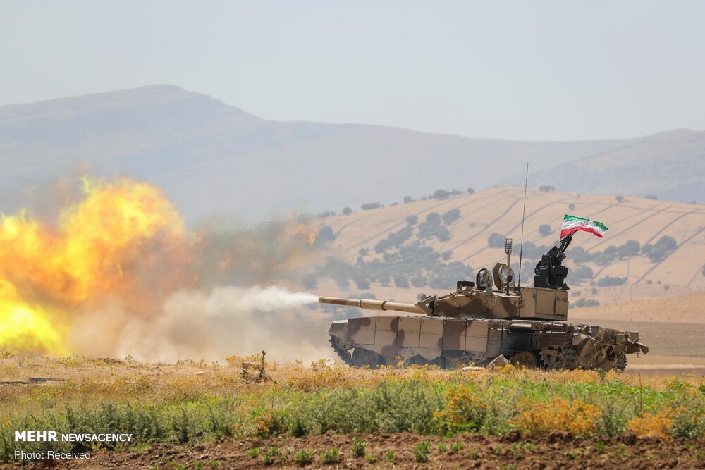

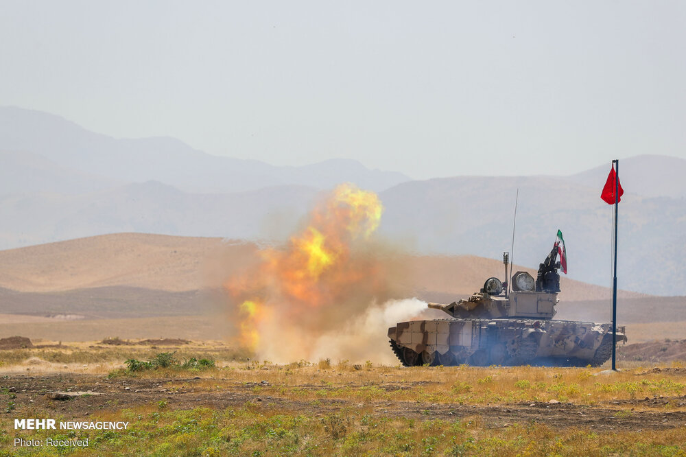

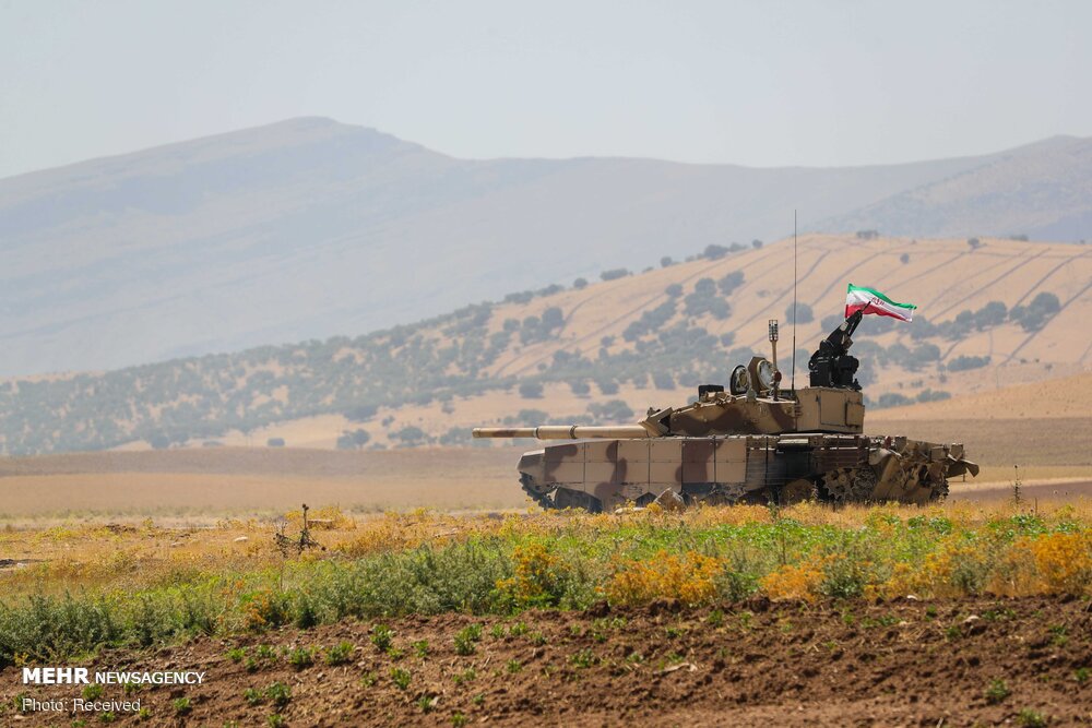

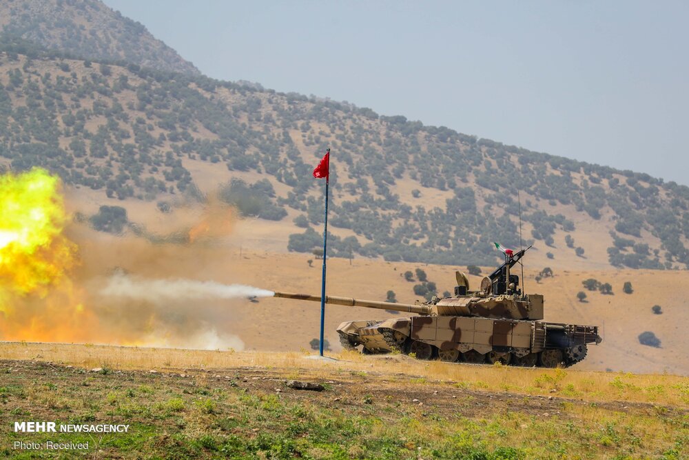

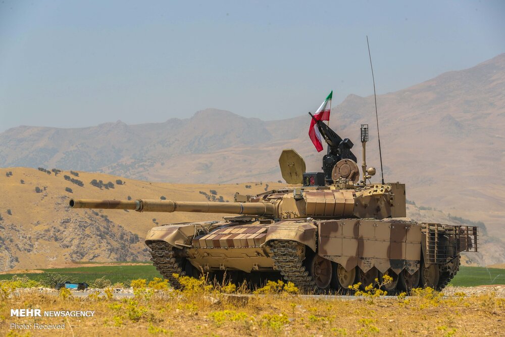

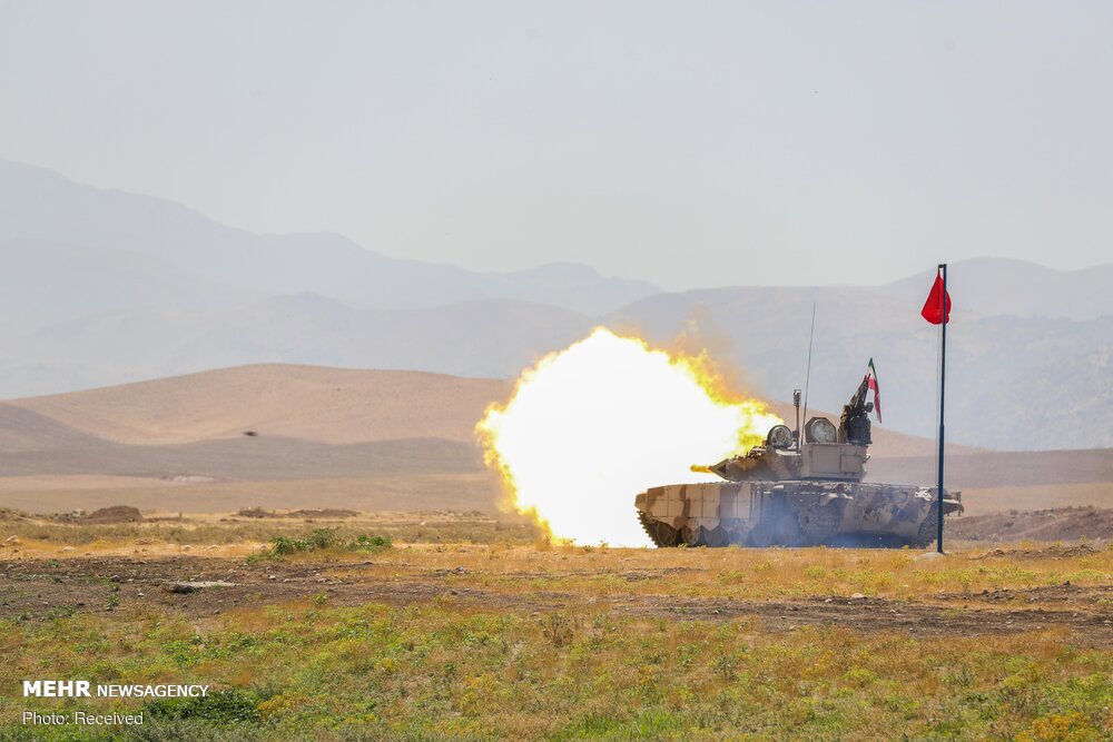

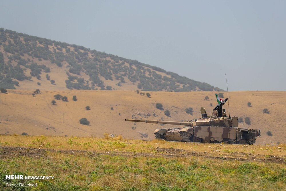

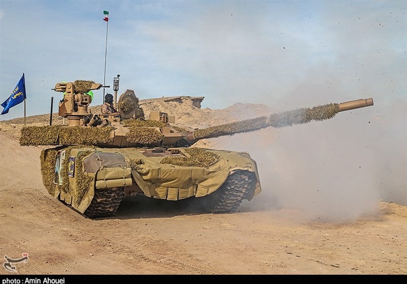

Т-72 модернизированные по стандарту танка Karrar начали поступать на вооружение сухопутных войск КСИР
http://upforme.ru/uploads/000a/e3/16/232/848140.jpg
http://upforme.ru/uploads/000a/e3/16/232/709755.jpg
http://upforme.ru/uploads/000a/e3/16/232/541025.jpg

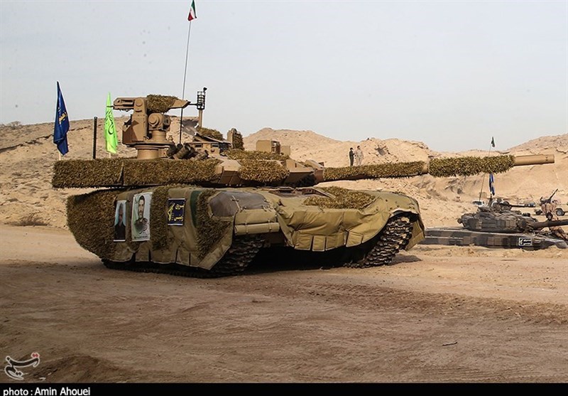

235

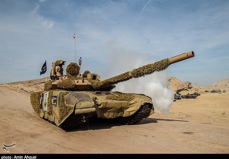

Что  за  "  брезент  "  ?  Теплозащита  ???  Почему  у  наших  нет  ?
236
Снижает ИК след.
У ваших есть Накидка, но никто его не закупает.
237
Tactical Kit написал(а):
Снижает ИК след.
Понятно  ...  Потом  в  войсках  будут  сами  шить  из  мешковины  ,  как  делают  Аля-зонтики  на  башнях  ...
