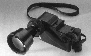

В конце 90ых Thales представила ОНВ Lucie, псевдобинокулярный прибор с одним ЭОП Gen-3 и автогейтом привлекший к себе внимание несколькими ключевыми характеристиками: широким полем зрения 51° супротив обычных для ОНВ 40°, низкопрофильным дизайном с осевой длиной всего 69mm, позволявшими работать с оптическими и коллиматорными прицелами чему немало способствовало смещение входного зрачка под правый глаз в отличие от схожих ОНВ Симрад вызвавших немалое недоумение пользователей и общие компактные габариты и малый вес на фоне американцев подсевших в то время на "кошачьи глаза".Lucie имели традиционный для французских ОНВ встроенный мини ИК-осветитель как для работы в пещерах и подвалах так и для мелкой работы на близком расстоянии с картами,документами и пр.могли работать под водой до двух часов и были всеядны в плане питания( AA батарейка 1.5 V ,3.6 V,1.2 V перезаряжаемая, от стандартной 1.5 V например время работы составляло 45 часов при 20°C)а в качестве треша могли комплектоваться  x3.8 или  x5 магнифером
http://www.bnti.ru/dbtexts/ipks/old/analmat/06_2003/art/volkov/foto-10b.jpg
для любителей поднакачать шею ,с которыми поле зрения естественно сокращалось до 9° и 10° соответственно. Всё это в совокупности определило успех ОНВ Lucie на рынке не смотря на высокую цену и ограничения связанные с продажами такого рода техники,по данным производителя было выпущено более 50ти тыс. шт. и поставки шли в более чем 10ок различных стран помимо закупленных ВС и силовыми структурами и спецслужбами самой Франции,став стандартом ОНВ в таких странах как Австрия,Германия,Бельгия.Продолжая успешную линейку в начале нулевых Thales выпускает вариант ОНВ Minie, облегченные до  340г супротив 435 ти стандартных Lucie и поднимает время работы от стандартной батарейки до 50 три часов однако общая тенденция "дигитализации" военной оптроники такого рода прежде всего в заокеанских разработках требовала более радикальной модернизации...

Итак Thales создаёт в качестве стандартной современной модели ОНВ  Minie-D . Радикальным отличием от Minie, ставших своеобразной переходной моделью стало появление вместо окуляров микро дисплея разрешением  800x600 пикселей с диагональю поля зрения 42.5° (D-как несложно догадаться и означает "дисплей")позволявшего выведение на него данных и видео помимо обычной передачи ночной панорамы местности и сделавшего ОНВ небесполезным помощником владельцу и в "дневном" режиме распространившемся с ЭОП нового поколения.800 x 600 пиксельное потоковое видео могло отображать различные типы тактической информации: при подключении к навигационной системе при помощи порта RS232 собственное позиционирование на карте местности,дистанцию до чекпойнта и т.д. при наличии в экипировке владельца эл.систем "свой-чужой" позиции дружественных подразделений и зафиксированных разведкой  вражеских... Возможность поддержки видео в форматах RS170, VGA, SVGA ,CCIR и передачи данных с внешних сенсоров будь то,приборы наблюдения и разведки,оружейные прицелы имеющие соответствующую функцию превратило Minie-D в полнофункциональный HUD,т.е. нашлемный всесуточный  дисплей не идущий ни в какое сравнение с обычно так именуемыми "наглазниками" способными лишь к передаче "картинки из-за угла".Причём что немаловажно нововведения минимально сказались на габаритах Minie-D добавив лишь два миллиметра к осевой длине и 30грамм к его весу.Надо ли говорить что ОНВ немедленно прописались в перспективные программы оснащения солдата наиболее развитых стран Европы-Германии и Франции.Производителю удалось сохранить время работы от одной AA 1.5 V батарейки на уровне обычных Minie, но чудес разумеется не бывает и для использования всех функций на полную катушку потребовался дополнительный батарейный отсек на пять AA батареек крепящийся в задней части шлема пользователя Minie-D и подключаемый кабелем.Крайним на данный момент усовершенствованием ОНВ является Minie-D/IR. Французов как передовых разработчиков ТПВ-оптроники разумеется тоже не миновала "тепловизорная горячка" и в ОНВ был добавлен действительно крошечный тепловизионный модуль с полем зрения 36° на 336 x 256-пиксельном неохлаждаемом микроболотомере работающем в диапазоне 7.5 – 13.5 μm.Таким образом дисплей SVGA 800 x 600 приобрёл три режима работы:ночной с усилением естественной освещенности,чисто тепловизионный и микшированный с бесшовным наложением теплоконтрастных объектов на ночную картинку(функция вывода тактической информации естественно сохранилась во всех режимах) Тепловизионный модуль Minie-D/IR располагается справа увеличивая их ширину до 142mm,и вес до 500 г (для сравнения предмет обожания фанов "Зеро Дырк Тертый"  "четырехглазые" GPNVG-18 согласно информации L-3 весят 766г)и может быть снят владельцем в случае когда в нем нет необходимости а коннектор закрыт крышкой,время работы зависит в основном от прожорливого ТПВ-2.5 ч в микшированном режиме и 40 ч в прочих на одной батарейке,дополнительный батарейный отсек поднимает его до 18ч и 150ч соответственно.
