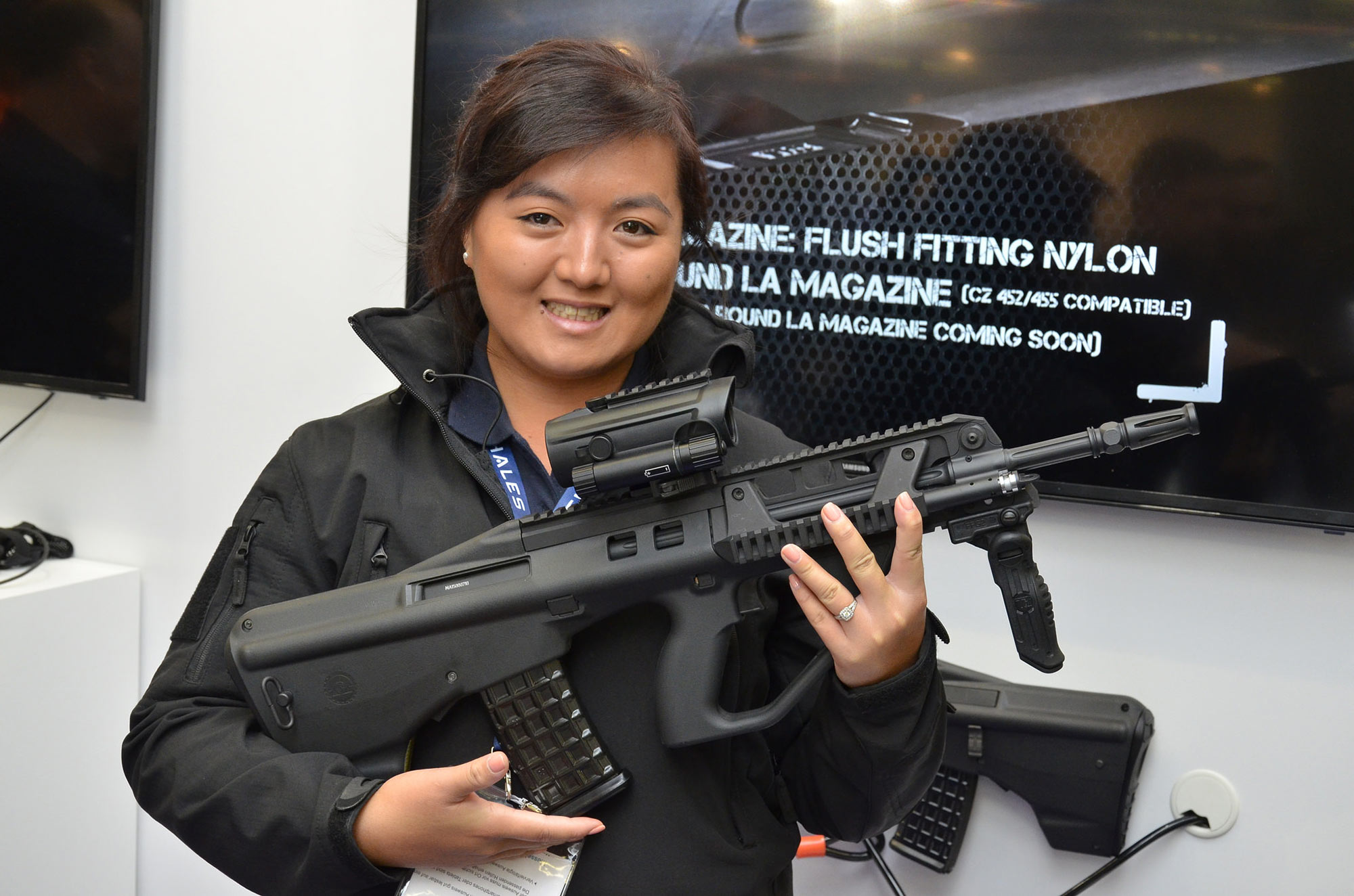

"Оказалось что не казалось"http://40.media.tumblr.com/8dd602f91a4e7ffd22352e558a2af69c/tumblr_o3ipyuxCdK1qdzr9to1_500.jpg
Цейсс на австралийке Ф90 действительно присутствует.https://www.all4shooters.com/en/Shooting/rifles/Lithgow-Arms-F90-LE-bull-pup-Police-rifle/Thales-Lithgow-Arms-F90-opening.jpg?resize=600x
Отредактировано KORVIN (2016-03-15 02:02:52)
