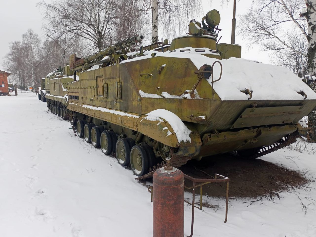

https://www.kalashnikov.ru/sovetskie-op … e-mashiny/
395
https://sun9-14.userapi.com/impg/M7OJhsSHvp8PsXmg2EI-c4HJK_eTOy7xkRTNjg/Dm__RVcQrfI.jpg?size=917x1153&quality=96&sign=33db4911ec97f8d7145d91bfd71d5410&type=album
https://sun9-16.userapi.com/impg/wk7aDnY9kIjOE4N9hVLOhNQqhbe6fczwEh8t2g/MtJkTyVYahg.jpg?size=1280x958&quality=96&sign=6e3e12b9db181cbbc339dffa339e3c8f&type=album
нечто, возможно "Спрут-СВ" на базе"Планера"?
396
Похож. В принципе неудивительно, учитывая , что разный опытняк уже светился с той стороны.

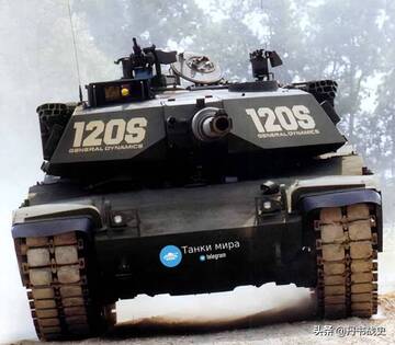

Венгрия подписала контракт на совместную разработку перспективного танка Panther KF51 EVO https://bmpd.livejournal.com/4783210.html
404
М60 с башней Абрамса.
https://upforme.ru/uploads/000a/e3/16/183/t985168.jpg

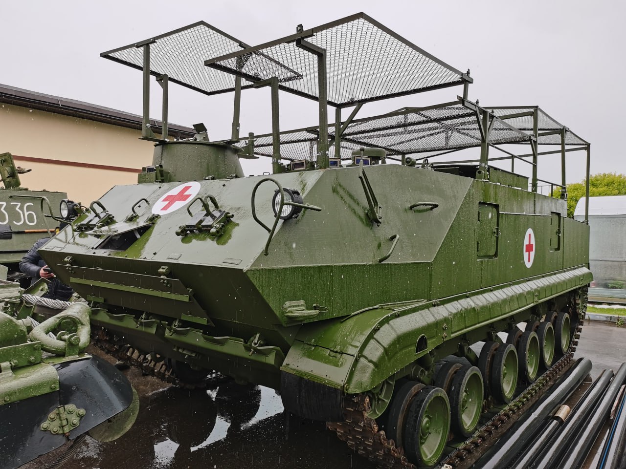

КШМ "Поток-4" на шасси 502ТБ?
Об этом экземпляре придётся рассказать особо.
Тем более, что в его появлении принимал участие и наш маленький канал.
Эта, самая по себе уникальная машина, модифицирована на базе не менее уникальных, экспериментальных машин, созданных в единичных экземплярах. Увы, на вооружение данная машина принята не была, к настоящему моменту «начинка» устарела, и к условиям применения в современных условиях непригодна. В отличие от шасси.
Шасси были найдены подписчиками нашего канала, в ходе долгих процедур выкуплены Музеем, и сейчас приведены до того состояния, о котором создатели шасси даже не могли мечтать: мангалы, носилки, модные лесенки, люки с необычной загрузкой, 4 (+2) места для размещения раненых. Броня на неожиданных ранее направлениях атаки!
Всё то, что заказчик со сложного направления пожелал.
Эксклюзивные кадры данной бронемашины - вашему вниманию!
А также кадры того состояния, из которого эта машина выкупалась.
Последовательность была такая: из МО РФ – в Музей – и обратно в МО РФ. Такова парадоксальная логика текущих событий.
Но эта, казалось бы, парадоксальная логика подчиняется основной логике: «Главное – Победа! А с историей – потом разберемся». И этой позиции Музей и его учредители отдают себя сполна.
На основе этой позиции руководства Музея данная машина после Парада Победы 9 мая идёт не в экспонаты, а прямо на фронт. Там она нужнее. Так же боевые машины уходили на фронт с прославленного Парада 7 ноября 1941 года.
Туда же уйдут и другие машины того же типа, выкупленные Музеем, после опробования этой «санитарки» в боевых условиях.
Встречая в будущих сводках событий такие машины, знайте: в спасении раненых, вывезенных на них, принял участие и наш канал.
Вы, уважаемые подписчики, где-то материальным участием, где-то - советом, где-то – вариантами решения проблем, где-то – нужными связями, помогаете нашей общей победе в этой самой, на данный момент, страшной заварухе XXI века.
https://upforme.ru/uploads/000a/e3/16/168/t68750.jpg
https://upforme.ru/uploads/000a/e3/16/168/t530927.jpg
412
А они какую-нибудь старую бмп под медичку переделать не могли? обязательно штучную музейную машину похабить?
З.ы. посмотрел видос изнутри, а в ней довольно просторно.
Там в камментах говорят, что это какую-то машину рэб переделали.
Отредактировано Штепсель (2024-05-13 09:44:53)
413
А они какую-нибудь старую бмп под мелицку переделать не могли?
Кстати, а ведь есть БТ-3Ф, тоже просторной должна быть.
414
судя по всему, он может быть менее просторен, чем 502. да и потом, чего бы не перконфигурировать внутри старые бмп-1?
415
БТ-3Ф - считай БМП-3 без БО, а об. 502 имеет свой стальной корпус. Раньше надо было думать не о " выходе через зад", а о плановой замене машин на базе МТ-ЛБ на семейство БМП-3.
Тот же УР-07м представил Рубцовск, может выпуск подобных стальных машин не повлияет на выпуск БМП-3.
Отредактировано Serj_ (2024-05-13 15:52:22)
