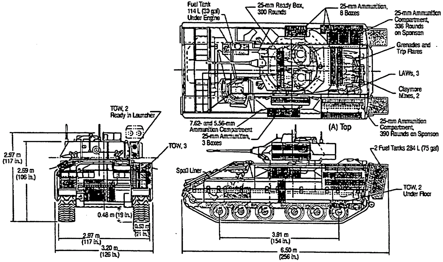

skylancer-3441 написал(а):
В середине 80ых скандал с Бёртоном и защищённостью Брёдли, в первую очередь от кумулятивных боеприпасов, развился достаточно сильно, и Армия США наконец занималась этой проблемой, в результате было создано минимум два прототипа (...а вообще, по идее должно было быть 4 конфигурации - обычная и кавалерийская)
https://i.imgur.com/CB9DPE1.jpg
если я правильно понимаю, хотя может тут и ошибаюсь, - вот на этой картинке, показанной на ютьюбе в одном из видеороликов из (являющейся пересказом Pentagon Wars Бёртона, и некоторых иных статей на тему, но ещё более тенденциозно) серии видео The REAL Bradley "Fighting" Vehicle! в контексте именно этих испытаний, - это именно та машина что обозначена как High Survivability:
https://i.imgur.com/XSV4zVp.png

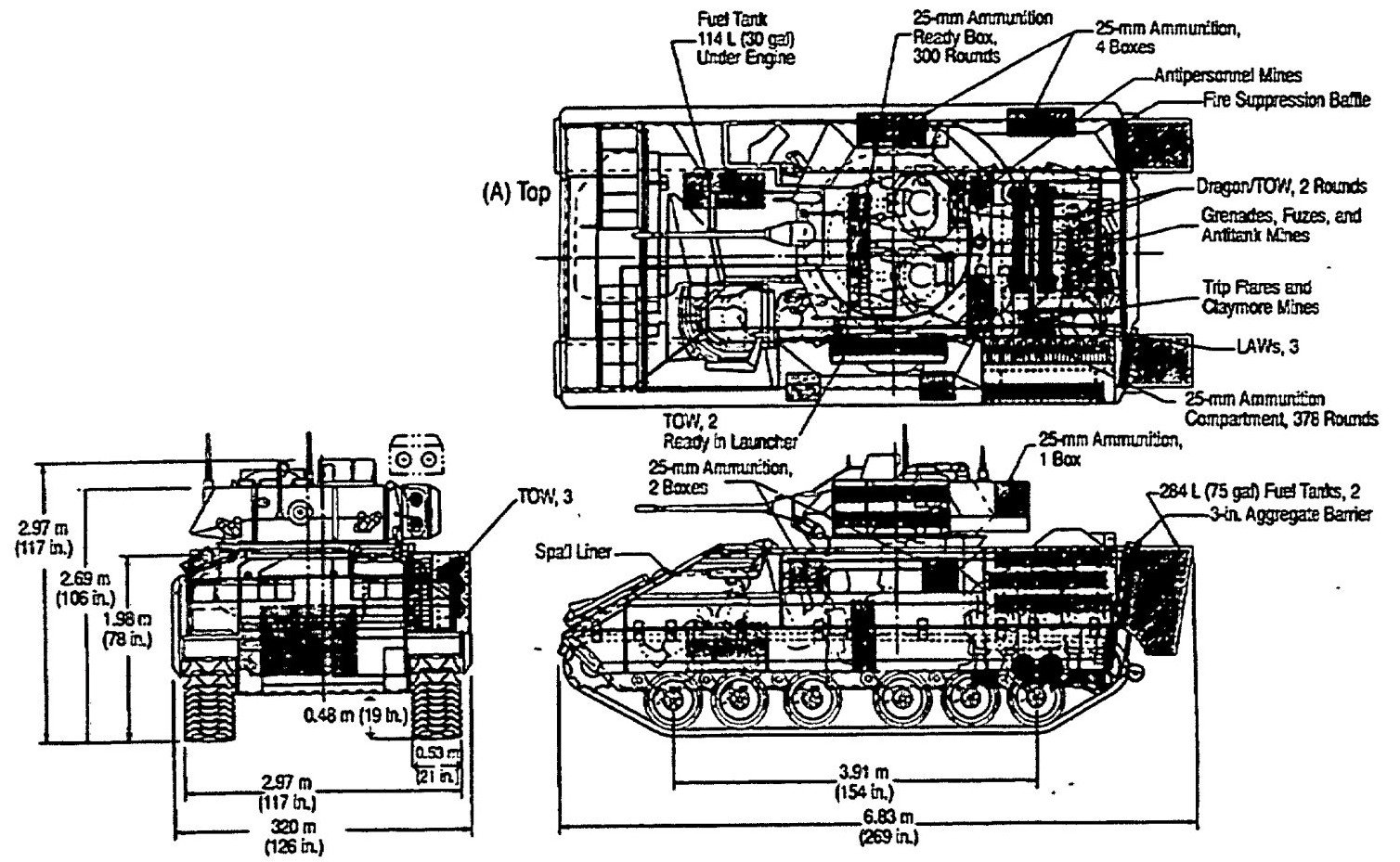

а что касается ASTB - созданного при участии Бёртона, - то у Ханниката на с.298 есть две фотографии этой машины:
https://i.imgur.com/I20GrLn.png
https://i.imgur.com/493MQbI.png

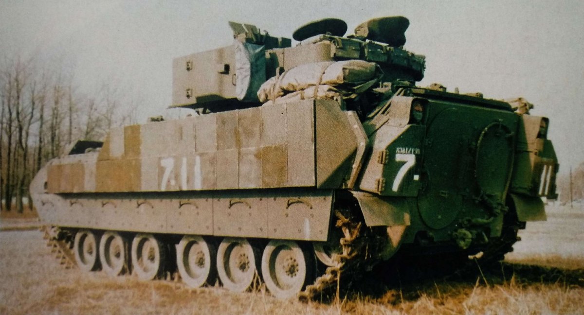

и ещё одна фотография - с чуть иным расположением и открытой бортовой амбразурой - отыскалась в книге Бёртона Pentagon Wars:
https://i.imgur.com/iYx4gEY.jpg
(с подписью The Minimum Casualty Baseline Vehicle. The author asked the Army to test this Bradley design in the second phase of the live-fire tests. Specific design features to reduce Bradley casualties are external fuel tanks, 25-mm ammunition compartments, external TOW stowage, improved 30-mm protection, and a spall liner. Dubbed by the Army “Burton’s F___ing Vehicle,” this is the actual vehicle that was tested.)
(А ДЗ он видимо считал излишней мерой, ставя важнейшей - задачу изоляции опасных для экипажа и десанта вещей внутри машины от людей, в том числе через вытаскивание наружу. Ну, на сколько я понимаю сказанное им в слушаниях "Capability of the Bradley fighting vehicle" апреля 1987)

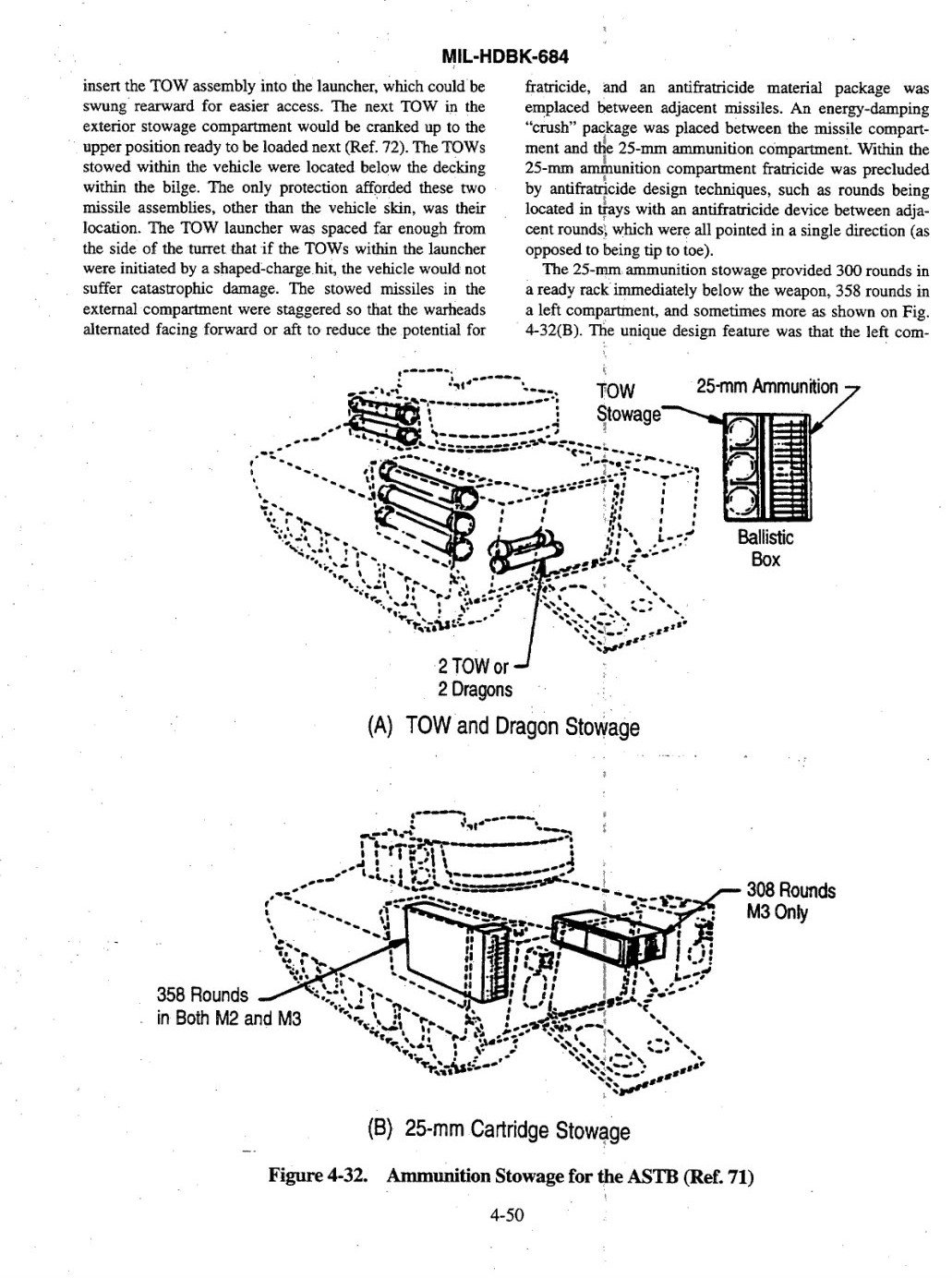

Подробности про размещение боекомплекта
https://pbs.twimg.com/media/EexKgncXoAYM-ph?format=jpg&name=medium
https://pbs.twimg.com/media/EexKi-5WAAE5VUw?format=jpg&name=large
https://pbs.twimg.com/media/EexKqNRWsAEsPPi?format=jpg&name=small

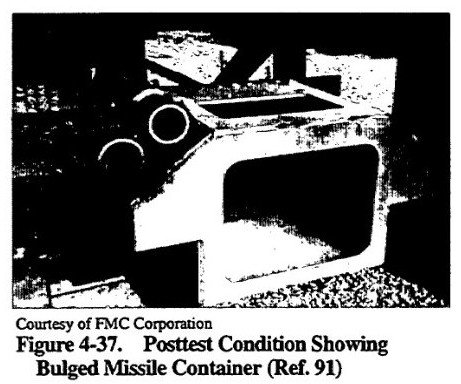

про опыты на масштабных моделях по внешнему размещению ПТУР ТОУ, и предотвращению сильных повреждений которые ракета наносит корпусу машины в случае детонации.
https://pbs.twimg.com/media/EexKywFWoAQerJp?format=jpg&name=large
https://pbs.twimg.com/media/EexLFvzWsAEHUPf?format=jpg&name=small

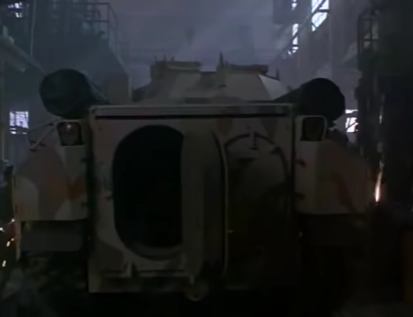

- которую, как и прочий нестандартный реквизит в том фильме, сляпали спустя рукава, добавив эдакий пустынный камуфляж и некие цилиндры на верхней части бортов ДО
https://i.imgur.com/DtiQ4Gf.jpg
https://pbs.twimg.com/media/Eew9FDHXkAEeak4?format=jpg&name=large
https://pbs.twimg.com/media/Eew9FDKWkAEXGVh?format=jpg&name=large
Я в контексте информации об опыте с цилиндрическими контейнерами для внешнего хранения ТОУ подумал было сначала, что киношники небезнадёжны,
но потом решил что скорее это они так изобразили внешние топливные баки (на в остальном полностью нетронутом корпусе базовой Бредли), вдохновившись бочками советских танков.
Кстати, в обсуждении конкретно этой сцены из фильма на сикретпроджектс (не зная, из чего она "собрана" сценаристами)
было заявлено, что Израиль всё же получал Бредли - или корпус её, используя её для создания БТР с ДЗ, впрочем предпочтя в итоге Ахзарит.
