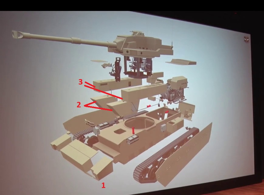

И продолжение моей любимой рубрики "В Индии делают легкий танк".
Отредактировано Штепсель (2026-01-25 21:16:25)
426
Отредактировано Штепсель (Сегодня 21:16:25)
Лобовой узел видимо с каким-то наполнителем. Ступенька ВЛД видна на "взорванной" схеме машины. Остальное всё в принципе картонка от ветра, ещё один АМХ-10R.
2 и 3 на картинке как понимаю топливные баки, 2 - внутренние, 3 - внешние по бортам.

427
С пенопластом, наверное) они ведь машину с амфибийными возможностями хотят, как такой сарай да с наполнителем уложить в менее 25 тонн даже тяжковато представить.
428
Какой-нибудь листочек отражательный всё же можно туда воткнуть, текстолит аэрографом напылить микронным слоем ещё.
Двигло и трансмиссия мэйд ин индия, но конструкия зарубежна, как понимаю трансмиссия Ренковская. Пушка интересно чья. И снаряды.
429
ну, от 30ки может прикроются, но не более.
Так у них вроде танки с л7 до не таких уж давних времен были. Может осталась оснастка-то.
430
полимерный пирог вполне сможет сдержать ПГ-7. А это как раз более вероятно, чем встретить пушку в болоте. Так что тут нормально.
431
Тут как бэ прикол в том, что лт должен был тусить в горных районах, а также во всяких амфибийных операциях, т.е. там, где можно встретить своих легких китайских визави тоже со 105мм пушкой.
432
У меня от таких вёдер с большими орудиями флешбеки с лопнувшими БМП-3. Слишком мала броня, номенклатура боеприпасов которая может отправить изделие в ангар сильно лезет в поле дронов со сбросами, лёгких РПГ или вовсе подстволов и крупнокалиберных пулемётов.
Вот и любопытно - новая конструкция или новые орудия на старой оснастке делают они.
433
Вот только с одними пулеметиками грустно.
Да и вроде бк в забашенную нишу  хотят вынести.
