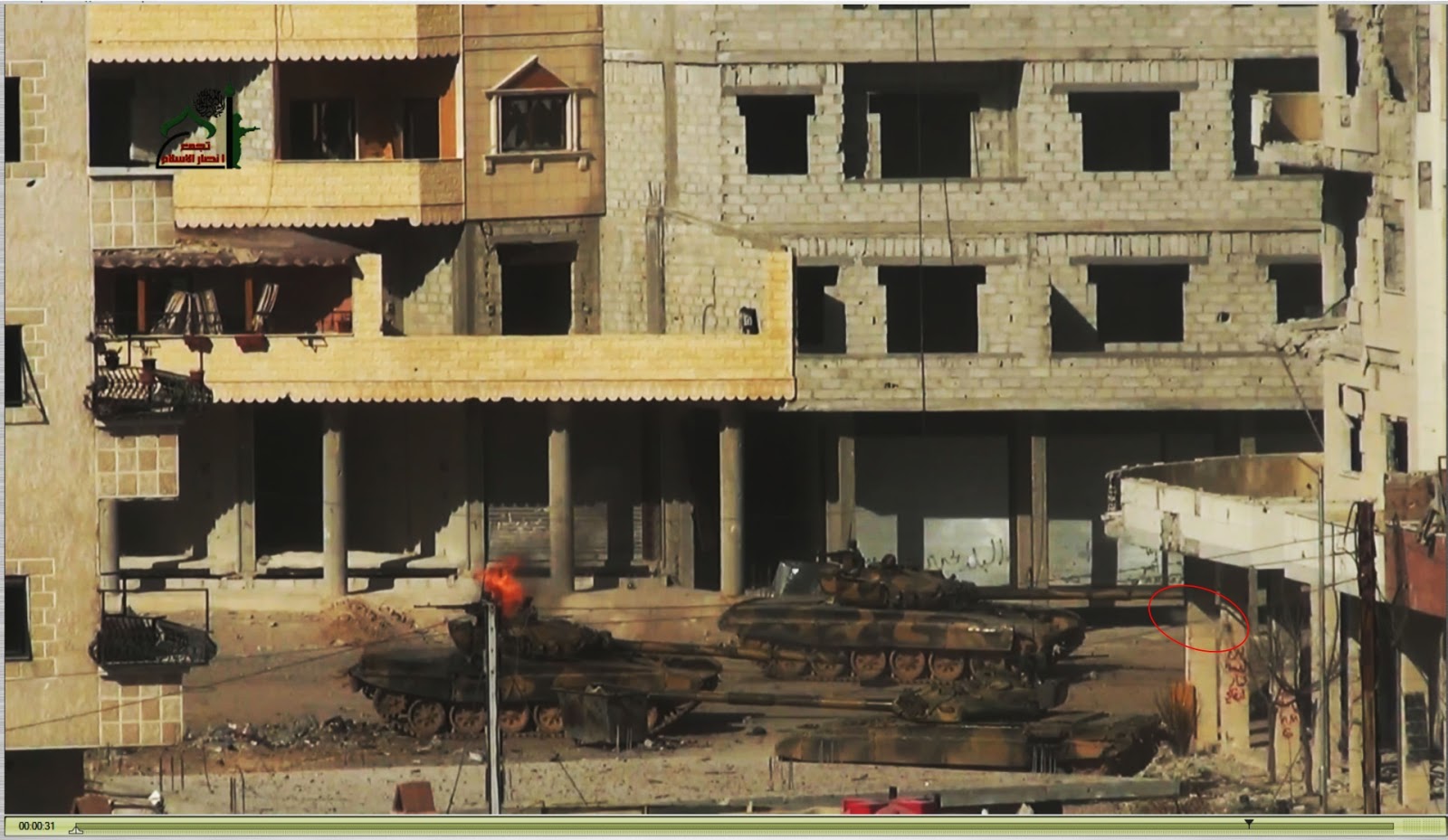

А ПТУР кто опознать может на раскадровке, двухцветный? Хоть и примерно. Видно что не РПГ -7. и если бы ДЗ стояла, отразила бы?
Отредактировано semenar (2013-01-27 09:48:46)
363
semenar, если вы о кадрах из поста 390 - там изображенный птур - художественная фантазия.
Вот реальный кадр с выделением - там непонятно ни хрена, да и судя по положению теней от танков, то что мы видим возможно всего лишь тень от подлетающей ракеты/гранаты, которая скрыта за домом, а следующий кадр - уже взрыв
http://s3.uploads.ru/APIRh.jpg
Да, благодарю.

http://gurkhan.blogspot.ru/2013/01/blog-post_27.html
тут
В месте попадания хорошо заметен огонь, основного взрыва еще нет.
http://2.bp.blogspot.com/-YYgFKQJN7Og/UQQ2bJswpiI/AAAAAAAAElg/9qayJfTords/s1600/02_1.jpg
это ведь крепления под бочки торчат, а не "вспышка", вон на кадре до попадания оно тоже есть.
http://3.bp.blogspot.com/-Ff1cTnlRxSg/UQQ2ZtOAMlI/AAAAAAAAElE/5M6xr4yF93o/s1600/010_1.jpg
да и определить гранату по такому некачественному ролику просто невозможно.

Нечетко конечно, но все равно, силуэт гранаты явно имеет "бутылочную" форму, а не как на рисунке.
Отредактировано Роман (2013-01-27 16:58:49)
371
У Гур Хана довольно убедительно показывается что граната все таки "Вампира"....

я в этом размытом бревне ПГ-29В опознать к примеру никак не могу, для сравнения привел гранату от М79 "Оса", она такое же бревно с виду,  а уж с учетом что граната влетела все же не по корме танка, а куда то в борт, то там и 29В не надо что бы его так порвало.
Все верно, уважаемый Wiedzmin, Вы правы - я не прав. Закончил работу со скринами уже в третьем часу ночи и к тому моменту глаза выпадывали, а в мозгах была каша. После Вашего замечания более свежим глазом внимательно отсмотрел еще раз и внес некоторые изменения в текст своего сообщения. Тем не менее сути этого не меняет.Все равно видно попадание и пробитие кормы. Заметил и еще одну вещь - на танке был открыт еще и люк механика-водителя. Когда давление газов приблизилось к максимальному - хорошо видно что пламя вырывается через дырку в корме, через радиаторы СО и спереди - через люк мехвода. На этом скрине
http://4.bp.blogspot.com/-EzxwD1XpFK4/UQQ2bzi3iTI/AAAAAAAAElw/L798Du8HUxc/s1600/05_1.jpg
хорошо видно что пламя идет из трех мест мест - из люка наводчика, из дырки в заднице и из под пушки - там где люк мехвода.
382
ну я бы все равно не был так уверен насчет пробития кормы, пока инет был просматривал несколько раз, имхо попадание было где то в районе 4 или 5 катка, сейчас к сожалению нету возможности еще раз глянуть hd, но пламя из пробития в корме на скрине не вижу если честно.
http://1.bp.blogspot.com/-coLTjqBpUGs/UQQ2dPfdk1I/AAAAAAAAEmU/3sJ1bIv0YF8/s1600/09_1.jpg
на этом фото вроде и видно разорванный внешний бак , нет  ?
з.ы а стоит ли ожидать каких нибудь еще статей по 187му ? а то в "Бронетехника из Нижнего Тагила 13" выложили вот фотки из польской статьи, уж если им разрешили так подробно все отфографировать, то для наших в чем проблема ?
Тот факт, что наводчик не был убит на месте, показывает что мощности РПГ-29 едва хватило пробить 70 мм корму танка,
корма корпуса кстати разве не 45 ?
Отредактировано Wiedzmin (2013-01-27 18:46:14)
полагаете что обстрел был с другого направления?  разорванный внешний бак - в этом случае возможно.  надо будет потом на свежую голову еще поглядеть.
