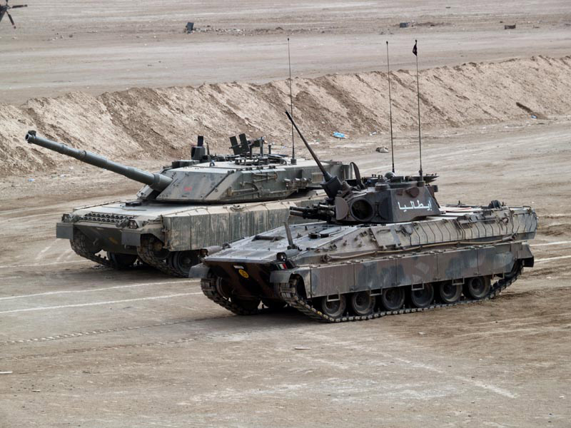

хм, давно ли на немецком флаге арабская вязь появилась?
336
Это для афганцев.
337
что-то новенькое.
338
что-то новенькое.
Да нет, многие пользуют, вот:
http://upforme.ru/uploads/000a/e3/16/32585-1-f.jpg
339
ну не на флаге же
340
А когда ето Ариете и Дардо успели в Афгане очутится?
341
