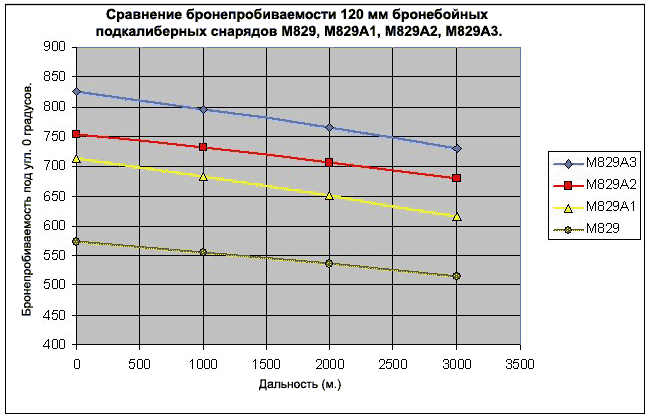

4estniy написал(а):
Есть основание полагать, что скулы и НЛД абрамса остановят м829а3
НЛД точно нет. Она кроме М829А3, ИМХО, еще много чего не удержит. Стойкость скул М1А2 тут уже обсуждали, и вроде как остановились на планке в 700 мм эквивалента по ОБПС как на верхней и самой оптимистичной границе. И это значение - очень крутая величина, делающая лоб башни практически неуязвимым для имеющихся у всех остальных стран кинетических боеприпасов.

Ghostrider написал(а):
Но все таки не будем забывать про  тонюсенький верхний лобовой лист, заман башни,  маску орудия с разнесенным бронированием и т.п.  "Дыр" в защите у американцев тоже хватает- издержки классической компоновки.
Так о том и речь :) Так можно сказать, что для Ванта на расстоянии ближе 2 км вся проекция Абрамса кроме скул является ослабленной зоной.
http://uploads.ru/t/X/G/6/XG6py.jpg

Гость Мк3 написал(а):
Хмм, а почему "точно"? Потому что "я гарантирую это"?  У Вас есть точные данные (а не всяко разные оценки, "которые обсуждали и на которых сошлись") о конструкции НЛД Абрамса? Нет, полагаю, и взяться им не откуда... "Те, кто говорят - не знают; те, кто знают - не говорят"
Точные данные как по стойкости брони Абрамса, так и по величине БП М829А3 отсуствуют, конечно :) Но в сети есть цифры, вернее даже их диапазон, более менее признаваемые большинством интересующихся БТТ.
Собственно исходил из следующих соображений:
Стойкость НЛД по ОБПС для М1А1 оценивается в 450 мм (максимальные оценки) при габарите порядка 600-650 мм. Башня - порядка 500-550 и 800 соотвественно. В последствии бронирование скул башни постоянно усиливалось. В настоящий момент для М1А2 оценки бронирования башни выглядят так. Комрад Ghostrider написал: Общий габарит- около 850мм(сечение параллельное каналу ствола орудия). Толщина лицевого слоя  стальной брони- 2 дюйма, тыльного- вероятно столько же(есть очень  веские основания считать, что это так).
Т.е. общий габарит порядка 850 мм (кое-где указывается величина 900 мм, либо смотря как мерять), стойкость оценивается в районе 700 мм по ОБПС, причем это верхняя граница. Скорее около 650-700 мм. Но есть источники, что и до 800 мм пишут, но, ИМХО, сказки.
По НЛД. С М1А2 изменения конструкции НЛД и корпуса вообще вроде как не было. Усилинения брони соотвественно тоже (но могу ошибаться). Габарит так точно остался прежним. Исходя из этих величин и данных по пробиваемости Ванта около 500 мм я и сделал вывод о том, что он до 2000 м НЛД может пробить.
Ув. ВИМ выложил характеристики Ванта с БП 430 мм. С учетом этого и возможного увеличения стойкости НЛД (ИМХО, совсем незначительного) с Вантом я погорячился скорее всего. :blush:
Собственно, я отнюдь не отстаиваю версию о НЛД Абрамса, выдерживающую М829А3. Сомнительно это, да... Но так вот прям что бы "точно"?
А вот на счет М829А3 все однозначно ;)  У него нижняя граница БП на 2000 м практически нигде менее 700 мм не фигурирует. Еще раз, все ИМХО конечно, но НЛД - не более 500 мм (а скорее - те же 450) эквивалента по ОБПС, башня - около 700. БП М829А3 - 740-780 мм. Такие оценки даются в большинстве случаев. Например эта табличка http://upforme.ru/uploads/000a/e3/16/68093-2-f.gif
Т.е. что имеем в итоге.
Башня. ИМХО, пробьет даже М1А2 самые последние вариации. Но тут не однозначно.
НЛД. Опять же ИМХО, но все вышенаписанное дает мне возможность утверждать, что пробьет "от лысины до жопы весь Абрамс и улетит дальше"  :)
Отредактировано tatarin (2012-01-16 17:53:38)
Да ничего мы в итоге не имеем. Процесс бронепробития многослойных композитных преград индивидуален для каждого типа и модификации снаряда, для каждого типа и модификации пушки, для каждого выстрела, для каждой точки попадания и требует учета нескольких десятков параметров, как минимум, многие из которых даже непонятно как обсчитывать. Даже при относительно простом типе монолитного бронирования практически гарантирован 10%-й дрейф параметров стойкости для стали одной марки (а это лишь один показатель!). Для многослойных композитных преград легко получить дрейф параметров в 50% и более, в итоге получается полная фигня. А если к этому добавить условия боевого применения, ответ переходит в категорию "Есть ли жизнь на Марсе, нет ли жизни на Марсе...." © "Карнавальная ночь" :)

Специально для поклонников цифр привожу американские данные.
Studies of Central Europe in indicate that 55 percent of the ground is considered close terrain. The following ranges can be
expected in any Central European scenario:
Beyond 2,500 m 6% of all line-of-sight distances;
Beyond 2,000 m 10% of all line-of-sight distances;
Beyond 1,500 m 17% of all line-of-sight distances;
Beyond 1,000 m 45% of all line-of-sight distances;
Beyond 500 m 67% of all line-of-sight distances.
И что толку считать меряться друг с другом на двух тысячах?
