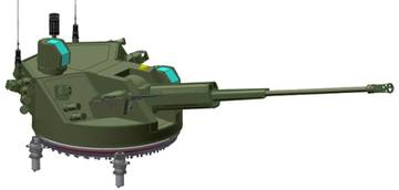

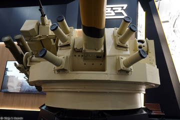

АУ-220М
https://uploads.disquscdn.com/images/50394184fd36b0b747eeb63b94a039d5468bdb5b9bc28e580d66fe4d43a157c7.png
https://uploads.disquscdn.com/images/36880d1623c6b17937eebe961e8a57e0765010d356d87a0cfb5a46afb70a0c36.png

АУ-220М представляет собой необитаемый пушечно-пулеметный модуль. Он предназначен для вооружения различных боевых машин, прежде всего боевых машин пехоты, как имеющихся (при их модернизации), так и перспективных – на платформах «Армата», «Курганец-25» и «Бумеранг». Модуль может быть также использован в качестве вооружения кораблей малого водоизмещения и катеров.
Артустановка имеет круговое вращение, дальность стрельбы - до 14,5 км с максимальной скорострельностью 80 выстрелов в минуту. Размещаемый боезапас составляет 80 унитарных боеприпасов. В боекомплект входят 57-мм снаряды: многофункциональный с дистанционно-контактным взрывателем, бронебойный и управляемый, что позволяет эффективно поражать малоразмерные беспилотные летательные аппараты, низколетящие самолеты и вертолеты, а также наземную легкобронированную технику и полевые укрепления.

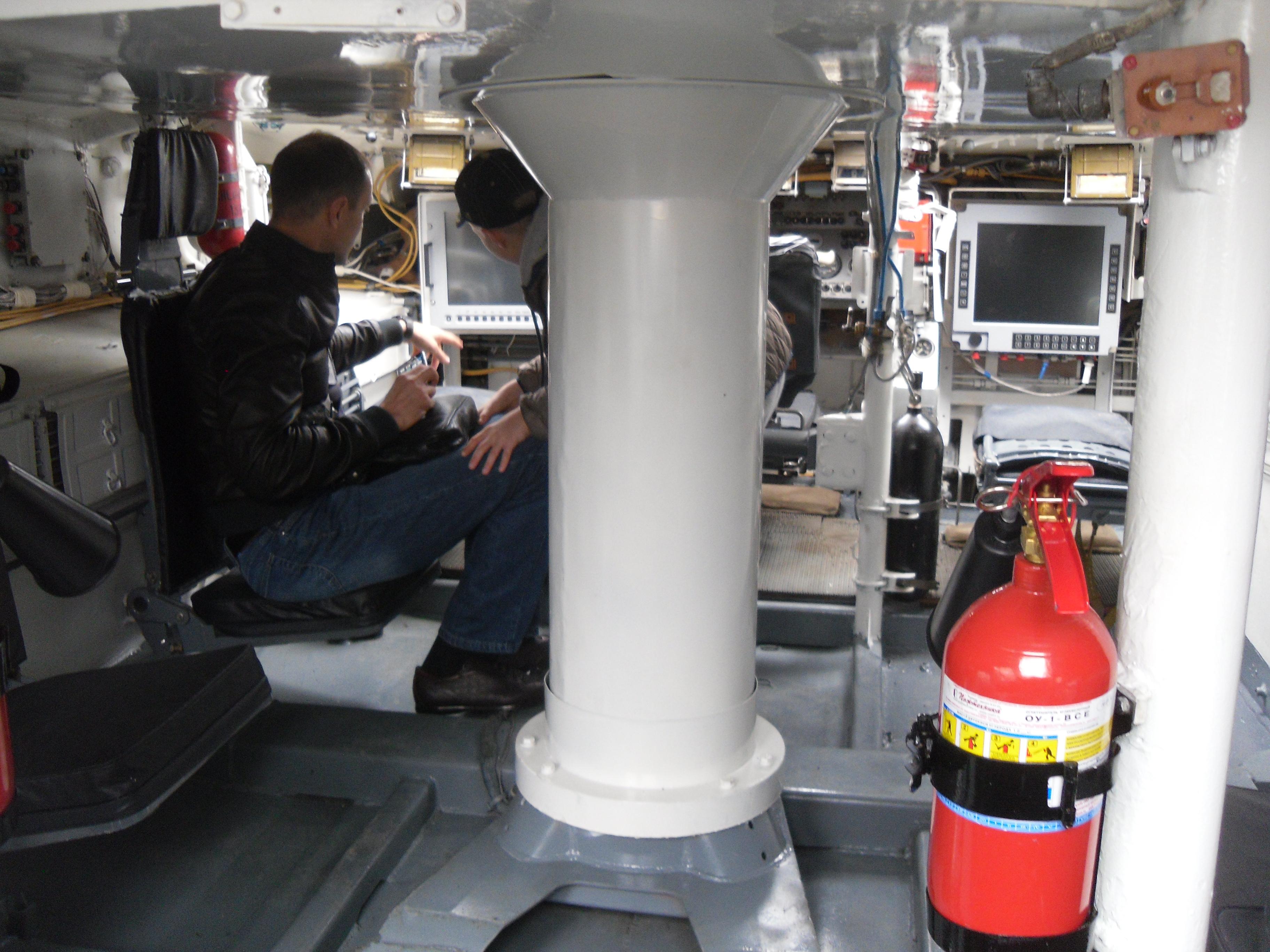

Прям совсем? Только вот десант при загрузке втыкаться и при размещении будет сидеть уткнувшись головой в некие детальки ниже погона.

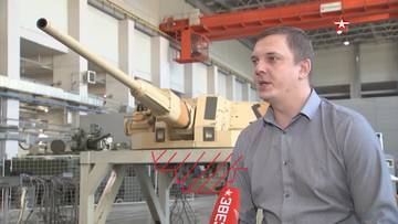

Оборудование на стенде к башне не относится.
Отредактировано Blitz. (2020-03-22 00:37:49)

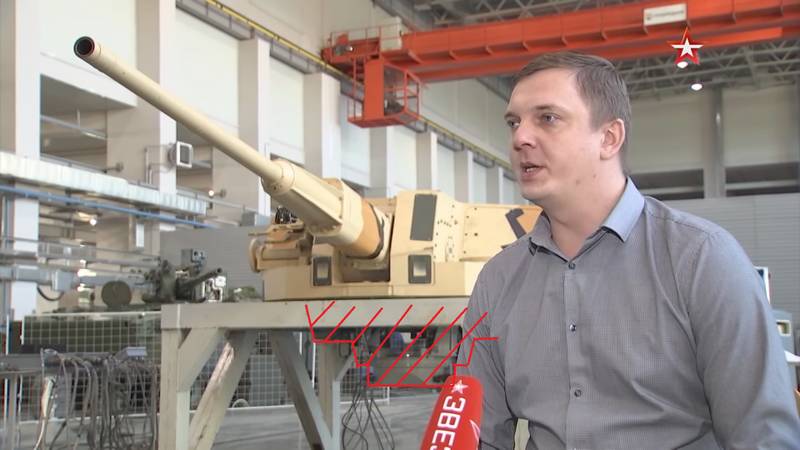

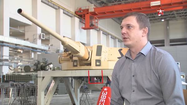

Всякие веселые картинки к башне не относятся! На стенде реальная башня с реальными и необходимыми для ее работы конструктивными элементами.
http://upforme.ru/uploads/000a/e3/16/369/t39999.jpg
И наличие такой трубы под модулем, как на приведенной вами картинки как ваш аргумент что именно так будет, говорит о том, что в таком виде ее, как раз, на Курганеце не будет. Труба будет прям в проходе и десант не сможет занять свои места.
На стенде стоит специальное обородувание, которое к рабочей башне отношения не имеет-на тот он испытательный стенд, а не реальная машина где блоку будут размешенны по разным местам.
Тумба прикрывает ВКУ и кабеля, в реальной машине в худшем случае только ВКУ может торчать. Даже на БМП-3 она не очень мешает.
Это все ваши фантазии.

БМП-3 труба и не должна мешать, так как на этом месте нет мест десанта! И здесь же у штатной башни БМП-3 габаритная подбашенная корзина с БК и места для наводчика и командира.
На той БМП-3 пара сидушек находятся рядом с тумбой-отлично видно на фото.

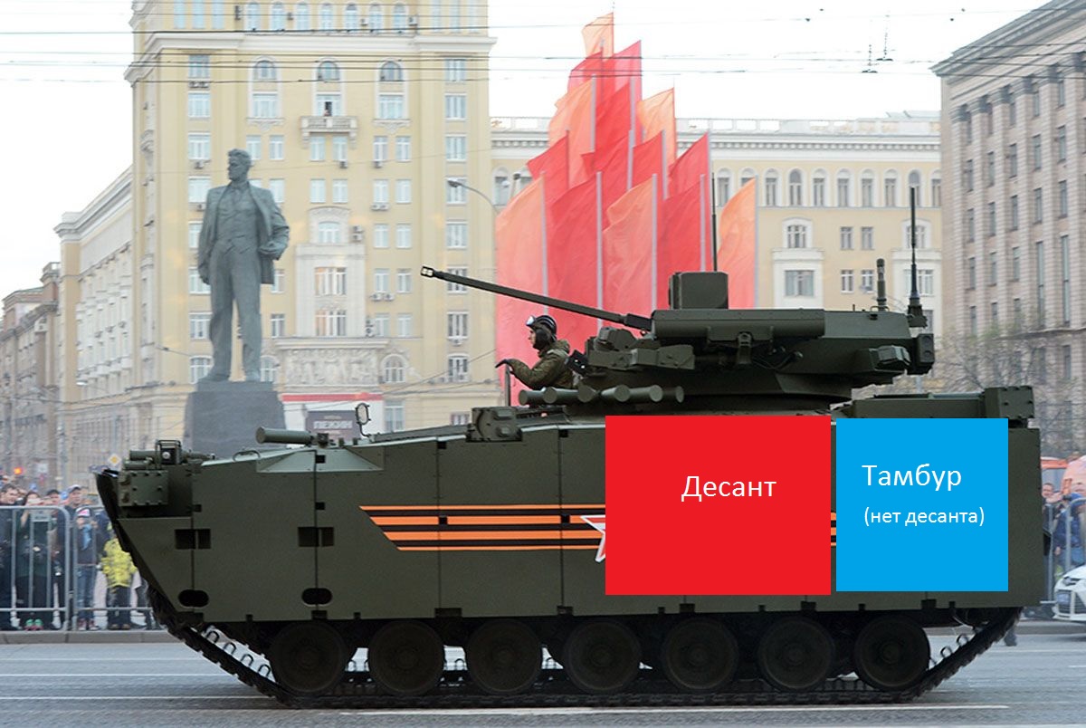

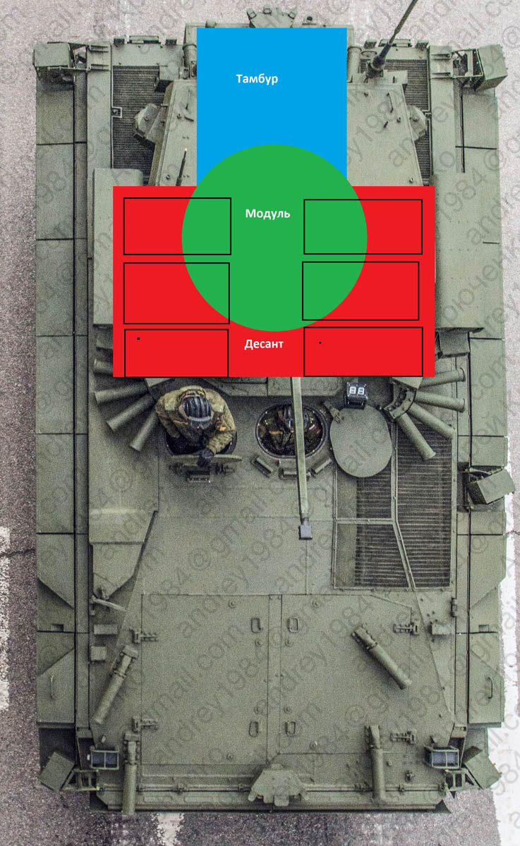

http://upforme.ru/uploads/000a/e3/16/108/t92850.jpg
    В курганце, в отличии от БМП-3 башня размещается над местами десанта и над проходом.
Как на БМП-3 с Кинжалом/Байкалом.

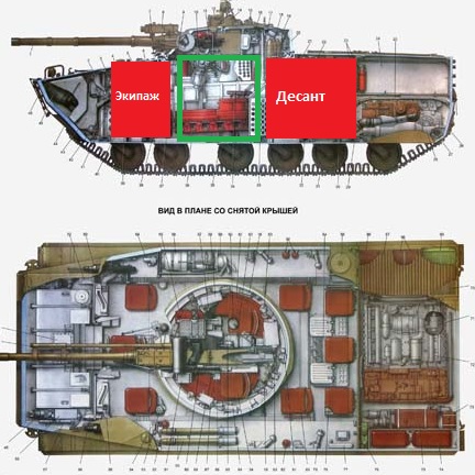

Это в вашей вымышленной реальности. В настоящем мире башня БМП-3 (зеленая область)размещается там, где нет десанта. На Курганце модуль размещается над областью (красный цвет)с десантом.
http://upforme.ru/uploads/000a/e3/16/108/t38493.jpg
http://upforme.ru/uploads/000a/e3/16/108/t92030.jpg
http://upforme.ru/uploads/000a/e3/16/108/t56258.jpg
Отредактировано CentauRUS (2020-03-22 12:06:57)

Вид с моего дивана: ВКУ на раме-"пауке", прикрепленной к крыше корпуса. Трехлучевой "паук" закрыт кожухом, под ним вся проводка к модулю. Труба не требуется. Места для размещения и загрузки-выгрузки десанта достаточно.
https://s8.hostingkartinok.com/uploads/images/2020/03/5c39f0167a319adad205dc239c96f727.jpg

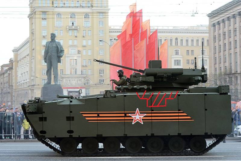

Никакой фотошоп
Фотошоп от разработчиков, что-то новое. Кстати БМП-3 с Байкалом/Кинжалом тоже в фотошоп зачитываете :rolleyes: ?

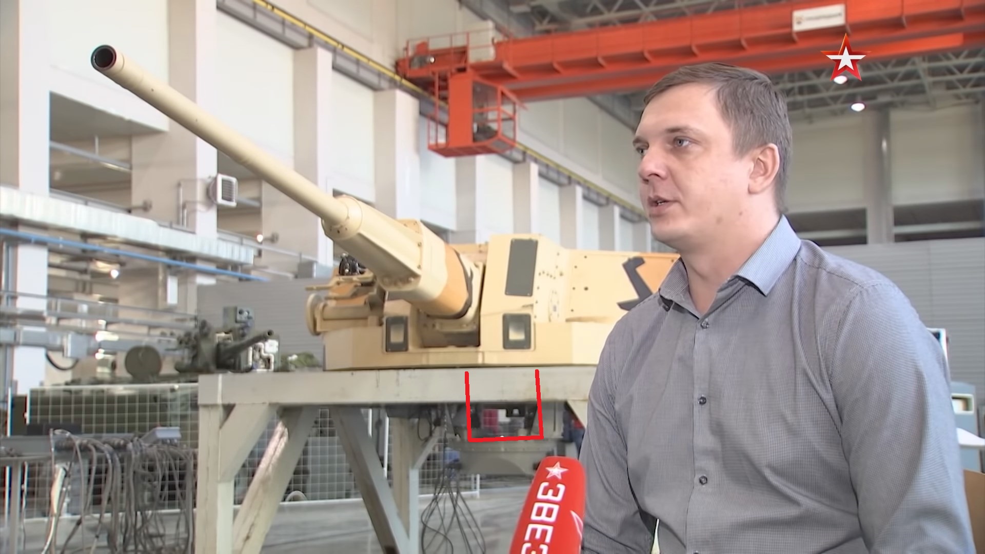

при настолько вынесенных вперед цапфах орудия у АК-220М относительно ее питателя снарядами, при максимальном угле подъема ствола казеник орудия опустится глубоко вниз под погон башни
Орудие максимально вынесенно вперед, модуль снизу имеет значительные размеры для работы казенника при максимальном подъёме, мало того все потверждается как "фотошопленной" БМП-3, так и данными от разработчиков (заодно видно требуемое место под казенник)
http://upforme.ru/uploads/000a/e3/16/369/t80114.jpg
http://upforme.ru/uploads/000a/e3/16/369/t40640.jpg
В то время как сторонники большого казенника и дырки в БМ так не смогли ничего путного предьявит, технологический стенд с непонятно каким оборудованием за пруфЪ в принципе не может выступать.
В этой области так же наблюдается вырез по прохождение казенника орудия при подъеме ствола на максимальный угол. Чтобы не травмировать экипаж в реальной машине этот узел должен быть закрыт чехлом.
Нет здесь ни какого выреза-только оборудование стенда.
https://b.radikal.ru/b29/2003/5c/7e119d869490.jpg
https://d.radikal.ru/d08/2003/04/00641456d715.jpg
А так десант сможет свободно перемещаться в проходе и занять свои места?

Зато сторонники фотошопа и картонных макетов выкладывают в качестве доказательства "как выглядит реальное изделие" поделки с мебельными петлями
По вашей логике, на данной фотографии боевого отделения БМП-3 на стенде, все что ниже погона к отделению не относится и является частью стенда?
http://www.kurganmash.ru/upload/medialibrary/77c/77c5cf1b760f30035a4092ed4d10cb81.jpg
Вот так выглядит ваш реальный модуль "без оборудования стенда"?
Тем кто ети "поделки" делала виднее как будет выглядит реальное изделение, в отличии от тех кто оборудование стенда записывает в части БМ.
Зачем подтасовкой заниматся? Макет полный, или сам БМ, постом выше.

А разве в этом боевом модуле по Вашему установлено ЛШО-57 если пишут такое:
    В 2015 году был впервые представлен современный боевой модуль АУ-220М, вооруженный усовершенствованной 57-мм артиллерийской системой на базе пушки С-60.
Это касалось фотографии модуля Эпоха с 2а42 (как он на самом деле называется - никто не знает) на стенде.

Где на вашей фотографии что либо приделанное непосредственно к модулю?
У меня точно такой вопрос к той картике с которой так носитесь-где видно что оборудование относится к БМ, тем более не комплектному, поскольку снизу должен быть блин, а не пустое место.
Я возразил вашему ответу
Да нет-на замечание что у БМП-3 с Байкалом/Кинжалом под находятся места для десанта ошли утверждения что ничего подобного под там нет, подперстые картинками от БМП-3. Потом когда наконец дошло что несете дичь пошли ужимки, истерики и оправдания с попыткой занятся ж/д диспечеризацией.
Таки значит БМП-3 с Байкалом/Кинжалом в Вашей реальности фотошоп.
Докажите те ка все же лучше ваше утверждение, что модуль Кинжал так же размещается в Курганце вне зоны размещения десанта, как на БМП-3!
У меня в пруфах картики от БМ, БМП-3 с Байкалом/Кинжалом, т.е. все есть. Так что доказывать обратное надо Вам, без фото с левым стендом, на котором находится не доукомплетованый БМ. Доказательств думаю не будет-их нет в природе.
Вы даун что ли?
Где под башней БМП-3 с Кинжалом проход для погрузки десантников и места для их размещения? Докажите! Где такие Ваши приведенные картинки, доказывающие ваше это утверждение! Покажите!
    Стенды выглядят одинаково так как предназначены для одних и тех же целей.
Каких целей, не поделитесь вангованием?
Вангованием начали заниматься вы первым, вообще, то здесь:
    Прям совсем?
Сколько можно :
Оборудование на стенде к башне не относится. - Ваше вангование.
Так что, возвращаясь к истокам, Вы можете без вашего "вангования" доказать, что выделенный мной элемент не является частью модуля, а элемент стенда?
Ничего у вас нет. только треп!
Треп только у Вас, пустозвонный и местами истеричный. ПруфыЪ у меня есть, в отличии от, в теме приведны.
Вы даун что ли?
Зачем всех по себе сравнивать?
С памятью проблемы, бывает. Напомню
http://upforme.ru/uploads/000a/e3/16/369/39999.jpg
Ето констатация факта-есть картинки и макеты от разработчика, по которым отлично видно какой именно вид должен быть у БМ, не говоря о БМП-3 с Байкалом/Курганцем. Так что именно Вам надо доказывать что на фото именно оборудование от башни, а не части стенда. Но доказать сие не в состоянии, ИМХО не аргумент.
Отредактировано Blitz. (2020-03-27 00:11:58)
870
1. Это не внутренности не БМП-3 со стреляющем модулем Кинжал, а это с БМП-3 макетиком из жести:
http://bastion-karpenko.ru/VVT/RAE-2015_150909_02.jpg
https://ic.pics.livejournal.com/tri_tire_tochka/35908064/409366/409366_600.jpg
Покажите фото внутренностей действующего модуля на БМП-3. Эти модулей выглядят так
https://i.ytimg.com/vi/Zps88HbbeGc/maxresdefault.jpg
https://cdnimg.rg.ru/img/content/182/23/97/AU-220M.jpg
2. Вы точно даун! Вы смысл слов ПОД и НАД знаете?  Где на вашей картинке места, аналогичные размещению десанта на Курганце, т.е. плечом к плечу и проходом для его загрузки только по центру ПОД модулем?
А почему вы такой безграмотный? Русский язык для вас не родной? Или будете пылко доказывать в свойственной вам манере, что пишите без ошибок?
Покажите эти макеты и рисунки, отражающий реальный вид и конфигурацию модуля, которая будет стоять на Курганце? С подписью, что это для Курганца, или изображающим Курганец. А то у Буревестника полно было рекламных макетиков и рисуночков, только к реальности, как показало время, они не имеют отношение. Вот, например:
https://ic.pics.livejournal.com/yuripasholok/765139/5862411/5862411_original.jpg
Или даже такой
https://i.pinimg.com/originals/a2/fe/bb/a2febb35e31b4dc022045dbe5149b1b1.jpg
Или вами любимая картинка:
http://upforme.ru/uploads/000a/e3/16/369/40640.jpg
Модуль для Курганца какой из вариантов с этой картинки соответствует?
Реальный модуль на Рыси кадр из видео, размещенный мной ниже, какому из вариантов с этой вашей любимой картинки соответствует?
https://i.ytimg.com/vi/H7Une4hYQDs/maxresdefault.jpg
Доказательства были приведены в моих сообщениях 892 и 897 на основании иллюстраций и логики. ничем вразумительным вы возразить не смогли. В соответствии того, что логически думать вы не можете, в силу того, что даун, то да, логика для вас не аргумент.
