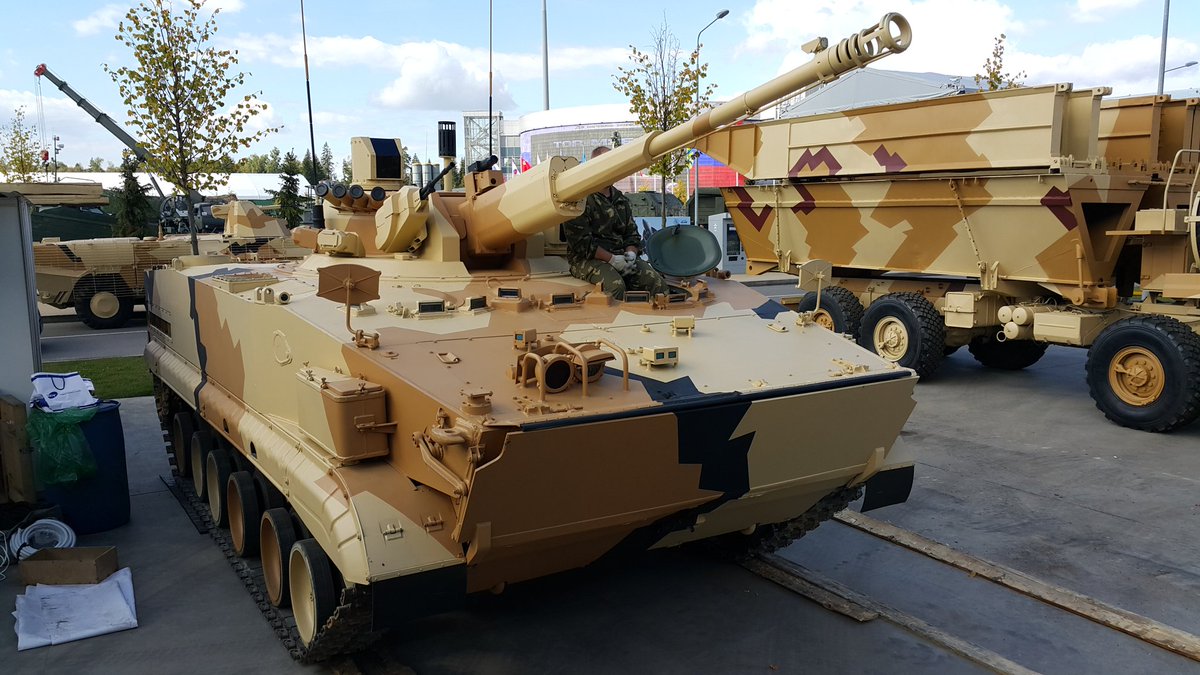

Фантазии у Вас, у меня суровая реальность в которой есть тумба с ВКУ на БМП-3
Ничего, что есть железный демонстратор, которые ближе к реальной системе чем разные выставочные модели? Фото вверху. (Сегодня 15:24:26)
Этот твой железный демонстратор выглядит вот так:
Его стреляющего и крутящегося нигде и не показывали. Это более солидно выглядящий вариант вот этого макетика:
В котором и пушка намертво приделана в модуль и окно для выброса гильз отсутствует и только отмечено.
Да он так и выглядит-заодно показывает свои реальные габариты, в отличии от выставочного макета неизвестной степени достоверности.С учетом подводки к БМ, еще наверное крутится-вертится.
Окно прикрыто заслонкой, так что делоко не факт что демонтрируемый БМ на БМП-3 не может стрелять.
