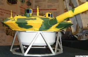

Кстати, на известной картинке Объекта 640, которую в Сети разместил работник омского КБ пулемет был размещен так
Прям CSAMM 8-)
А ето не зеркалка? ;)
http://www.kotsch88.de/allgemeines/t-95/black_eagle-turm.jpg

А ето не зеркалка
А это не башня Объекта 640.
Т.е. у об. 640 командир слева сидит?!
А от чего башня?
