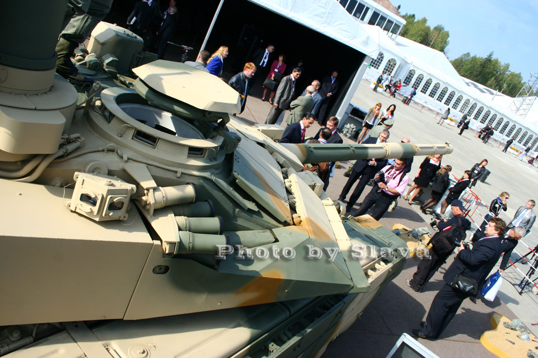

как я понимаю, исходя из этого фото в блоге  ГурХана
http://2.bp.blogspot.com/-vPVwpS7Ymy8/TnDtr-XZ4OI/AAAAAAAAAbc/SSOd8utZGO0/s1600/%28110912131419%29_IMG_3095.jpg
То панорама все же размещена ВНЕ башни. С соответствующей потерей в защищенности, соответственно.
Вот хоть режьте, не нравится мне так. Долго не проживет, в том числе и матрица.
  Углы возвышения пулемета -10 до +45. Маловато будет...
228
Для чего?

Ясно.А углы возвышения действительно недостаточны.Как думаете, при больших угла пулемёт начинает перекрывать панораму ,или сама панорама не позволяет целится при более высоких углах?
232
Угу.
А сколько у ЗПУ с ДУ на других танках?
233

237
Василий Фофанов написал(а):
Но с другой стороны, 45 градусов означает что 9-этажка снизу доверху простреливается уже с 30 метров, куда ближе стоять-то.
ну вот у меня во дворе - по 40 метров между домами, посредине стать - уровень  шестого этажа.
А 316 по горизонту из-за чего?...
от -3 до 60
по самой панораме есть запас - там -17 до +65, видно из-за конструктива пулемета
