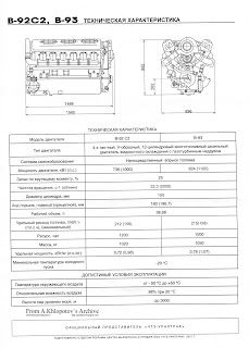

Согласно Фрешу ресурс двигателя V-92S2F снизился до 1000 часов против 1200 часов у V-92S2. Не маловато?
Кстати, да, тоже хотел поинтересоваться. Эти данные в этой листовке приведены: http://4.bp.blogspot.com/-htgJHHriiHo/Tm2plz8DqiI/AAAAAAAAATo/jj-T2syPsq4/s320/0104+%25D0%25BA%25D0%25BE%25D0%25BF%25D0%25B8%25D1%258F.jpg
Данная листовка в этой записи блога уважаемого Gur Khan есть. Правда листовка по его словам сделана специально для шпионов, мощность двигателя там не правильно указана.
Так какой у нового двигателя ресурс? А то вроде бы утверждалось что при его создании важную роль отводили мероприятиям по повышению ресурса...
