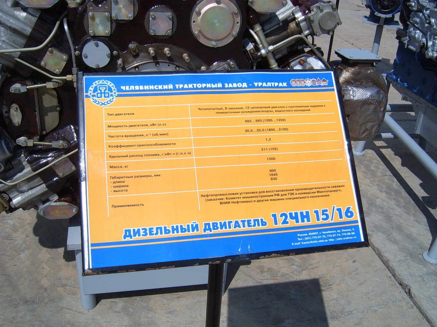

У Алексея данные по новому мотору появились:
А-85-3, он же 2А12-3, он же 12ЧН15/16, он же 12Н360...
