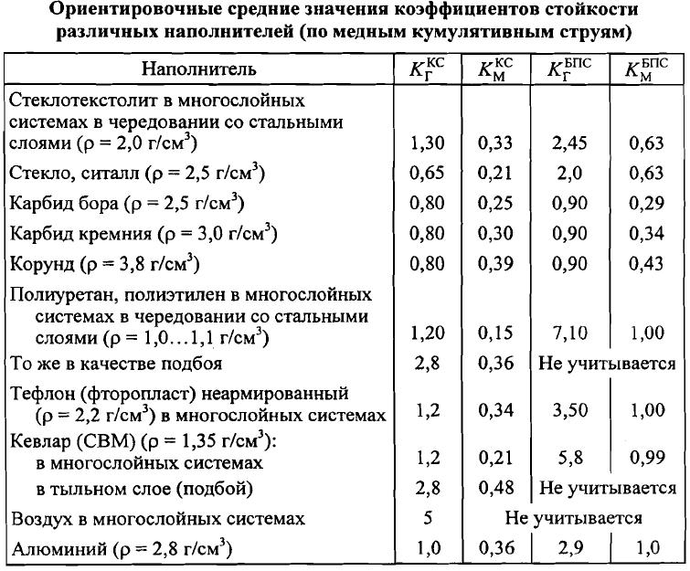

214
Bitnik написал(а):
Кто-то сравнительно недавно повесил скан со странички по эффективности кум. струи против разных типов преград. Вот копаюсь уже час на форуме, не смог найти. Покажите, пожалуйста...
http://gspo.ru/index.php?showtopic=2491&st=180
Blitz постил внизу страницы

217
Блин, там регистрация нужна. Здесь тоже постили, совсем недавно. Еще сразу под ним был комментарий что это из ЧВКБ.
http://upforme.ru/uploads/000a/e3/16/120425-1-f.jpg
Нашел таки в противотанковых средствах. Там о железобетоне и о гомогенной стали ни слова. Так что не помогает эта картинка.
По косвенным данным сделал вывод что отношение пробития железобетона к гомогенной стали 2,5:1. Но пока никто не подтвердил и не опровергнул это.
Отредактировано Bitnik (2011-09-08 13:20:17)
