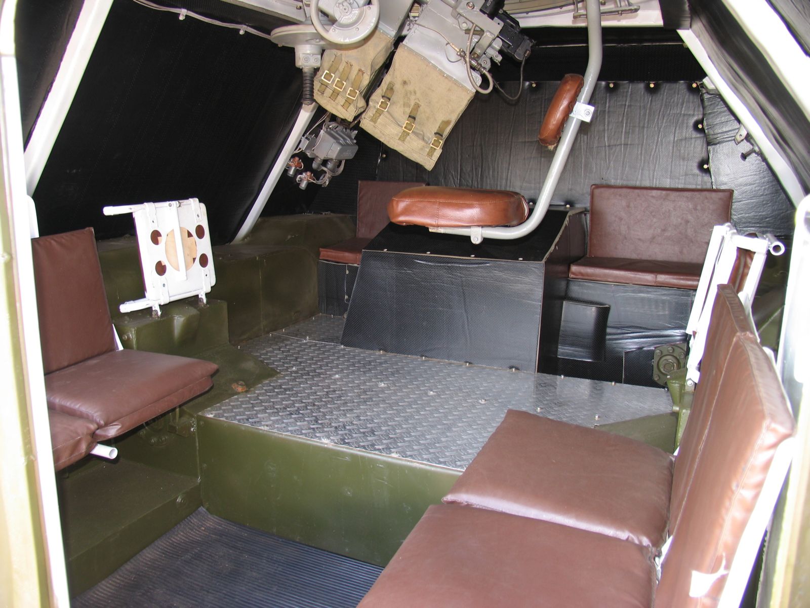

танк со стрелковки уработать невозможно, а старый БТР-60, да еще и распухший без проблем, модуль без электропривода и без современного прицела будет работать хреново по чему угодно, это не говоря о том что там будет с десантом при поездке по пересеченке
http://forumupload.ru/uploads/000a/e3/16/115856-1-f.jpg
а то судя по фото он будет летать по ДО, ну и 14,5 менять на 12.7 это как то странно, да и преимущества выхода с кормы мне не понятны. едет БТР-80 например открывает одну дверь и всем бортом прикрывает спешивающихся, чем это плохо то ? да и 80ки есть доп броня и решетки, а у 82 еще и модуль более менее новый, а тут слепили непойми что.
