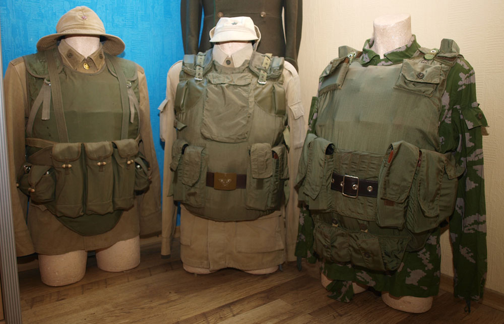

а 3 и 4 я хз как отличать.
Их вообще-то трудно спутать:
http://reibert.info/forum/attachment.ph … 1286990638
6Б2, 6Б3 и 6Б4.
414
6Б2, 6Б3 и 6Б4.
мне просто по поиску 4, видимо всегда выдавало 3ку
а что за карманы на предплечьях 4ки ?
Если мне не изменяет память - карманы для 2-х запасных титановых или керамопластин.
на груди подбой из свм вроде и карманы под 11 пластин максимум если не подводит память, они не керамика и не сталь из какой-то ткани пропитанной смолой сделаны или полимером каким. при попадании лопаются и когда падают тоже. хрупкие, на спине экран и карман под титановую-стальную пластину. сначала шли титановые но потом вроде и сталь пошла
Ни-ни, тканевый экран с кармашками под титановые пластины - это обычный 6Б3ТМ.
На этой-же перелицовке кармашки вроде зашивались слоями тряпки ТСВМ + нашивался большой карман под новодельную стальную пластину.
